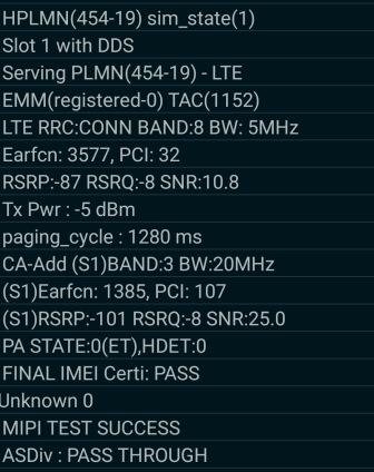

作者: how_do_i_know_a    時間: 2017-12-20 10:44
回覆  how_do_i_know_a
我個人未見過部機行到900於4G(c台),主要只見B3同B7而已
cpk 發表於 2017-12-20 10:28
圖片附件: csl lte900 1800.jpg (2017-12-20 10:43, 31.82 KB) / 下載次數 19
https://www.hkepc.com/forum/attachment.php?aid=2031132&k=02d0c857d27b6372d84158514cf09fba&t=1781138369&sid=Go7FB9hC8q

其實呢,csl係用software defined radio,即係可以唔使額外投資而隨時改動頻譜制式,基本上LTE band 8全港都有,只不過band 8係留俾收唔到band 3同7嘅暗角用作維持4G,同响地鐵冇band 7情況下用來做band 3 + band 8 CA,所以大部分時間部手機唔會被分配band 8
