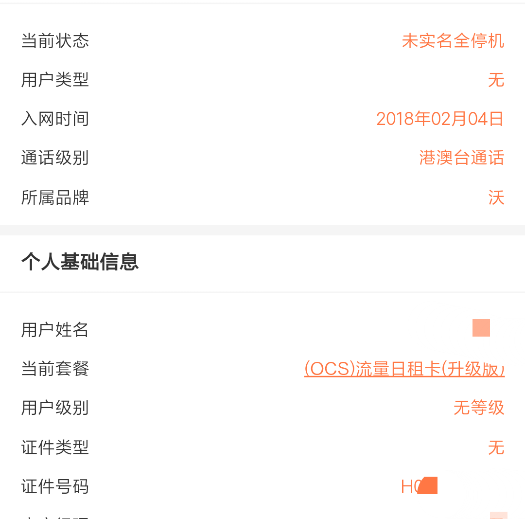

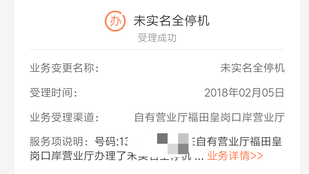

剛剛返到鄉下,發現只收到3g 上唔到網,打去10010先知買卡第日就俾佢停機,原因話實名登記張相有問題,要我返去深圳門市再影過
又唔send sms通知人,依嫁用聯通app登入先睇到真係被停機了,只能怪自已無日日用無時無該登入有無被停機
各位ching如果出遊前緊記試清左/日幾日買定,唔係離外左深圳就麻煩,鄉下聯通門市唔肯搞,叫我打去10010,話72小時覆

係門市買已經實名拍左照,但用左1日後就被停機,但收sms 同香港漫遊都work ,直到琴日想上網上唔到先發現
剛才聯通打俾我,個女人機器人對話,無論我講咩,永遠只答"系統識別唔到你既人臉,請回深圳門市重新拍照",同個機器人對話激死我
我問點解當初買卡實名又無問題,用左日半又突然停機,我再拍照實名你將來又停我點算,我只想解決個問題
客服回答係我人臉既問題,識別唔到,不是聯通既問題。  我o左咀了,自問五官唔算扭埋一齊,返大陸自助過關從未試過人臉過唔到要搵人開門,中國移動同中國電信 都用緊呢一年有實名(手機同固網都有申請)過都無事,只有聯部有識別唔到人臉
然後又重複重複回帶"請帶身份証回深圳聯通拍照實名"
店大欺客,打去投訴又係機器人回答,為答而答都唔係為左解決問題,唔知去315投訴有無用
