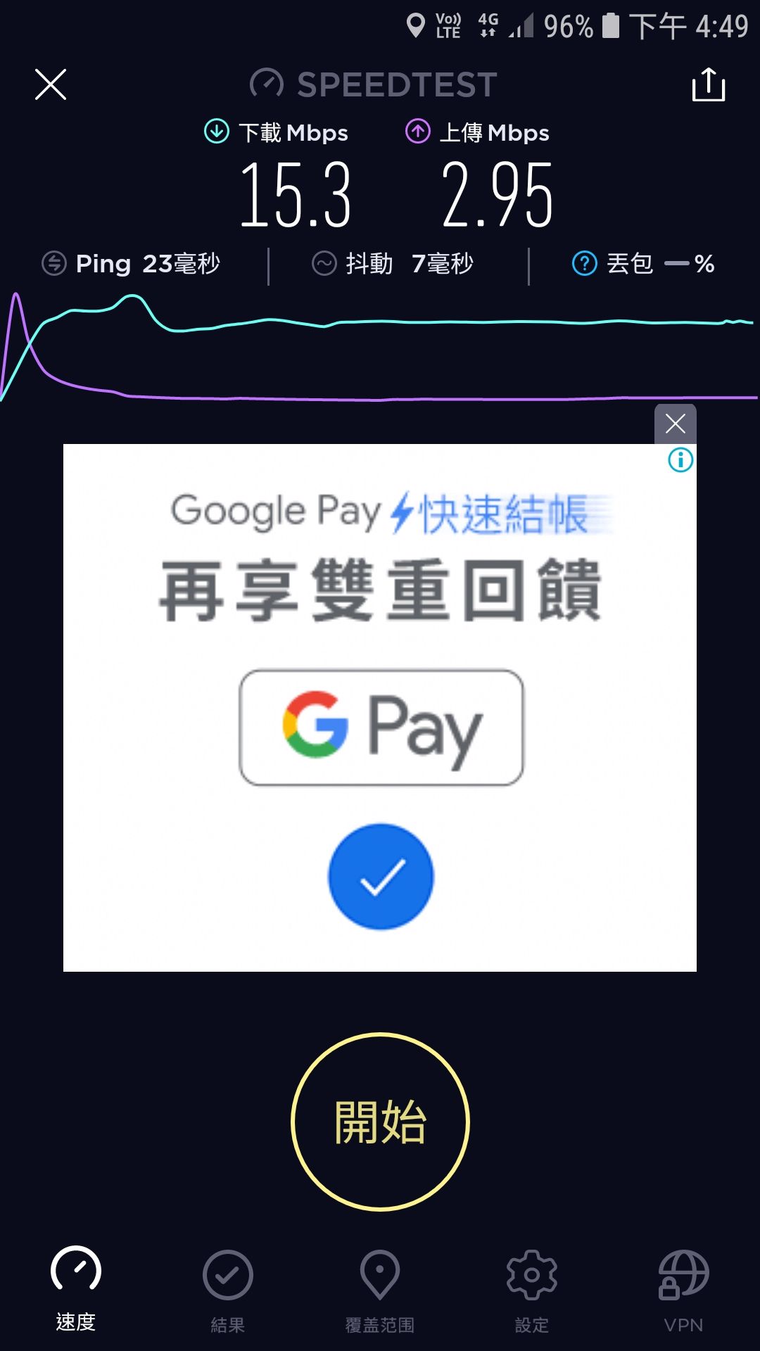

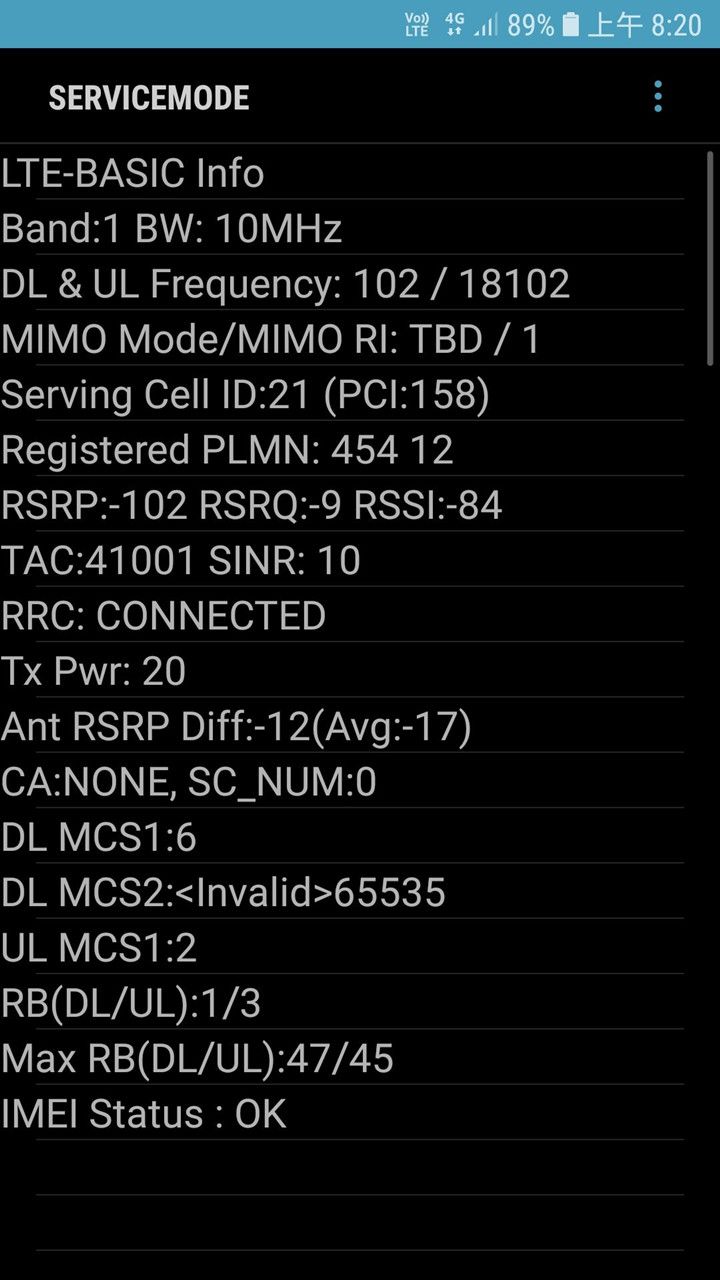

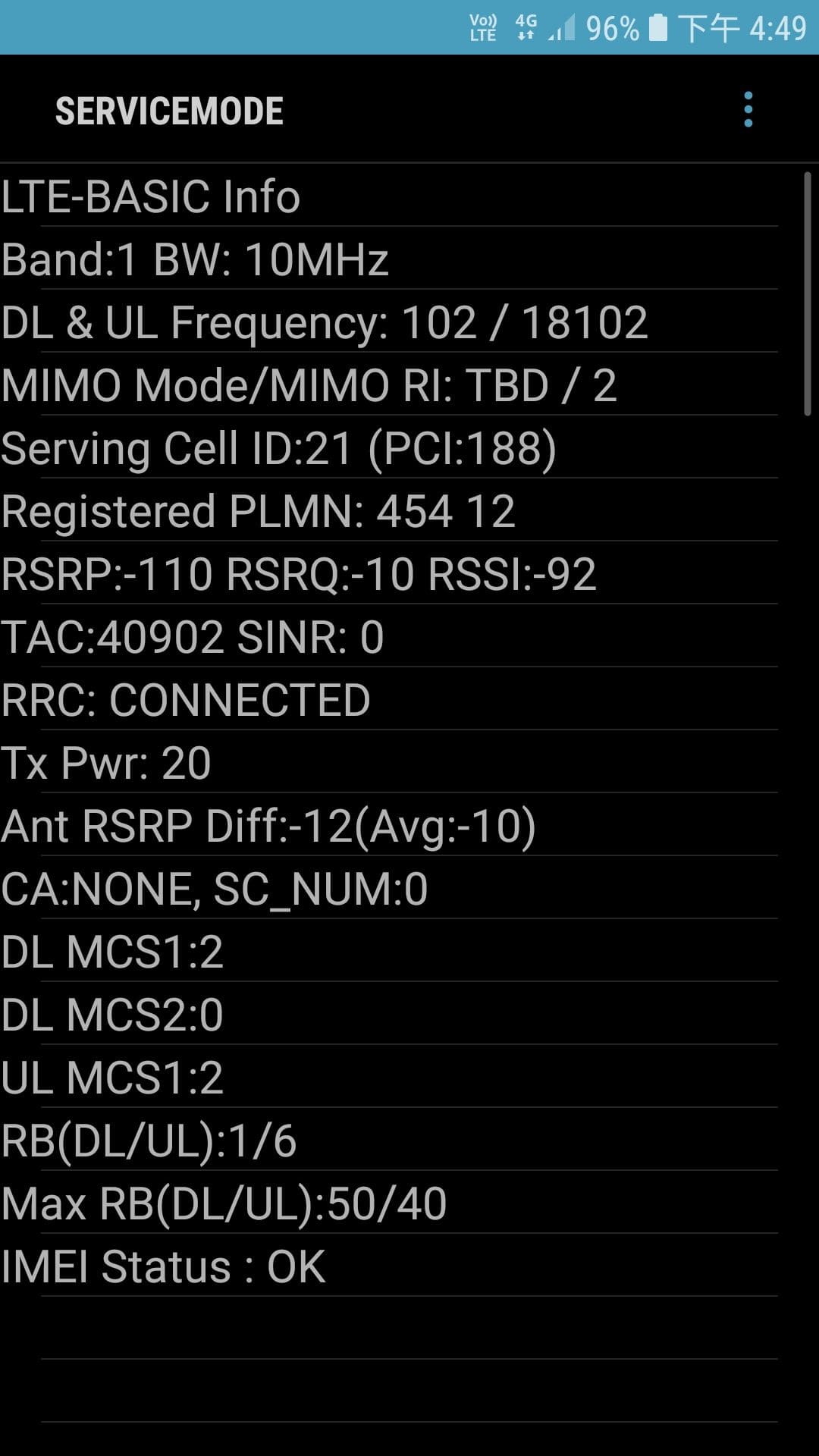

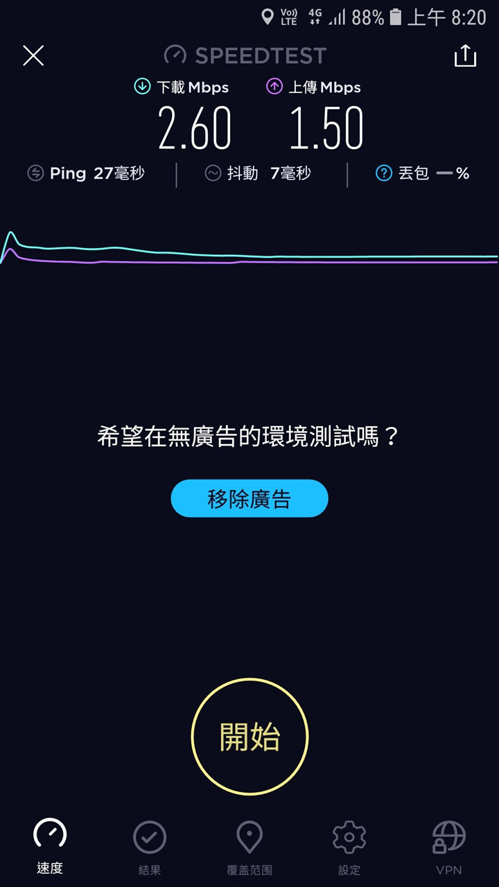

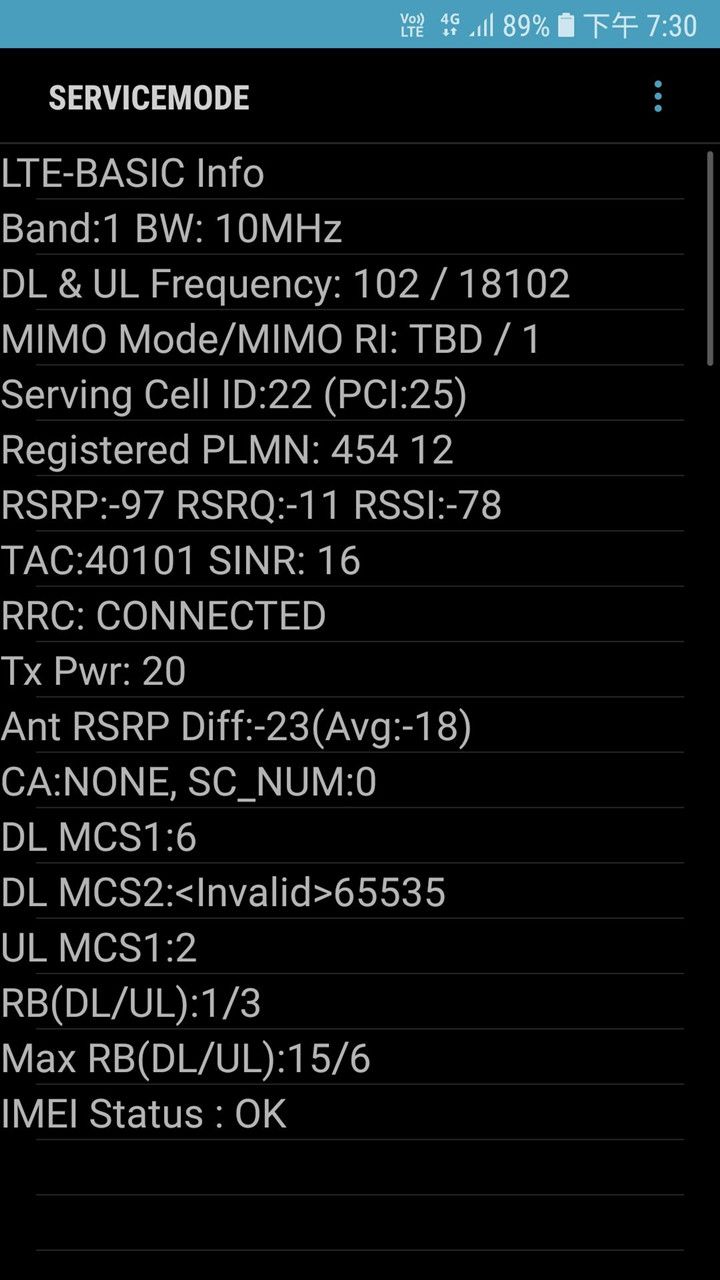

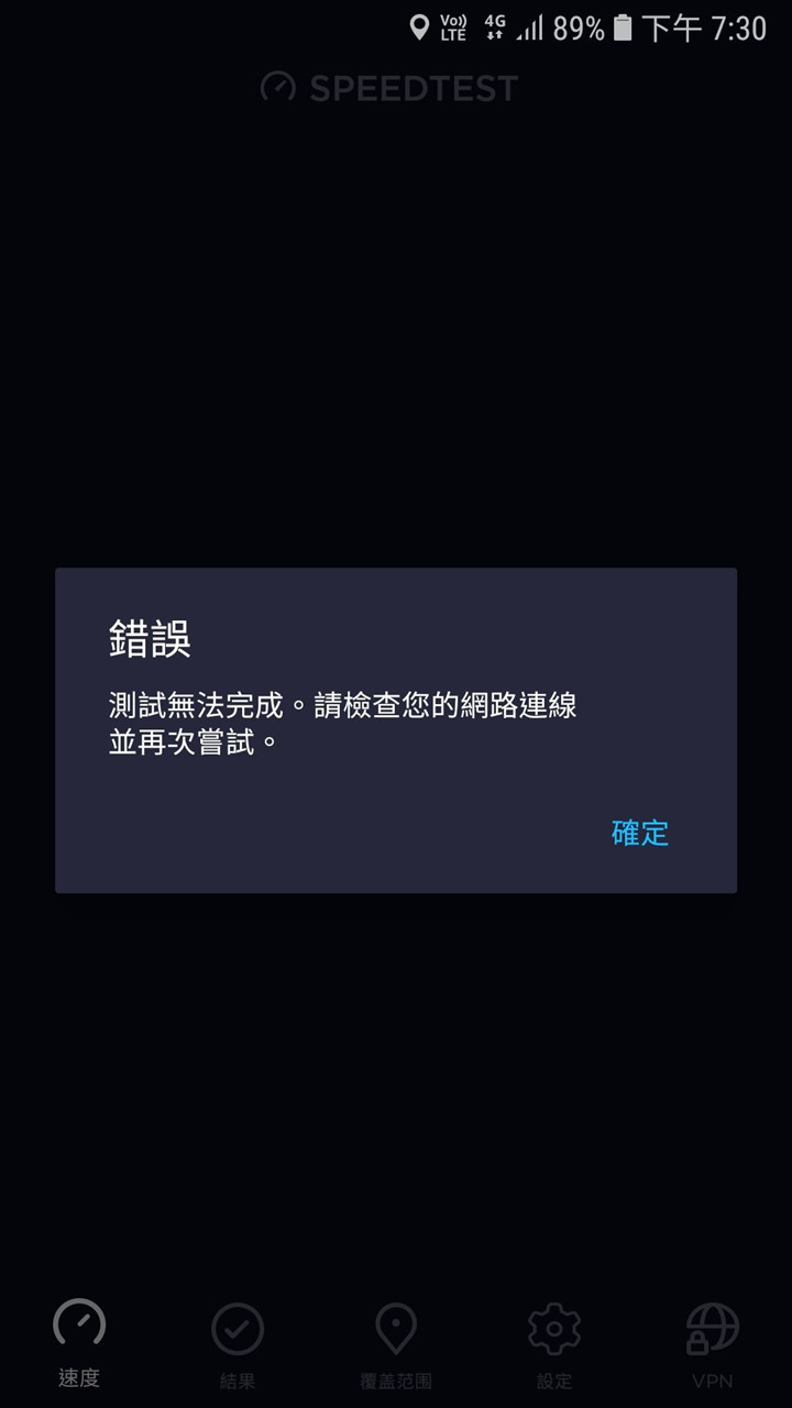

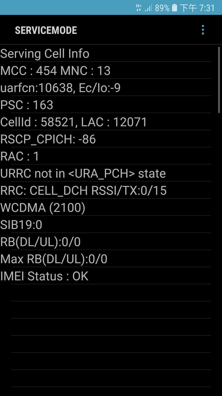

11/11/2018更新:CMHK已經係室外開左band 1 10MHz,但似乎未開通band1+band3既CA(可能係我手機問題)。而3G就租番CSL
暫時CA既組合:
band7 20MHz+band3 10MHz
band40 20MHz+band40 10MHz
band3 10MHz+band40 10MHz+band40 10MHz(極少數情況下先會收到)
10/11/2018更新:有人係屯門、天水圍室外發現到band 1 10MHz
元朗(室外要手機淨係接收band1真係好難,因為要去D收唔到band7/band40既比較偏遠地方)
聊勝於無
4.5G全速plan
唔知佢3G頻譜果到點樣搞
港鐵長沙灣站
西鐵大欖隧道
同一地點既3G
圖片附件: 27-10-1.jpg (2018-10-27 17:07, 102.15 KB) / 下載次數 46
https://www.hkepc.com/forum/attachment.php?aid=2089252&k=a912290368945f0fabce674dcbb644cf&t=1781639971&sid=z4le7Ms8H6
圖片附件: 27-10-2.jpg (2018-10-27 17:07, 91.17 KB) / 下載次數 21
https://www.hkepc.com/forum/attachment.php?aid=2089253&k=17200c2c3cee713c091a1e44d9668ddb&t=1781639971&sid=z4le7Ms8H6
圖片附件: Screenshot_20181026-193050_Speedtest.jpg (2018-10-27 17:11, 54.46 KB) / 下載次數 28
https://www.hkepc.com/forum/attachment.php?aid=2089254&k=95aac0232726a2f9da2fab6cd85005fb&t=1781639971&sid=z4le7Ms8H6
圖片附件: Screenshot_20181026-193002_Service mode RIL.jpg (2018-10-27 17:12, 101.72 KB) / 下載次數 20
https://www.hkepc.com/forum/attachment.php?aid=2089255&k=73815de5f0996c2cab9a1e936cf5e3c5&t=1781639971&sid=z4le7Ms8H6
圖片附件: Screenshot_20181026-193126_Service mode RIL.jpg (2018-10-27 19:39, 123.95 KB) / 下載次數 19
https://www.hkepc.com/forum/attachment.php?aid=2089280&k=1b2dedd5ec7fdb02c79eec7ceee63b44&t=1781639971&sid=z4le7Ms8H6
圖片附件: Screenshot_20181111-164946_Speedtest.jpg (2018-11-11 17:02, 107.69 KB) / 下載次數 25
https://www.hkepc.com/forum/attachment.php?aid=2092109&k=13dc4d668369027343241bf91d49d295&t=1781639971&sid=z4le7Ms8H6
圖片附件: Screenshot_20181111-165000_Service mode RIL.jpg (2018-11-11 17:03, 114.26 KB) / 下載次數 32
https://www.hkepc.com/forum/attachment.php?aid=2092111&k=5c259a72bd266c71cec46714481b81d9&t=1781639971&sid=z4le7Ms8H6

作者: kwongoc_1016    時間: 2018-10-27 20:41
10638-> csl 3G頻
作者: lalawoo    時間: 2018-10-27 20:50

作者: boot    時間: 2018-10-27 20:56
10638-> csl 3G頻
kwongoc_1016 發表於 2018-10-27 20:41
"10638係CSL. 3G頻段"?唔係前PCCW 3G? 我響呢兩三日手動鎖CMHK的3G先發現原本一直接收緊的3G頻段由RX:10614,RX:10589轉左去新的RX:10638?

作者: kwongoc_1016    時間: 2018-10-27 21:42
回覆 11# boot
    10638係前CSL 454-00 3G,PCCW 條3G已經湯開左,10x2俾左CMHK,5x2俾左smartone。

作者: 日本和牛    時間: 2018-10-27 22:22
回覆 9# kwongoc_1016
早排手痕test左一次CMHK個3G
當時接收頻段係10614 下載速度有2X Mbps
