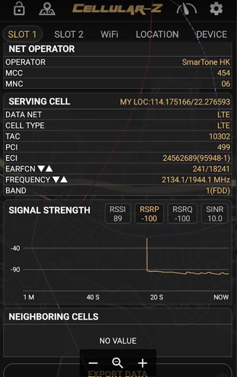

4G的
圖片附件: A3.JPG (2019-4-24 09:55, 43.51 KB) / 下載次數 34

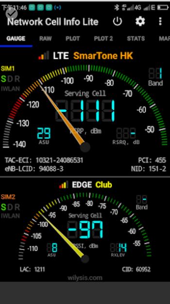

dr.slump 發表於 2019-4-23 23:51
你部機在CMHK個SPEC都無4G的BAND1.
所以, 你現在收到SMARTONE 4G 的BAND 1
會唔會有D野錯了?  會唔會佢個SPEC錯? 會唔會係個APP錯?
作者: fourcows    時間: 2019-4-24 01:02
個APP無論你用緊咩BAND, 全部都係出BAND1, APP問題。
SMC張圖其實你係用緊B3。
作者: dr.slump    時間: 2019-4-24 10:02
本帖最後由 dr.slump 於 2019-4-24 10:24 編輯

圖片附件: A3_3.JPG (2019-4-24 10:24, 60.91 KB) / 下載次數 21
https://www.hkepc.com/forum/attachment.php?aid=2122231&k=ec5bcd34b9f7fb4a9d184933b9c26ec8&t=1781402432&sid=484yOWoTyR
作者: dr.slump    時間: 2019-4-24 10:04
SMC張圖其實你係用緊B3。
fourcows 發表於 2019-4-24 01:02
真係B1,看11#。

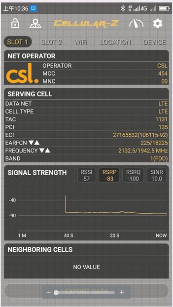

用CSL都係收B1
圖片附件: A3_CSL.JPG (2019-4-24 11:35, 46.87 KB) / 下載次數 29
https://www.hkepc.com/forum/attachment.php?aid=2122245&k=74464618ce915e6b9e333657ae6dfd89&t=1781402432&sid=484yOWoTyR

佢條B1 EARFCN 唔係241。
你可以search下,大部份安卓app都出唔到正確band

作者: fourcows    時間: 2019-4-24 20:52
回覆 16# suiyan
CSL 條band 1 都唔係225
所以呢,如果個App唔係付費又未root機
所有band indicator都係錯的

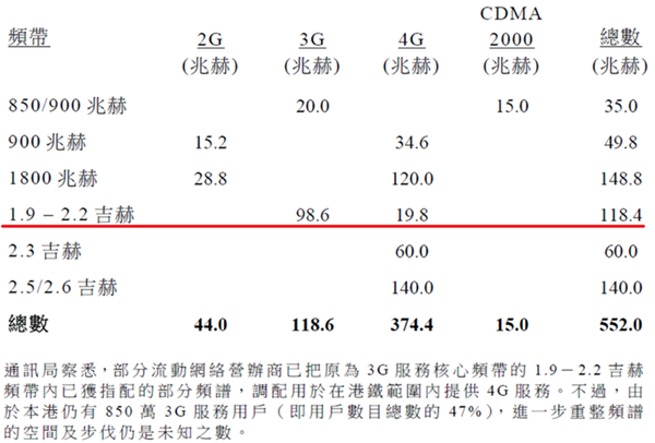

其實在2017年年底,通訊局已有文件顯示香港已有電訊商使用2100MHz做4G,但極少(約5%),如下:
而主要在地鐵沿線,估計是將原有的3G頻率調配出來。
相信有官方資料,應該可以結束今次的爭拗。

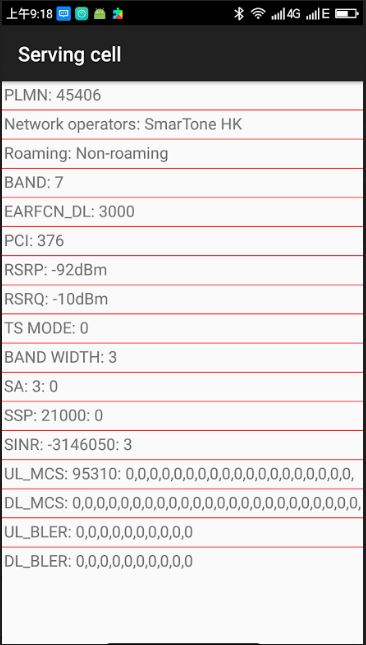

Engineering mode
真相大白
