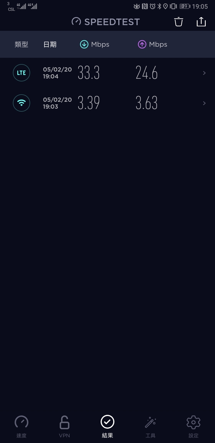

大家好
我屋企係用3台全速無限Plan代替家用寬頻,而我自己手機都係用一樣3台全速Plan
但唔知點解,同一時間同一地點,2者測試出嚟嘅速度好唔同
想請教大家有冇咩方法可以改善?
部Router係Asus 4G-RT55U
部手機係華為Honor Note 10

Sorry,  我再講清楚啲
Router同手機係2個獨立號碼,獨立嘅plan
Wifi係行5Gz
上面圖嘅Speedtest結果係我先後用我部手機測試連數據同連Wifi嘅部度

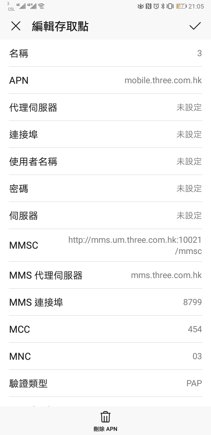

router 個4G個網絡設定係點? 手機APN ROUTER APN 又有時有少少關係. 你POST 出來給大家看看.

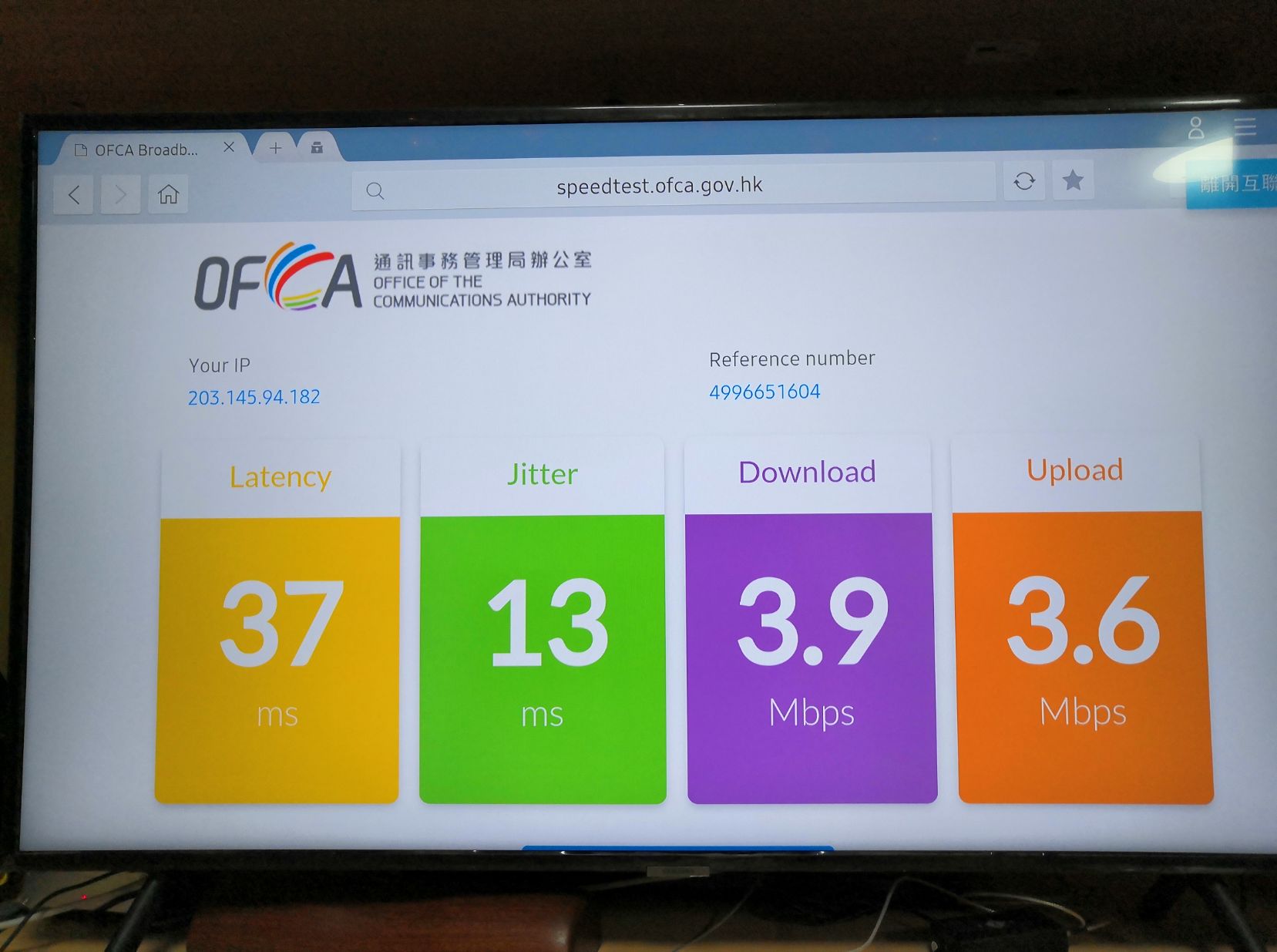

由於我屋企無電腦,條Lan線駁左落電視,所以只能用電視做Speedtest
我唔記得左Router個UserName Password, 入唔到去睇APN, 但應該同手機一樣,因為係同一個台一樣Plan
其實會唔會換個勁啲嘅Router會好啲?

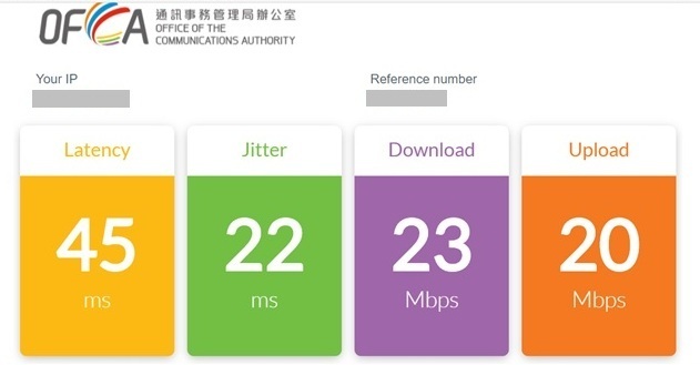

For your interest, I've put the 3HK 21Mbps unlimit sim onto TP-LINK M7650 pocket wifi

我住好偏遠(大澳) ,網速慢我接受,只係唔知點解同台同Plan同位置會有咁大差別
