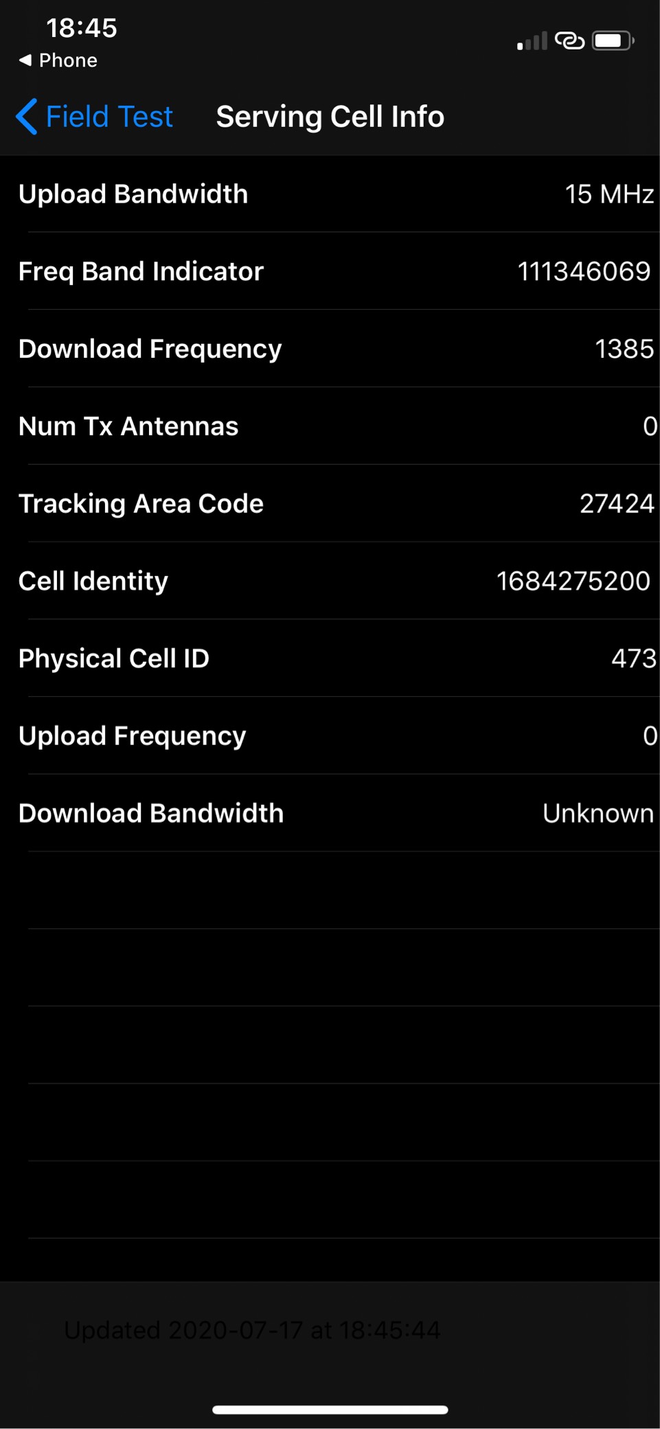

作者: jd2268    時間: 2020-7-17 18:49
離題一問,CSL條1800 (earfcn 1385)係咪唔係所有地方都開盡左20M
我響荔枝角香港工業中心附近只係show有15M
圖片附件: Uploaded_via_HKEPC_IR_Pro_iOS(1416D).jpg (2020-7-17 18:47, 141.56 KB) / 下載次數 18

作者: 日本和牛    時間: 2020-7-17 20:20
我響荔枝角香港工業中心附近只係show有15M ...
jd2268 發表於 2020-7-17 18:49
部分地方只係開咗15MHz

作者: aaaaabhk    時間: 2020-7-18 10:23
部分地方只係開咗15MHz
日本和牛 發表於 2020-7-17 20:20
其實諗唔明點解唔開埋另外果5Mhz?
作者: 日本和牛    時間: 2020-7-18 14:12
其實諗唔明點解唔開埋另外果5Mhz?
aaaaabhk 發表於 2020-7-18 10:23
之前聽聞好似話係部分舊基站冇升級到
作者: aaaaabhk    時間: 2020-7-18 19:07
之前聽聞好似話係部分舊基站冇升級到
日本和牛 發表於 2020-7-18 14:12
唔太清楚!照計就應該後台set config?
定有其他因素?
作者: 日本和牛    時間: 2020-7-18 20:54
回覆 69# aaaaabhk
    好似話早期有部分天線 唔支援
作者: aaaaabhk    時間: 2020-7-18 22:38
回覆  aaaaabhk
    好似話早期有部分天線 唔支援
日本和牛 發表於 2020-7-18 20:54
咁一定既...用得到就繼續用..
