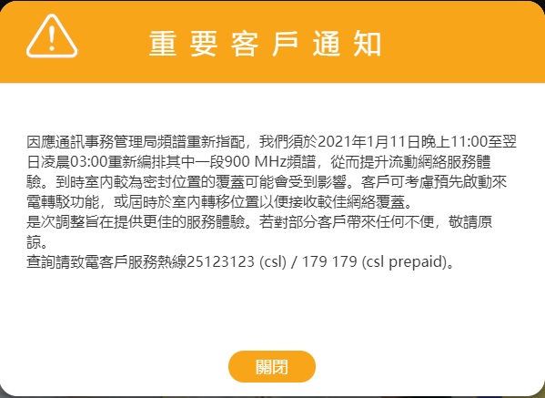

作者: octopusman    時間: 2021-1-10 16:25
CSL都公告埋!
因應通訊事務管理局頻譜重新指配,我們須於2021年1月11日晚上11:00至翌日凌晨03:00重新編排其中一段900 MHz頻譜,從而提升流動網絡服務體驗。到時室內較為密封位置的覆蓋可能會受到影響。客戶可考慮預先啟動來電轉駁功能,或屆時於室內轉移位置以便接收較佳網絡覆蓋。
是次調整旨在提供更佳的服務體驗。若對部分客戶帶來任何不便,敬請原諒。
唔知CSL條 900Mhz抽幾多做2G?
aaaaabhk 發表於 2021-1-8 22:42
圖片附件: csl 重新編排900 MHz頻譜.jpg (2021-1-10 16:25, 68.2 KB) / 下載次數 31
https://www.hkepc.com/forum/attachment.php?aid=2242760&k=30fbe9ca65909c8c1e68f50e90981eaf&t=1781411408&sid=28juBxtvrS

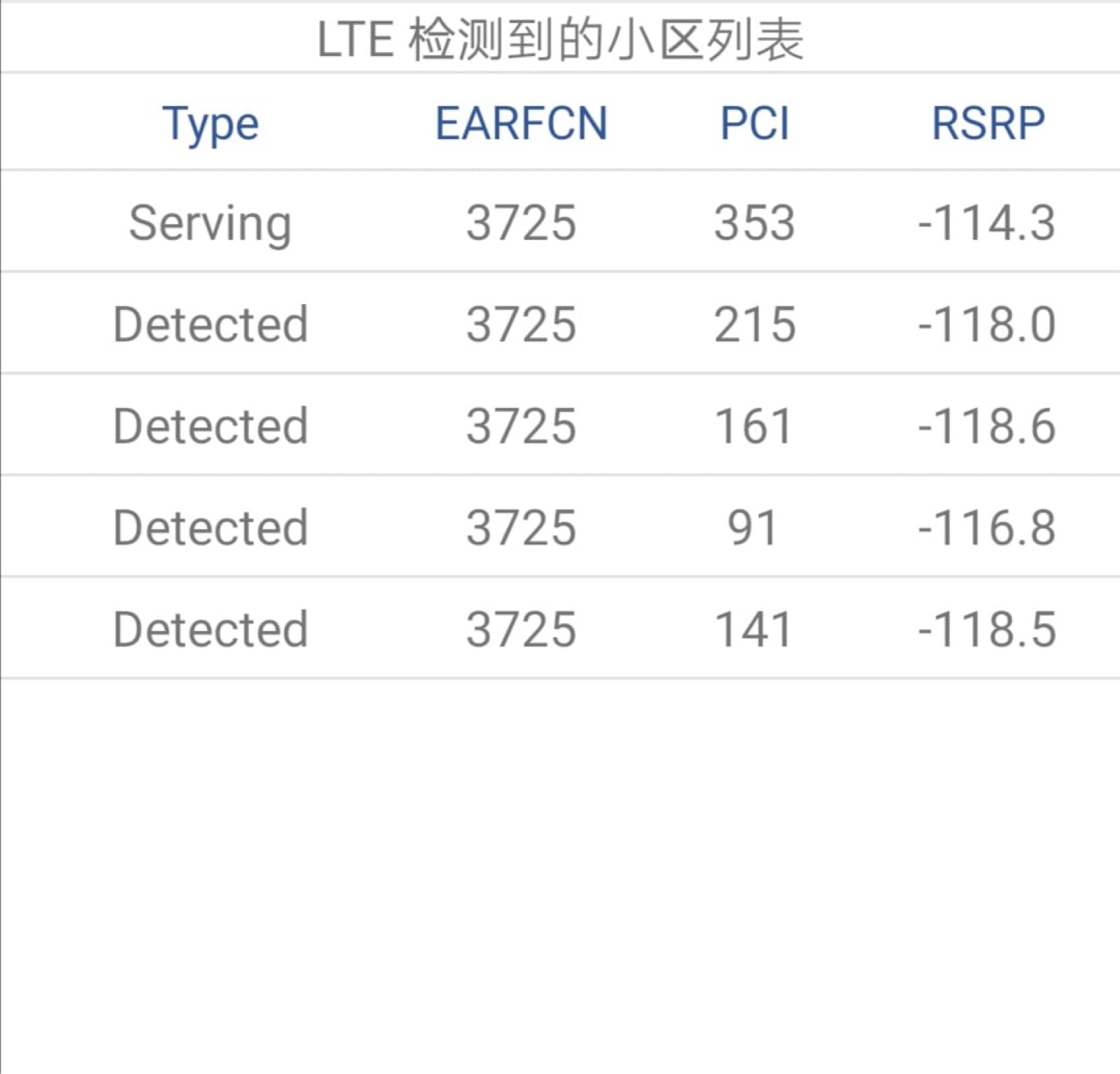

見到部機曾經掃到EARFCN3725,CMHK似乎都已經開左L900啦
圖片附件: Uploaded_via_HKEPC_IR_Pro_iOS(1E556).jpg (2021-1-12 13:41, 148.31 KB) / 下載次數 27
https://www.hkepc.com/forum/attachment.php?aid=2243139&k=6b05a9e73f30668003337606def5fb0b&t=1781411408&sid=28juBxtvrS
via HKEPC IR Pro 3.6.1 - iOS(3.0.0) ...
jd2268 發表於 2021-1-12 13:42
我都見過3725(北角一帶),
但係咪所有地區開左就要搭車港九新界打個白鴿轉先知。

我響屯門scan到既
如果真係L900全開, CMHK一定會出打手文啦
btw, 唔知有無師兄可以開部spectrum scanner 望一望條earfcn 3725係咪真係on air左
作者: 尼斯達    時間: 2021-1-12 23:01
回覆  PN420
我響屯門scan到既
btw, 唔知有無師兄可以開部spect ...
jd2268 發表於 2021-1-12 21:57
應該真係開哂

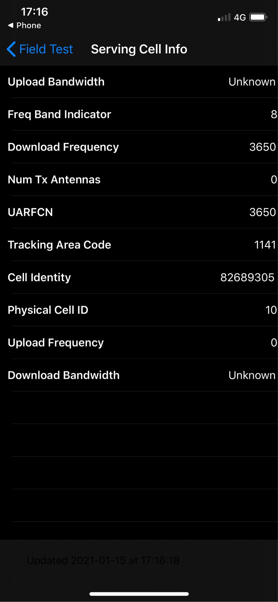

HKT條L900的確係放左響earfcn3650
圖片附件: Uploaded_via_HKEPC_IR_Pro_iOS(EE74C).jpg (2021-1-15 17:35, 140.18 KB) / 下載次數 29
https://www.hkepc.com/forum/attachment.php?aid=2243826&k=d792563000addf241e0a8780017192ee&t=1781411408&sid=28juBxtvrS
