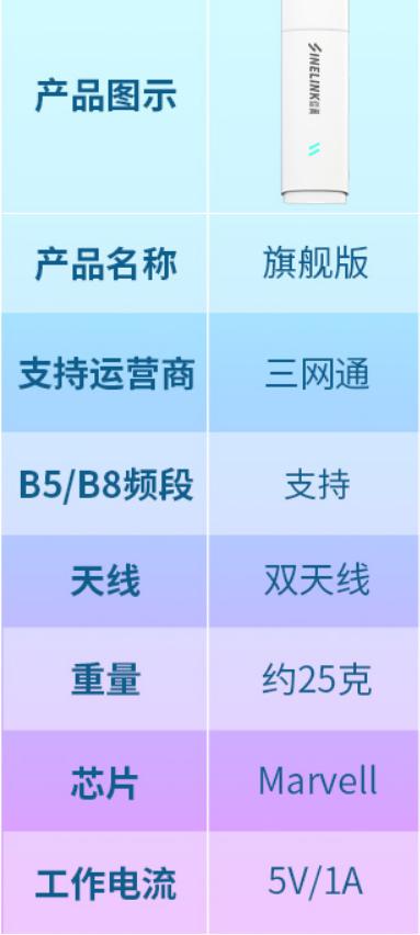

    MF783迷你wifi, 收乜嘢頻?  會唔會少咗band 7/ band 8?

作者: FT907    時間: 2021-4-21 15:32
你個MF783冇 B7呀!

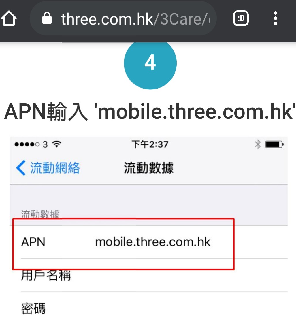

作者: lolai    時間: 2021-4-21 17:41
本帖最後由 lolai 於 2021-4-21 18:25 編輯
你的信翼
是否上了3G, 定4G?
APN 是否
mobile.three.com.hk?
我有信翼,要自己手動設定的。
https://www.hkepc.com/forum/view ... =2615055&page=1

作者: lolai    時間: 2021-4-22 01:22
本帖最後由 lolai 於 2021-4-22 01:29 編輯
網上見,用了就0k
(沒用過你的APN,不知有何分别)
圖片附件: Screenshot_20210422_012627_com.android.chrome~02.jpg (2021-4-22 01:28, 89.08 KB) / 下載次數 35

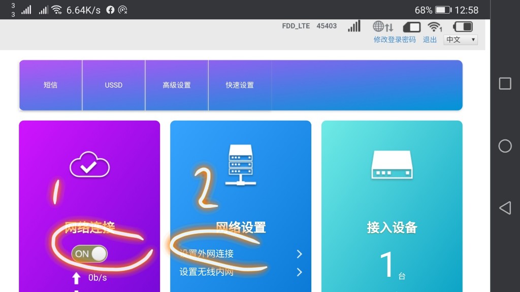

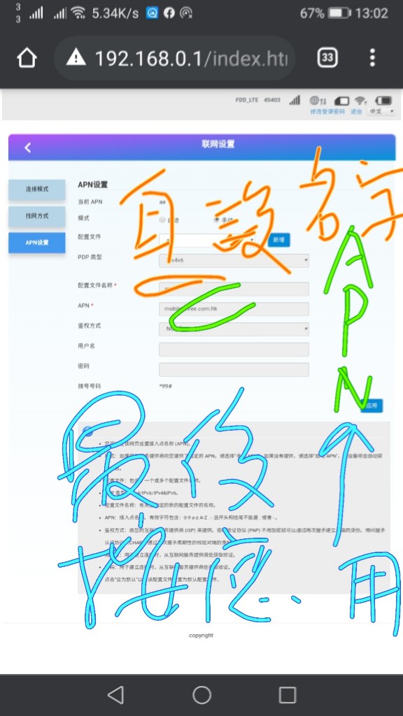

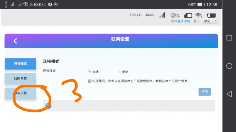

作者: lolai    時間: 2021-4-24 13:27
本帖最後由 lolai 於 2021-4-24 19:14 編輯
回覆  lolai
信翼旗艦版
qquestion 發表於 2021-4-24 12:13
進入控制頁面後
先按停上網(1)off
按2....外網....
按3,打入APN, 自設文檔名字,最後按應用。
在找網方式按手動,便可查看/改3G定4G,如有改動,按應用。(不給你圖了,你應可做到的了)
回到頂頁,off改回0n
如有需要, 拔出手指重啟。
