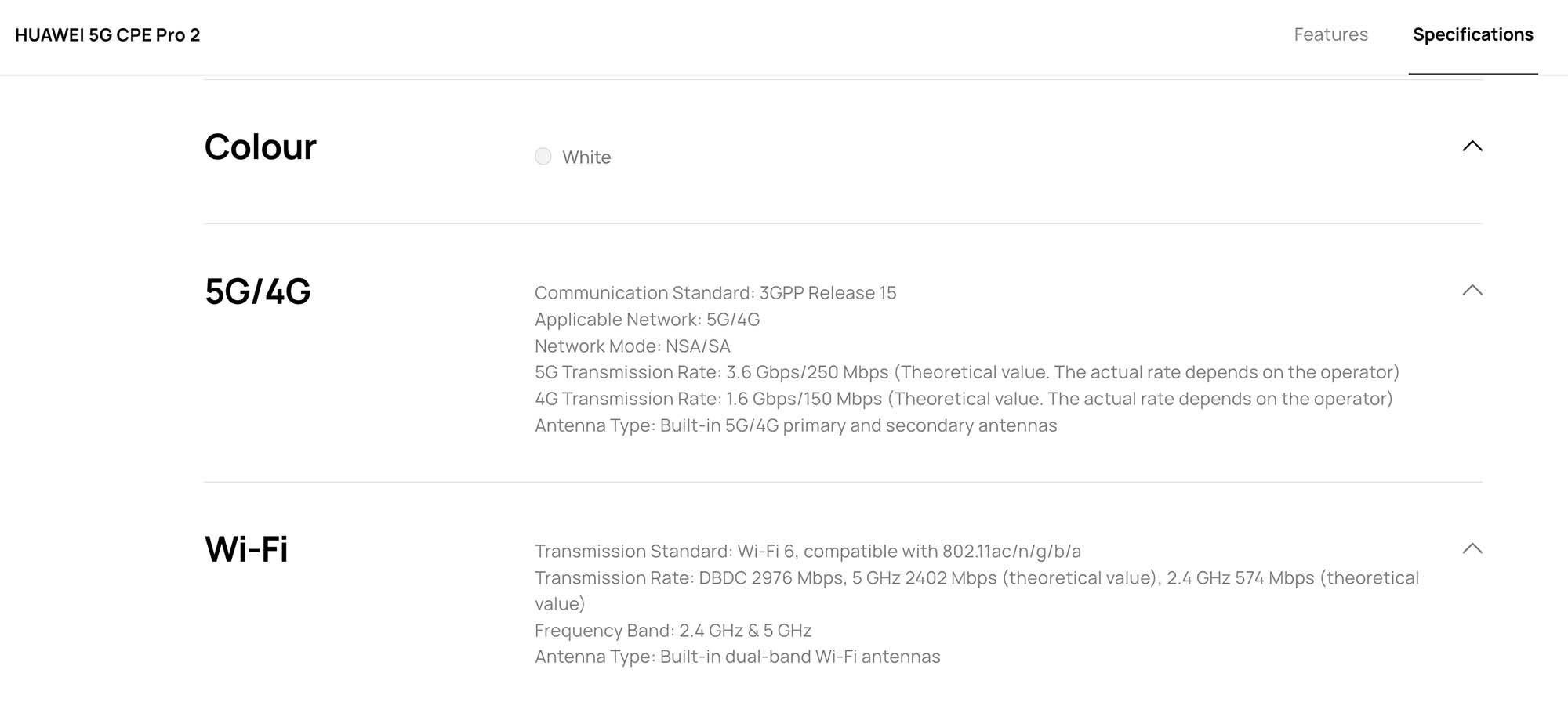

作者: mqmq338    時間: 2021-7-6 19:33
根本基站/Device 都唔係上下載對等
圖片附件: A拷貝.jpg (2021-7-6 19:32, 78.81 KB) / 下載次數 24

LTE cat 制式根本就係download快過upload
作者: jasonhkd    時間: 2021-7-7 09:27
我理解係咁嘅
1: LTE CA只有DOWNLINK支援,UPLINK只有單腳
2: LTE 2X2/4X4 MIMO 都係得DOWNLINK支援,UPLINK係SISO
3: UPLINK Modulation 上限係64QAM,DOWNLINK係256QAM,應該係因為UE發射信號質量比BS差
就FDD LTE 20MHZ而言,如果DOWNLINK UPLINK都係64QAM SISO,理論頻寬將會一樣係75MBPS,而DOWNLINK如果開到4X4MIMO + 256QAM,理論頻寬會上到390MBPS
可以講...FDD LTE 投放DOWNLINK UPLINK 無線電資源相同,但基於技術同物理限制,最終可用頻寬不同

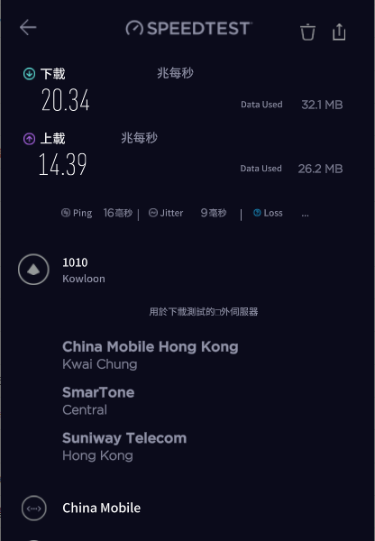

作者: taison    時間: 2021-7-13 13:25
我用cmhk, 之前ul好慢, 早幾日band 3收唔到應該係整發射站, 跟住收得番後就快左
圖片附件: cmhk.PNG (2021-7-13 13:25, 37.54 KB) / 下載次數 27
