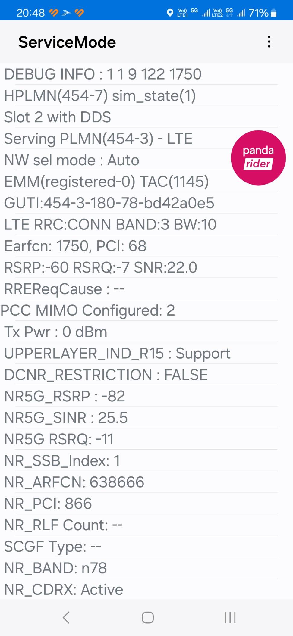

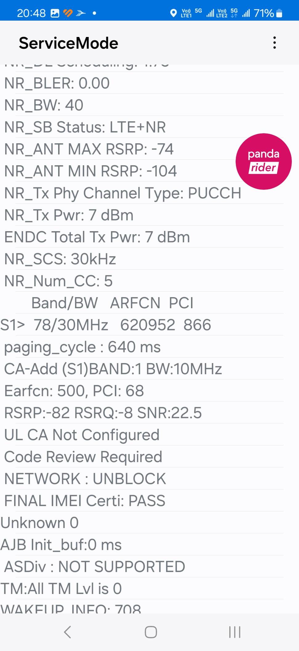

作者: 千葉涼平    時間: 2024-7-6 20:49     標題: 3hk n78 行緊ca
真定假 一個40十30

作者: kwongoc_1016    時間: 2024-7-7 12:43
CA完去到幾快? 睇圖似係40Mhz(N78)+10Mhz(N1)。

下 有圖你都唔識睇?
唔係N1
上面未寫左 78/30MHZ
LTE CA 同 NR CA
係分開顯示

相信是真的.
638666 -> 應該是3仔投得的3.5GHz;
620952 -> 3仔投得的3.3GHz, 只比室內用;
兩組頻譜可以是n78, 也可以是n77.
你應該是在人流密集的室內地方cap是吧? 例如天后站、紅館、會展等...

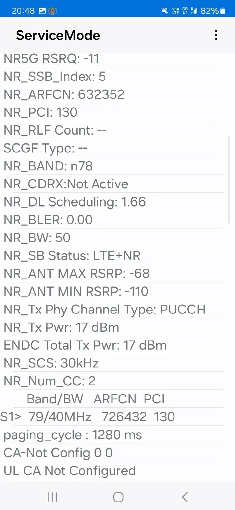

csl都見到有
平時冇CA果陣,會show NR CA Not present
n78 50MHz+n79 40MHz
地點: 如心廣場巴士站

為什麼Home Public Land Mobile Network (HPLMN) 是454-7?

07 未係聯通
師兄你係老會員
冇理由唔知掛
