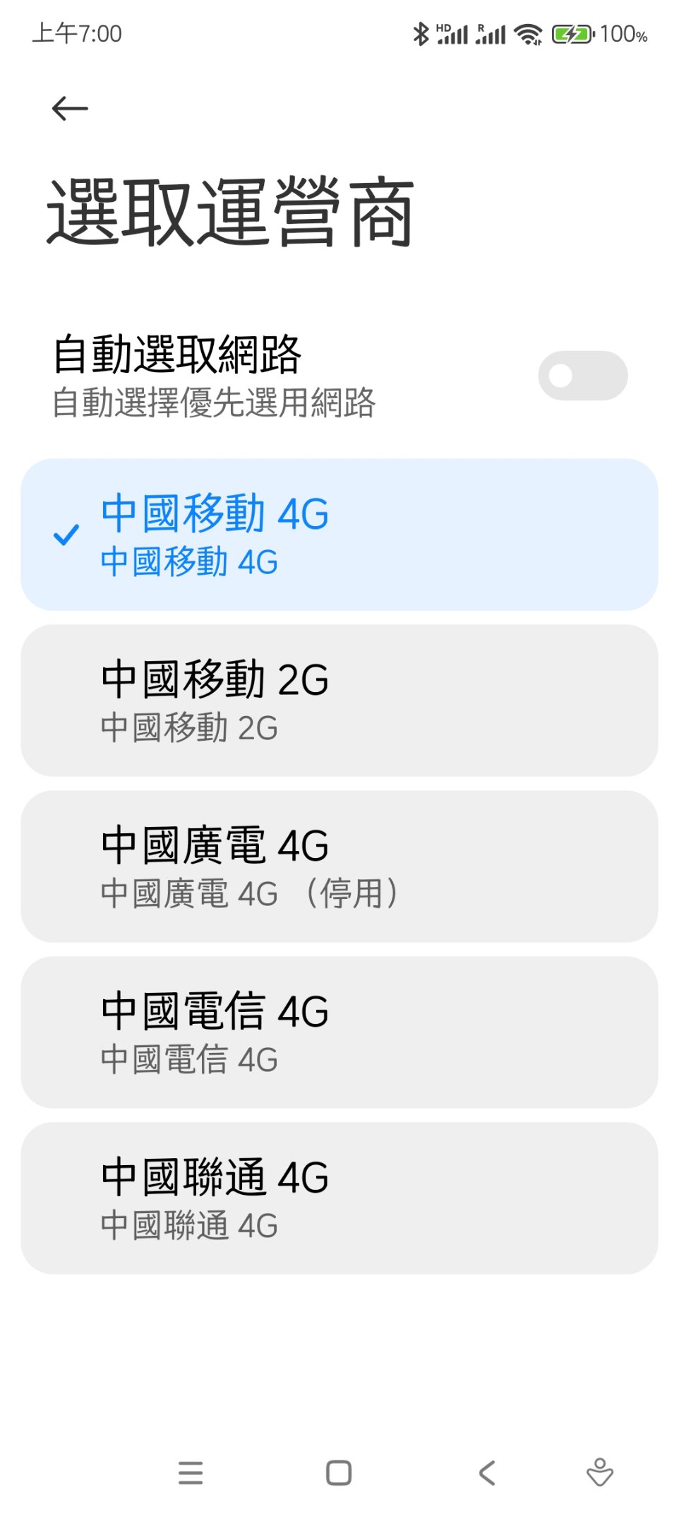

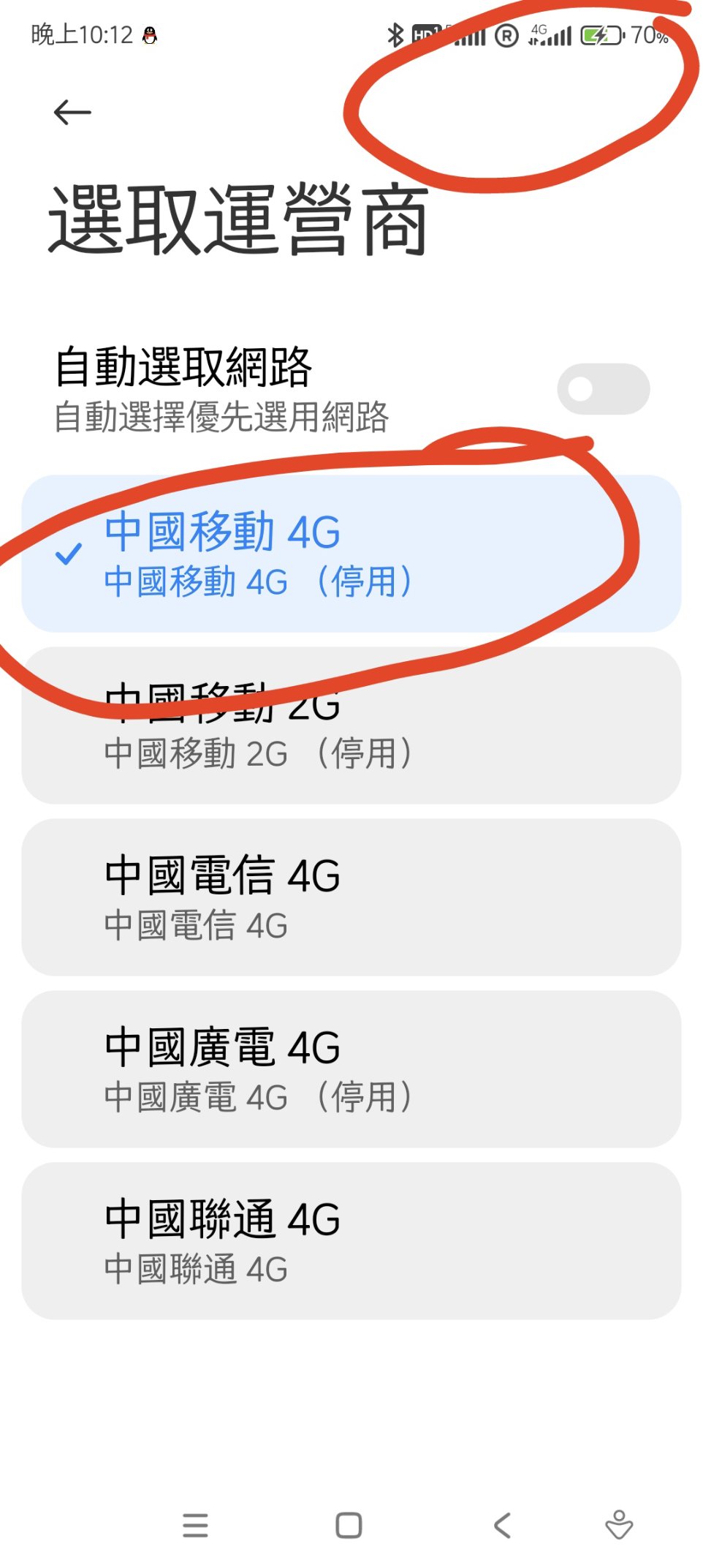

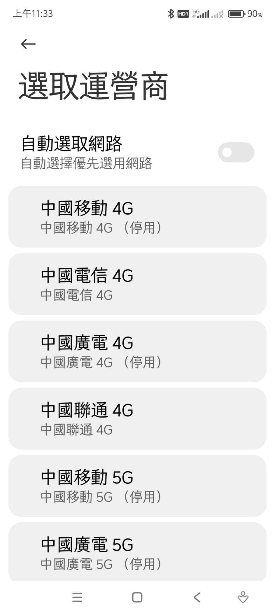

作者: chrismk2    時間: 2024-10-12 18:57     標題: 香港中國移動(漫遊)突然被停用
有無人知是什麼回事,2g暫時可以用,但一上網就是不能

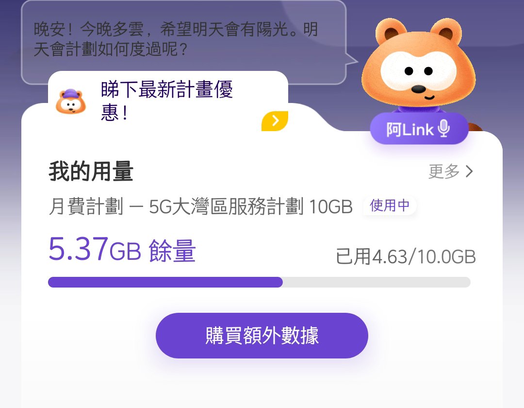

查看流量還是有的,人在湖南

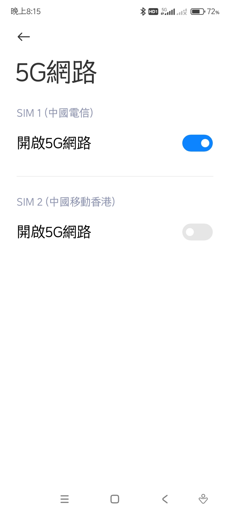

你試下鎖死4G關機再開,我試過自動5G上唔到網,鎖死4G就用得返
大仟里 發表於 2024-10-12 19:57
試過,鎖4g不能,就是2g可以還可以用來打電話,上網不能

作者: chrismk2    時間: 2024-10-12 21:49
網絡模式簡4G,唔係簡網絡商
大仟里 發表於 2024-10-12 20:04
不行,需要強制落2g才行
圖片附件: Uploaded_via_HKEPC_IR_Pro_Android(b8991).jpg (2024-10-12 21:48, 137.58 KB) / 下載次數 29

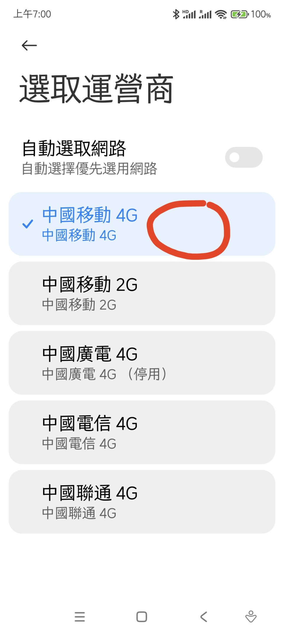

作者: chrismk2    時間: 2024-10-12 22:21
你圖一關5G
熄機再開
順做睇下apn有冇錯
大仟里 發表於 2024-10-12 22:06
突然用到4g(還是上不到5g),雖然還是寫停用,可能真是方仗或當地問題,害我兩天想問題,謝謝各位!!

作者: apliucard    時間: 2024-10-13 06:44
廣東省以外地方中國移動5G網只有SA網。cmhk上到內地只能用nsa網,因此離開廣東收不到5G很正常。廣東還保留nsa是方便港澳同胞。
其中深圳灣口岸下面東濱隧道就是一個好好例子,隧道裡面沒有NSA網,cmhk卡進去一定無網絡

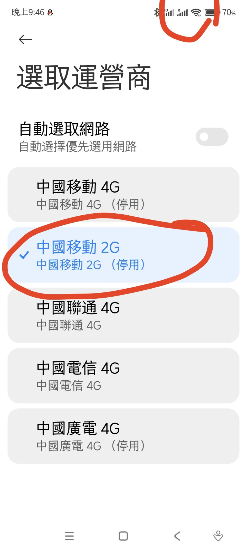

作者: chrismk2    時間: 2024-10-13 07:12
廣東省以外地方中國移動5G網只有SA網。cmhk上到內地只能用nsa網,因此離開廣東收不到5G很正常。廣東還保留n ...
apliucard 發表於 2024-10-13 06:44
確定是方丈或當地問題,現在不能自動選取網路,但中國移動那兩個(停用)兩個字突然無了
圖片附件: Uploaded_via_HKEPC_IR_Pro_Android(f3cdb).jpg (2024-10-13 07:06, 116.5 KB) / 下載次數 19
https://www.hkepc.com/forum/attachment.php?aid=2446870&k=d45ce9f469ce6d6b8a8e90abcdf31099&t=1781823285&sid=38c9oKBeA8
圖片附件: Uploaded_via_HKEPC_IR_Pro_Android(a89ae).jpg (2024-10-13 07:08, 116.5 KB) / 下載次數 19
https://www.hkepc.com/forum/attachment.php?aid=2446871&k=b4289918adb030c04d4a2d723bfaca91&t=1781823285&sid=38c9oKBeA8
作者: apliucard    時間: 2024-10-13 07:48
你知不知道內地很多地方全面SA 5G網,NSA已經清拆。
香港cmhk上去漫遊只能用NSA網,不能用SA網。

作者: chrismk2    時間: 2024-10-13 09:40
其實由頭到尾都係你部機問題。
大仟里 發表於 2024-10-13 09:05
是被停用了,不過算吧,雖然還不能用5g,謝謝

作者: 留白兄    時間: 2024-10-13 13:08
本帖最後由 留白兄 於 2024-10-13 13:18 編輯
回覆 28# chrismk2
佢呢個停用並唔係指disable
而係不可用既意思 即係個網唔受你login入去用
可以有好多原因
show停用係 android自己譯得唔好
唔係中移停左你 呢隻字係hard code左入android個system入面 唔係個台派比你既error message
唔好執著係呢個譯錯左既字眼上面
你出100張圖圈100次停用我都係咁講
