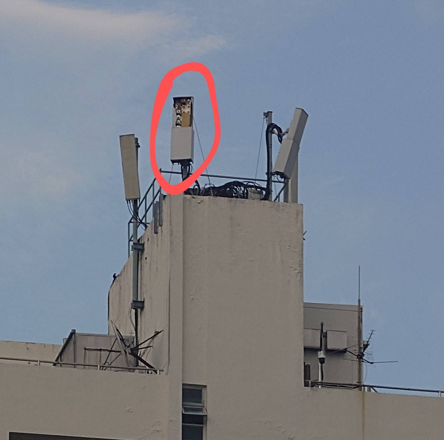

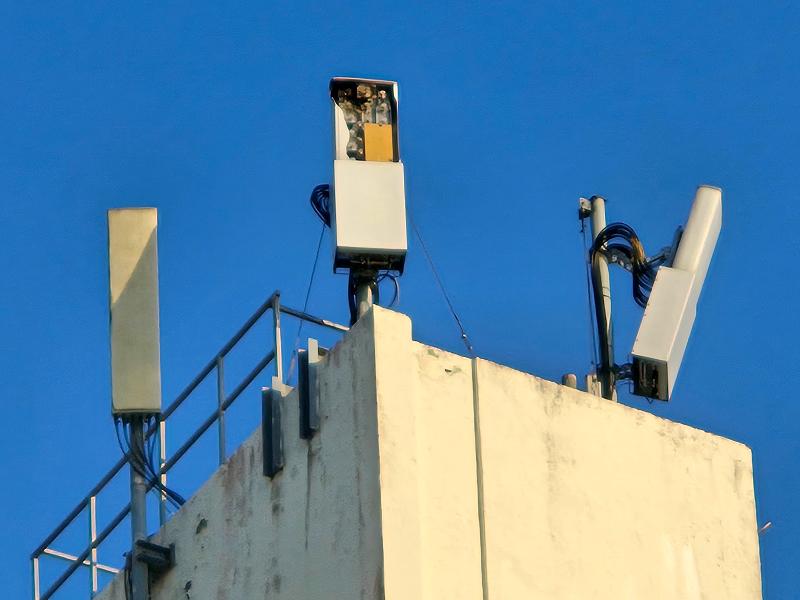

作者: licson    時間: 2025-7-25 21:38     標題: 3HK 天線比颱風打爛左?
地點:赤柱東頭灣道 66 號懲教署職員宿舍第二座
點解覺得係 3HK:CMHK 係呢度訊號弱應該就係呢度冇天線,csl 得 N1 即係應該係被動天線,唯一主動天線喺華為嘅複合天線所以排除 SmarTone,剩返 3HK
個樣似上個禮拜打風,赤柱又當風導致嘅,吹到成個罩冇左露出天線內部。好笑嘅喺冇人察覺到盡快換?
圖片附件: Uploaded_via_HKEPC_IR_Pro_Android(51de0).jpg (2025-7-25 21:34, 85.01 KB) / 下載次數 56
https://www.hkepc.com/forum/attachment.php?aid=2489281&k=3801a35768febd4bd6a72514451892df&t=1782194290&sid=18FnOPLPTcd
圖片附件: Uploaded_via_HKEPC_IR_Pro_Android(411b3).jpg (2025-7-25 21:34, 141.09 KB) / 下載次數 61
https://www.hkepc.com/forum/attachment.php?aid=2489282&k=45428aabd09bc50a716c9036befef88b&t=1782194290&sid=18FnOPLPTcd
作者: Linksys999    時間: 2025-7-25 22:12
本帖最後由 Linksys999 於 2025-7-25 22:14 編輯
點解覺得係 3HK:CMHK 係呢度訊號弱應該就係呢度冇天線 ...
licson 發表於 2025-7-25 21:38
呢支似乎只係普通舊款被動4G天線,出到n1。
正苦建築物多數都係CMHK HKT插旗,3仔少之又少。
作者: PN420    時間: 2025-7-25 22:14
但赤柱唔比裝n78,3仔又冇n79,唔通佢射n1,B7(GB),B40會用到AAU?
作者: licson    時間: 2025-7-25 22:24
本帖最後由 licson 於 2025-7-25 22:25 編輯
回覆 3# PN420
咁就得意了,CMHK 呢個位置我確認係冇基站(因為呢個基站照著嘅聖士提反灣同沿路 CMHK 訊號都微弱),csl 嘅話重複開關飛行模式都淨係得 N1(訊號有 -55dBm 肯定係呢個基站),剩返 SmarTone 同 3 仔...
Ericsson 啲複合天線又唔係呢個形狀嘅

作者: licson    時間: 2025-7-25 22:56
回覆 5# Linksys999
如果你咁講嘅話呢個主動天線有機會係 SmarTone 嘅... 不過都係果句爛咗成個禮拜都冇人整,唔至於無後備零件掛

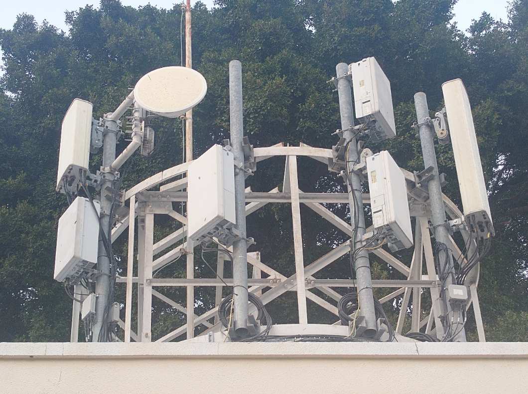

作者: licson    時間: 2025-7-25 23:09
回覆 7# Linksys999
你認真留意個天線其實係兩舊野嚟有兩組線,下面係幼線上面係入 RF coax 線。個天線下半部方係有供電嘅(同款天線喺下圖,留意個粒燈)所以呢個係複合天線(即係主動+被動二合一)。
圖片附件: Uploaded_via_HKEPC_IR_Pro_Android(f3dfb).jpg (2025-7-25 23:09, 94.09 KB) / 下載次數 49
https://www.hkepc.com/forum/attachment.php?aid=2489288&k=f9e46feb403dde327f36a014eed4e92a&t=1782194290&sid=18FnOPLPTcd
作者: Linksys999    時間: 2025-7-25 23:16
本帖最後由 Linksys999 於 2025-7-25 23:19 編輯
回覆  Linksys999
你認真留意個天線其實係兩舊野嚟有兩組線,下面係幼線上面係入 RF coax 線。個天線下半 ...
licson 發表於 2025-7-25 23:09
係,所以我話爛左嗰舊係被動天線。
下面嗰舊應該係後加upgrade上去。
作者: licson    時間: 2025-7-25 23:22
回覆 9# Linksys999
係,爛咗被動個部份。但係因為佢有埋主動天線係一齊所以先至估枝天線到底係邊間啲野
但係呢隻天線係二合一,應該一換就要成舊換

作者: PN420    時間: 2025-7-26 10:26
回覆  Linksys999
licson 發表於 2025-7-25 23:22
我天馬行空咁諗,會唔會係裡面d線路板有晒防水,即使個外殼打爛左仍然冇事繼續射?
作者: 留白兄    時間: 2025-7-26 10:37
本帖最後由 留白兄 於 2025-7-26 10:44 編輯
似csl喎
呢個情況只係外殼吹甩左 發射未必有影響
不過防水應該已經失效 應該要換
不過唔係全壞同有人投訴出問題
基本上唔會網絡商特別知
除左smt 佢地有部份天線安左舊野用黎detect 移位
作者: jd2268    時間: 2025-7-28 19:25
用華記嗰幾間,主動加被動天綫好似唔係咁嘅款囉
呢個款就咁包個殼,扮曬係兩支天綫合埋做一支天綫
究竟係邊個台既傑出作品,肉酸到

作者: licson    時間: 2025-7-28 21:45
回覆 13# 留白兄
就係話唔似 csl,因為呢個位置冇 N79... 同埋學另一位話齋,暫時睇 csl 都係 passive 同 AAU 分開裝嘅,HKT 機樓大把例子全部都係分開嘅

根據各人推斷及樓主所述該處情況:
csl只有n1,唔附合使用AAU情況。
CMHK接收微弱,個站唔會係佢。
該處係n78禁區,3仔又無n79頻譜,亦唔附合使用AAU情況。
淨下只有屎台,屎台cable有黃色label,但通常係貼RRU出入cable嗰邊,相中影唔到RRU,所以都唔可以肯定無label。
當然未能100%肯定。

作者: 留白兄    時間: 2025-7-30 13:09
回覆 24# PN420
其實樓主肯定CSL得n1咁就即係smt
作者: licson    時間: 2025-7-30 14:17
回覆 24# PN420
呢個位置應該唔係齊晒四個台,因為 3-sector 每個扇得兩組天線,SmarTone 機會係最大。
只係佢咁爛法唔知佢地啲人知唔知啫...
作者: Linksys999    時間: 2025-8-10 23:15
合各人之力,估左20層樓仍未肯定係邊間,有D無奈,
同埋赤柱懲教署宿舍每幢都十幾層樓高,
更換嗰舊2合一 ...
PN420 發表於 2025-7-30 11:08
水落石水。
我喺其他地方見到同類天線,係駁住愛垃圾RRU。

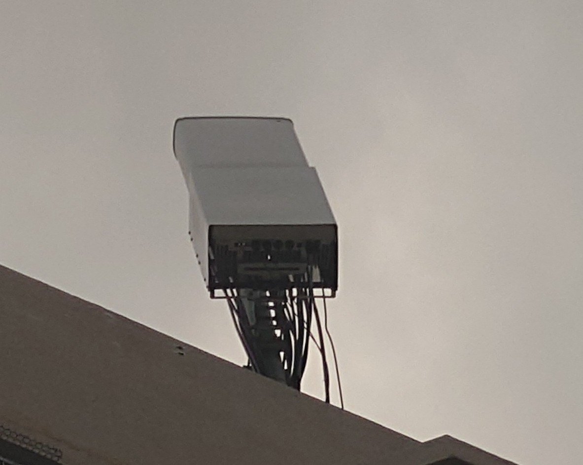

作者: licson    時間: 2025-8-16 14:27
更新 支天線繼續係爛嘅,好似又要打風。睇怕要打爛埋舊 AAU 先會有人嚟整
圖片附件: Uploaded_via_HKEPC_IR_Pro_Android(95729).jpg (2025-8-16 14:26, 138.36 KB) / 下載次數 50
https://www.hkepc.com/forum/attachment.php?aid=2492074&k=6fc5710e826f855413328a0dd46dc5f2&t=1782194290&sid=18FnOPLPTcd
作者: Thomascyk    時間: 2025-8-16 15:54
via HKEPC IR 5.1.14 - Androi ...
licson 發表於 2025-8-16 14:27
如果以數碼通的性格,應該都係咁。

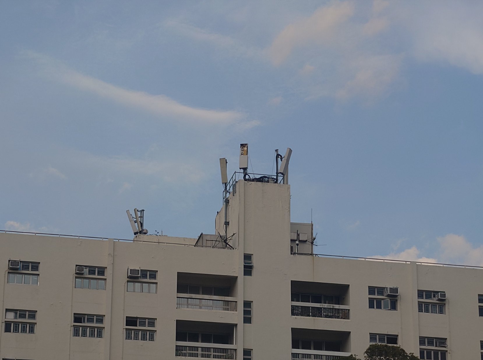

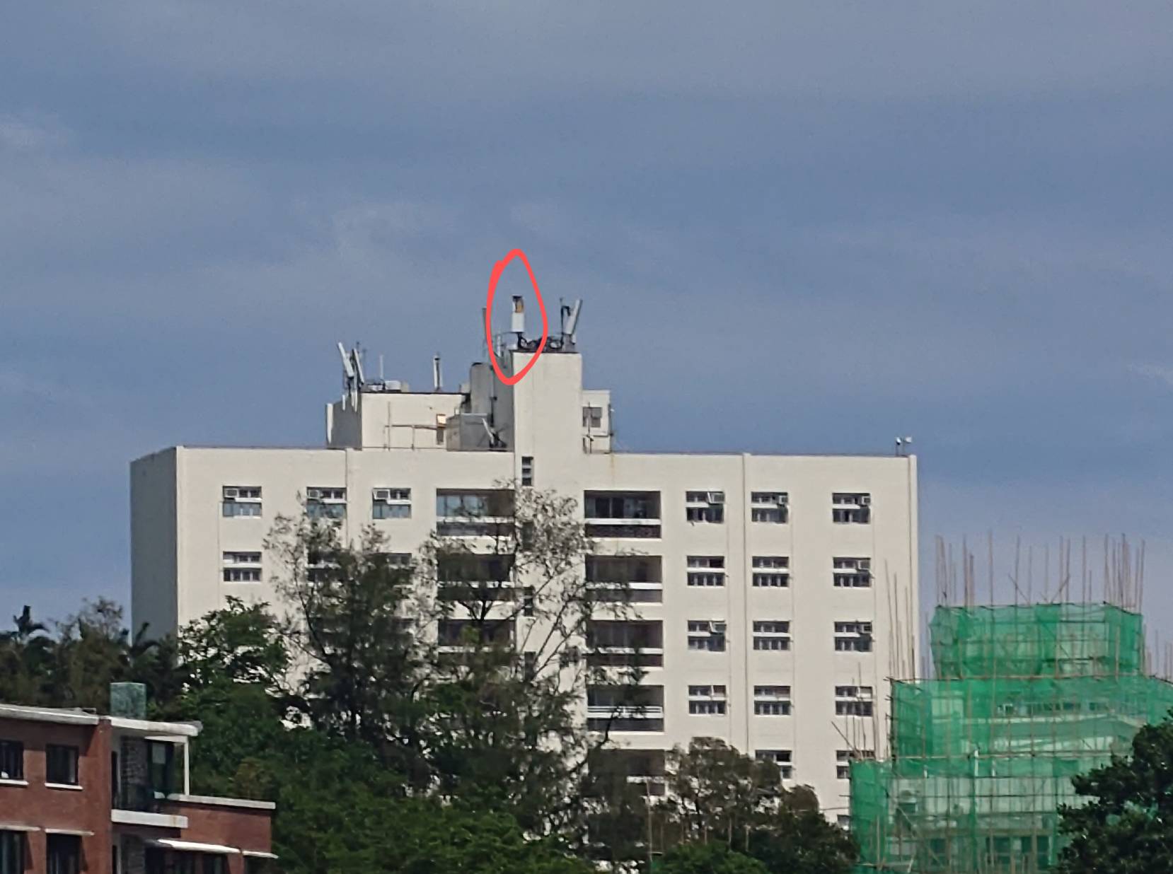

作者: PN420    時間: 2026-1-5 14:08
上個Weekend無無聊聊入左去睇,結果...
圖片附件: 0001_800.jpg (2026-1-5 14:07, 39.91 KB) / 下載次數 50
https://www.hkepc.com/forum/attachment.php?aid=2510880&k=19f08290604ecfa314ecae7e9e50504d&t=1782194290&sid=18FnOPLPTcd
作者: 留白兄    時間: 2026-1-5 14:21
回覆 45# PN420
睇黎冇影響

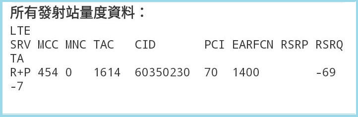

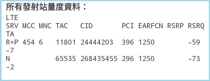

作者: PN420    時間: 2026-1-7 22:36
睇黎冇影響
留白兄 發表於 2026-1-5 14:21
應該係,簡單測過,數記B3訊號強勁:
而同場CSL B3訊號也十分強:
另外兩台訊號強度只屬一般.
由於附近沒有望得到的基站,推算爛天線隔籬支passive,應該是CSL的.
圖片附件: 1_SMC.jpg (2026-1-7 22:33, 36.3 KB) / 下載次數 37
https://www.hkepc.com/forum/attachment.php?aid=2511153&k=b6da6e9979f1f3139e9e9367a79bc4dd&t=1782194290&sid=18FnOPLPTcd
圖片附件: 1_CSL.jpg (2026-1-7 22:33, 31.79 KB) / 下載次數 20
https://www.hkepc.com/forum/attachment.php?aid=2511154&k=dff42d97c545916825de71dbab8691b6&t=1782194290&sid=18FnOPLPTcd
作者: PN420    時間: 2026-1-7 22:40
一定係冇人check
咁入水法都冇事 堅嘢!
42mbps 發表於 2026-1-5 17:27
都會有人check,但都只係工程車一邊行駛一邊自動check下每個基站既訊號。支天線仲射到野出黎仍然可以過骨。
至於有冇安排人手逐個站目測下天線有否損壞,就不得而知了。

作者: licson    時間: 2026-1-8 01:50
回覆 51# PN420
呢個位置另外個支年紀久遠啲嘅天線的確係 csl 嘅,有 4G B3/B8 同 5G N1。

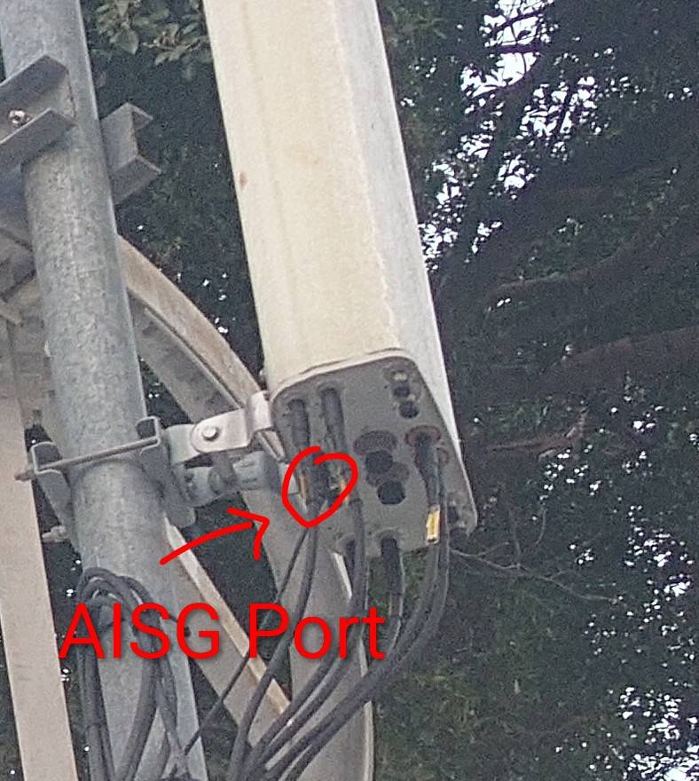

作者: licson    時間: 2026-1-11 21:55
回覆 65# Thomascyk
唔知喎,不過香港平時見開啲天線都唔覺有駁 AISG port,反而尋日係大澳見到 csl 組平板天線有駁到,算係少數例子。
最幼個條線就係。

圖片附件: Uploaded_via_HKEPC_IR_Pro_Android(02129).jpg (2026-1-11 21:54, 113.9 KB) / 下載次數 35
https://www.hkepc.com/forum/attachment.php?aid=2511515&k=7dcd27fafe5c584790a218b65859665f&t=1782194290&sid=18FnOPLPTcd
作者: Thomascyk    時間: 2026-1-12 10:17
回覆  Thomascyk
唔知喎,不過香港平時見開啲天線都唔覺有駁 AISG port,反而尋日係大澳見到 csl 組平板 ...
licson 發表於 2026-1-11 21:55
咁似乎會視乎基站的重要性才駁AISG
作者: PN420    時間: 2026-1-12 12:39
又話唔怕水的?!
42mbps 發表於 2026-1-8 20:00
唔知佢個設計係點,外殼爛左之後仲防唔防到水真係佢地內部先知。
作者: PN420    時間: 2026-1-12 12:47
回覆  Thomascyk
我天馬行空咁諗,既然陀螺儀/加速儀科技都咁成熟,加上AAU內部一定有CPU,咁AAU做埋移位監測應該都唔難兼成本有限,一detect到移位即刻經光纖發警報去控制室即可,連AISG port都慳返。
況且嗰支係2合一天線,AAU部份做左,passive嗰部份就唔需要AISG.
如果我呢個諗法冇錯,咁數記應該幾大機會知道支天線曾受撞擊移位。
作者: Thomascyk    時間: 2026-1-12 18:07
我天馬行空咁諗,既然陀螺儀/加速儀科技都咁成熟,加上AAU內部一定有CPU,咁AAU做埋移位監測應該都唔難兼 ...
PN420 發表於 2026-1-12 12:47
按照你這個講法去推斷,假定數碼通已知情下,但實際仍然正常運作時,相信未必會維修。
