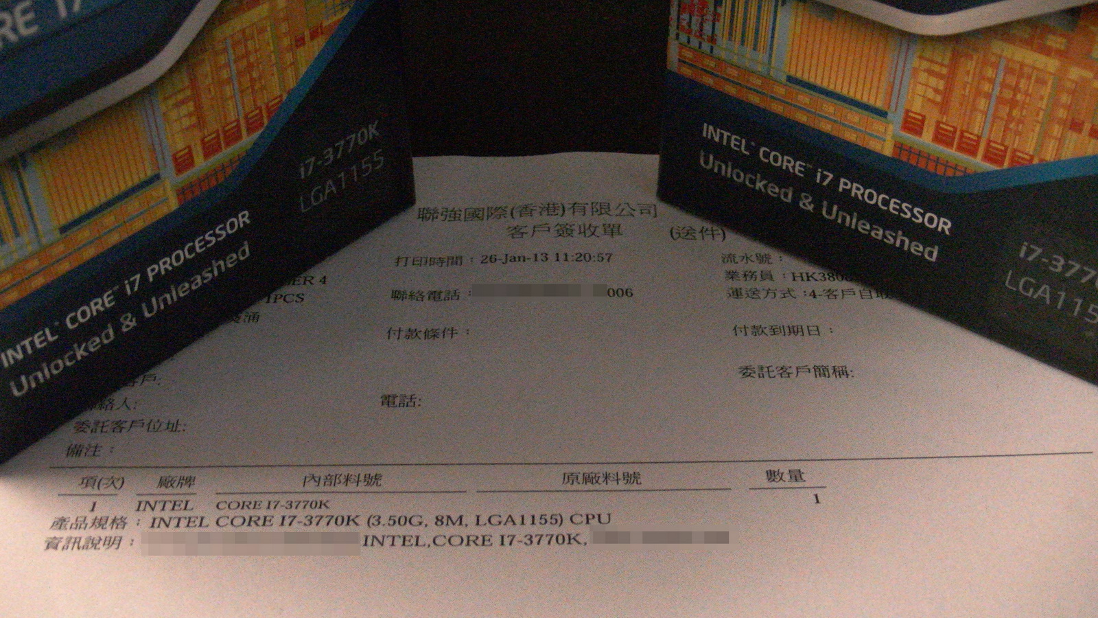

本帖最後由 kamcm 於 2013-1-27 07:20 編輯
corsair牛我中伏多次, 上次隻係AX750 換左唔夠半年, 燒哂我底板, GPU, SSD
不過咁岩2次上去我隻mode ...
shadownk 發表於 2013-1-26 17:23
我都壞左CPU
粒U月頭先買, 未夠一個月..表面看不到任何傷痕....今日上synnex 換了一盒新的
至於U 點解會壞... 我估主因係火牛問題...
我依家仲有D 擔心會連帶塊主板都有暗病
