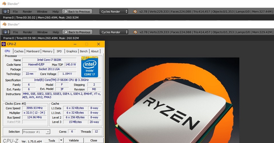

有睇AMD New Horizon 片會留意到有個 AMD VS INTEL 的 Render Benchmark
睇下你地報機同Ryzen對比成點
Ryzen SR7 - 3.4 Ghz (No Turbo) : 36 seconds (AMD稱150 Sample)
AMD Demo File 下載
Blender 下載

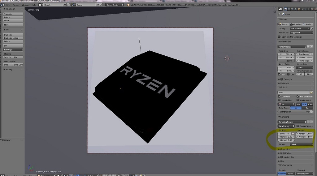

Download後安裝完Blender直開 AMD DEMO FILE, 按F12測試
外國網站發現AMD Render Sample 用左100 (AMD稱150 Sample)
Default 係200, 當效正為100時間大約為一半, 大家可以下方式報下
CPU: i7 6700 @ XXGhz
100 samples: XX.XXs
200 samples: XX.XXs
圖片附件: render.JPG (2016-12-14 23:32, 105.43 KB) / 下載次數 76
https://www.hkepc.com/forum/attachment.php?aid=1946272&k=6d6e0bdf33432d5ea7168a3900816c22&t=1781148012&sid=U1Ok3iLdWy

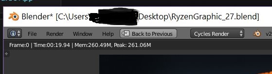

作者: kcstudiohk    時間: 2016-12-14 23:59
i7-5960x @ 4.4Ghz
100sample : 19.94
200sample : 39.31
尾燈 haha !!!
圖片附件: 2016-12-14 23_54_42-Program Manager.jpg (2016-12-14 23:58, 25.79 KB) / 下載次數 64
https://www.hkepc.com/forum/attachment.php?aid=1946280&k=ecba5f536e910080493b6c07d861833f&t=1781148012&sid=U1Ok3iLdWy
圖片附件: 2016-12-14 23_55_37-Program Manager.jpg (2016-12-14 23:58, 17.6 KB) / 下載次數 50
https://www.hkepc.com/forum/attachment.php?aid=1946281&k=4af3050b87bc739b3756bd6c2f191c1d&t=1781148012&sid=U1Ok3iLdWy

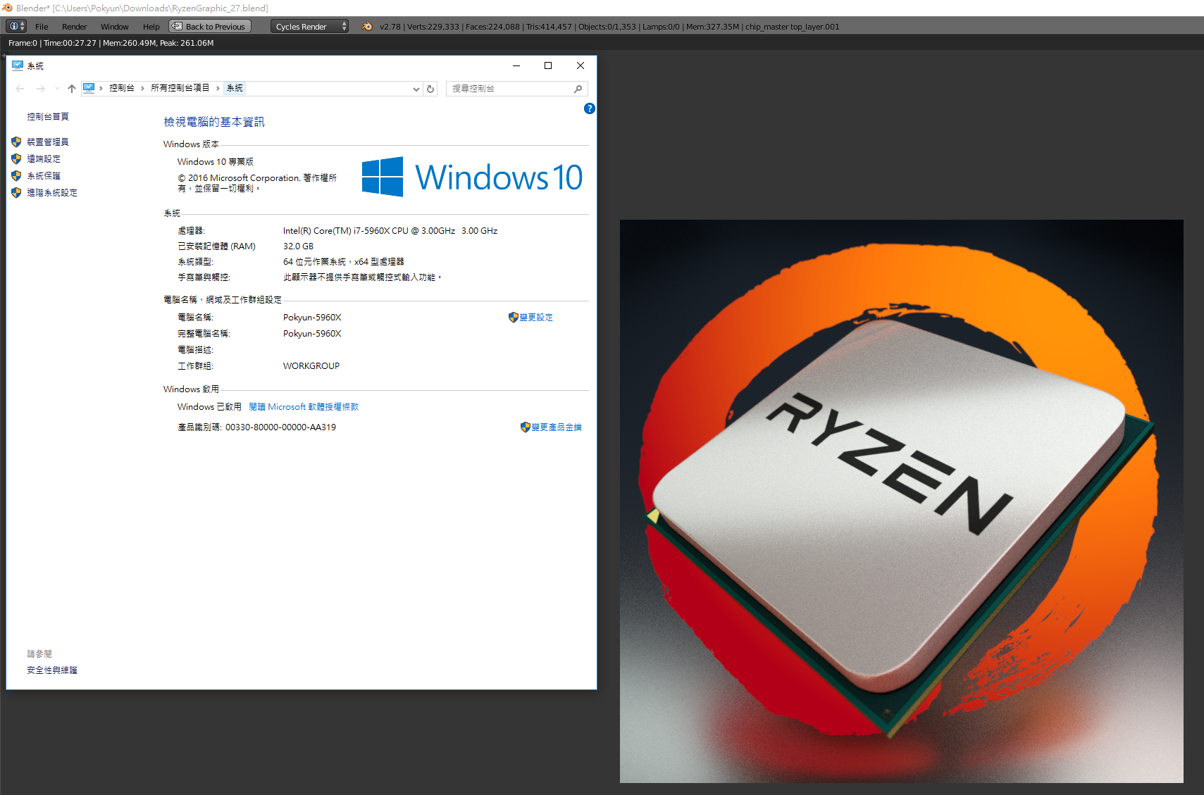

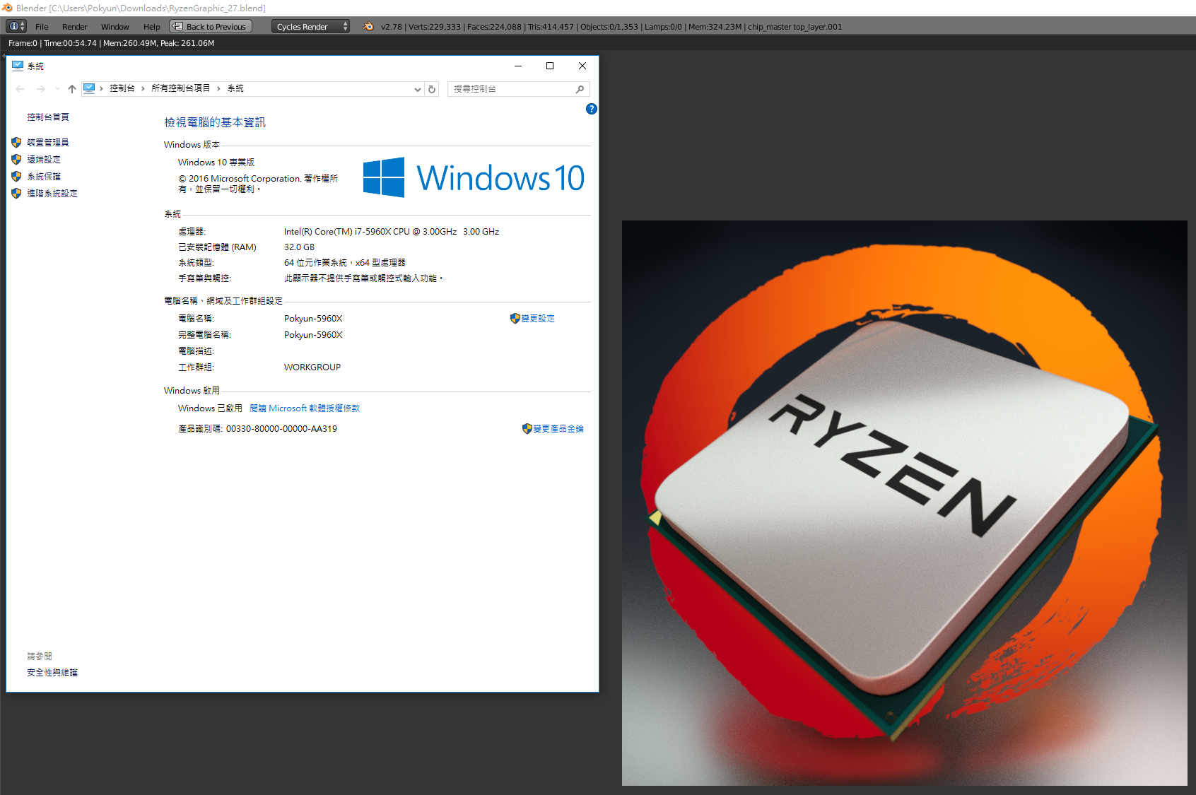

i7 5960X (Default)
100: 27.27
200: 54.74
E5 2670 x2 暫時試唔到, RDP 無 OpenGL 2.1 ...
圖片附件: 5960X-100.png (2016-12-15 01:10, 1.04 MB) / 下載次數 72
https://www.hkepc.com/forum/attachment.php?aid=1946291&k=91fb8cf3c665db7871d3a144728b2062&t=1781148012&sid=U1Ok3iLdWy
圖片附件: 5960X-200.png (2016-12-15 01:10, 984.66 KB) / 下載次數 53
https://www.hkepc.com/forum/attachment.php?aid=1946292&k=a74e22c39278e8315d1ce0d77dc71d4b&t=1781148012&sid=U1Ok3iLdWy

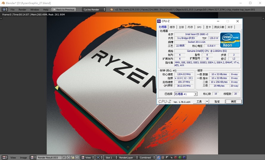

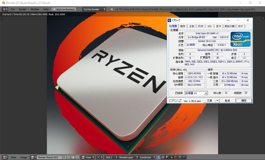

本帖最後由 flflbb 於 2016-12-19 11:57 編輯
E5-2680 V2 ES *2 default clock
100 14.87s
200 28.19s
圖片附件: 001.jpg (2016-12-15 17:32, 140.85 KB) / 下載次數 44
https://www.hkepc.com/forum/attachment.php?aid=1946388&k=ef023243cd4730728dc4bac1f653fe03&t=1781148012&sid=U1Ok3iLdWy
圖片附件: 002.jpg (2016-12-15 17:32, 140.89 KB) / 下載次數 44
https://www.hkepc.com/forum/attachment.php?aid=1946389&k=817d9542f5070156189f20f4c2dec1ad&t=1781148012&sid=U1Ok3iLdWy

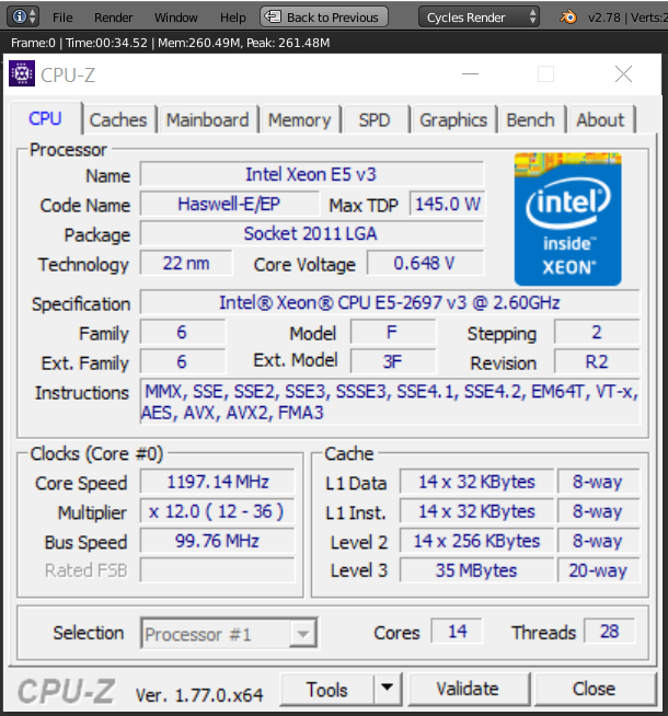

Single E5 2697v3
100 - 17.67s
150 - 26.20s
200 - 34.52s
圖片附件: Blender100.PNG (2016-12-16 18:19, 8.56 KB) / 下載次數 47
https://www.hkepc.com/forum/attachment.php?aid=1946545&k=a4d5d870fecd3746f531aac25681a99d&t=1781148012&sid=U1Ok3iLdWy
圖片附件: Blender150.PNG (2016-12-16 18:19, 8.55 KB) / 下載次數 47
https://www.hkepc.com/forum/attachment.php?aid=1946546&k=3efefce73f30d8428a453f33b7e53f4e&t=1781148012&sid=U1Ok3iLdWy
圖片附件: Blender200.PNG (2016-12-16 18:19, 187.41 KB) / 下載次數 48
https://www.hkepc.com/forum/attachment.php?aid=1946547&k=2301e60d5cd50f0f5076c273faf98026&t=1781148012&sid=U1Ok3iLdWy

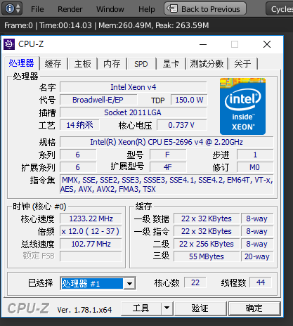

CPU: Xeon E5-2696v4 X2 2.2G OC
100 samples: 6.99s
150 samples: 10.17s
200 samples: 14.03s
圖片附件: [200] 擷取 200.PNG (2016-12-21 00:15, 32.26 KB) / 下載次數 40
https://www.hkepc.com/forum/attachment.php?aid=1947556&k=9245a5c7c433d82bc21048dbc9422fc5&t=1781148012&sid=U1Ok3iLdWy

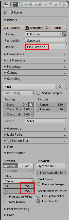

作者: bennetng    時間: 2016-12-22 02:18
回復 bennetng
無眼睇
cms4c17 發表於 2016-12-21 20:48
同埋佢個 page 寫 GPU render 慢過 CPU
一係佢 GPU 太廢/bug
一係佢 d setting 未 optimize
例如 GPU render 要 set 較大 tile size 先快
以樓主 post 個 Ryzen project 為例 (150 samples)
我部機 (win7, 8GB, i3-4160, GTX950)
GPU
16 = 5:41.60
32 = 1:53.81
64 = 0:45.41
128 = 0:28.57
256 = 0:25.31*
512 = 0:25.54
CPU
16 = 2:23.45
32 = 2:23.38*
64 = 2:24.87
128 = 2:28.26
256 = 2:48.72
512 = 4:17.57
(*)最佳成績
另外, 有人用 FX-6300 試過 CPU render 都係 windows 慢 linux 好多
http://www.thedevilonholiday.co. ... 14-10-vs-windows-7/
圖片附件: cycles.png (2016-12-22 02:15, 21.23 KB) / 下載次數 43
