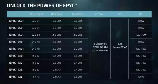

作者: ten123456789    時間: 2017-7-10 10:20
回覆 11# TonyChan2003008
睇個表4200美金應該係兩粒頂配u價
