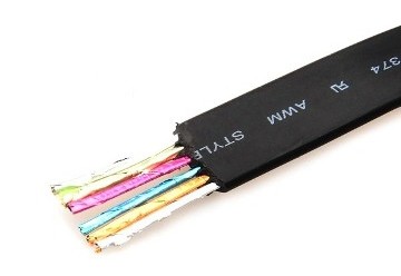

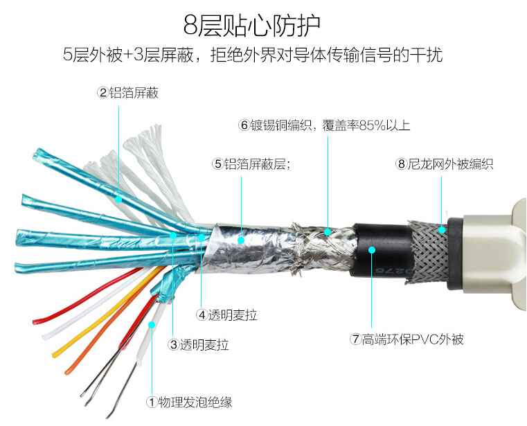

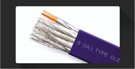

作者: s84292    時間: 2017-8-1 12:39
本帖最後由 s84292 於 2017-8-1 12:46 編輯
一般扁線防干擾係差D
macis 發表於 2017-8-1 12:36
扁線本身從設計同結構上就好難同圓線比,係好多人以為扁線一定係好野,剩係睇個樣
扁線比圓線優勝的東西只有一個: 他是扁的
方便走地毯或者一些特別位置,而且比較美觀(其實係咩?我又唔覺特別靚)
有d平價扁線係只係隨便包層皮(有D直頭唔包)
如果合格或者比較好的扁線應該類似咁
而圓線唔難搵到有做齊以下措施的產品
扁線唔係做唔到,只係好少廠會做齊,因為做齊就會好粗~完全唔扁,
反而唔係成本問題,係結構上好難做到,如果你唔太在意外觀,還是買圓線比較穩妥
圖片附件: BHDMI5010K_Panel-01_360.jpg (2017-8-1 12:40, 12.55 KB) / 下載次數 40
https://www.hkepc.com/forum/attachment.php?aid=2001460&k=4e20c81498f81cf523f047f8094b9828&t=1781439310&sid=8urJoKQPCMv
圖片附件: 162f0006cc4870868df4.jpg (2017-8-1 12:41, 18.17 KB) / 下載次數 37
https://www.hkepc.com/forum/attachment.php?aid=2001461&k=a3b70fbfef67d431a180d800e1b3ec45&t=1781439310&sid=8urJoKQPCMv
圖片附件: 366855a71d5e497e8bcf20658db8810c_th.jpg (2017-8-1 12:44, 36.21 KB) / 下載次數 38
https://www.hkepc.com/forum/attachment.php?aid=2001462&k=323fd01e5011c9b57560d4e4f432308c&t=1781439310&sid=8urJoKQPCMv
