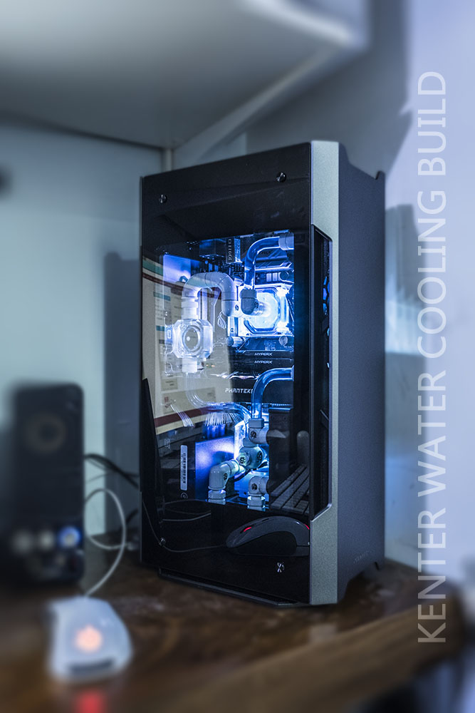

作者: kenter2911    時間: 2017-10-18 17:53
近年好似兩極化,一係買itx 機仔,mini 卡,SFX 牛。
一係出ATX 大版,改燈,落水
少左人買M atx ...
yoyo348 發表於 2017-10-18 13:50
唔會丫, 我用ITX上水啦
作者: antonyhk    時間: 2017-10-18 18:14
回復 25 #kenter2911
我itx都用ATX牛喎
作者: macis    時間: 2017-10-18 18:43
回復 kenter2911
我itx都用ATX牛喎
antonyhk 發表於 2017-10-18 18:14
我都係用ATX牛
作者: yoyo348    時間: 2017-10-18 20:04
唔會丫, 我用ITX上水啦
kenter2911 發表於 2017-10-18 17:53
7700k + 1080 mini?

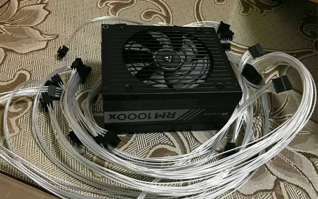

作者: yoyo348    時間: 2017-10-18 23:33
真正高階玩家,係唔會用原裝線…
不如話宜家高階牛一定係模組..
doggiestyle 發表於 2017-10-18 23:19
圖片附件: mmexport1508340802329.jpg (2017-10-18 23:33, 144.46 KB) / 下載次數 46

作者: kenter2911    時間: 2017-10-19 10:19
7700k + 1080 mini?
yoyo348 發表於 2017-10-18 20:04
i5-7600 + H270i + GTX980
傳送門:
http://www.hkepc.com/forum/viewt ... p;extra=&page=1
作者: yoyo348    時間: 2017-10-19 12:51
傳送門:
kenter2911 發表於 2017-10-19 10:19
    其實如果轉1060ti 咪涼好多,唔洗上水
作者: kenter2911    時間: 2017-10-19 13:52
yoyo348 發表於 2017-10-19 12:51
一來唔想換卡, 2來上水係為興趣
