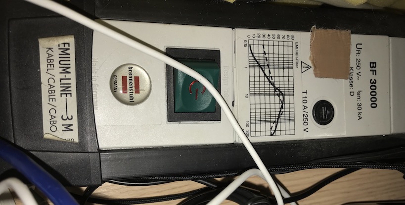

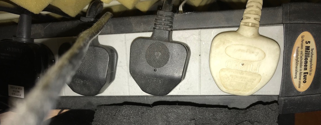

作者: musicmatch    時間: 2019-4-27 16:50
本帖最後由 musicmatch 於 2019-4-27 16:54 編輯
換個拖板好過走佢攪個電箱啦
鴨記3XX
用左6年了 ,用你case一樣
其他牌子有過濾波好多都係廢。
https://www.amazon.co.uk/Brennen ... -Grey/dp/B003BIFLXO
圖片附件: IMG_0593.jpg (2019-4-27 16:48, 101.44 KB) / 下載次數 77

圖片附件: IMG_0594.jpg (2019-4-27 16:48, 136.56 KB) / 下載次數 60

作者: musicmatch    時間: 2019-5-1 13:11
回覆 36# chocoboraja
    yes ar~

作者: s84292    時間: 2019-5-1 14:53
用左就無黑mon 問題?
gaparhinn 發表於 2019-4-29 17:38
呢類拖板會過濾左大部份外面的突波同EMI干擾
正常應該會阻隔到開關燈或者機械型電器的干擾
