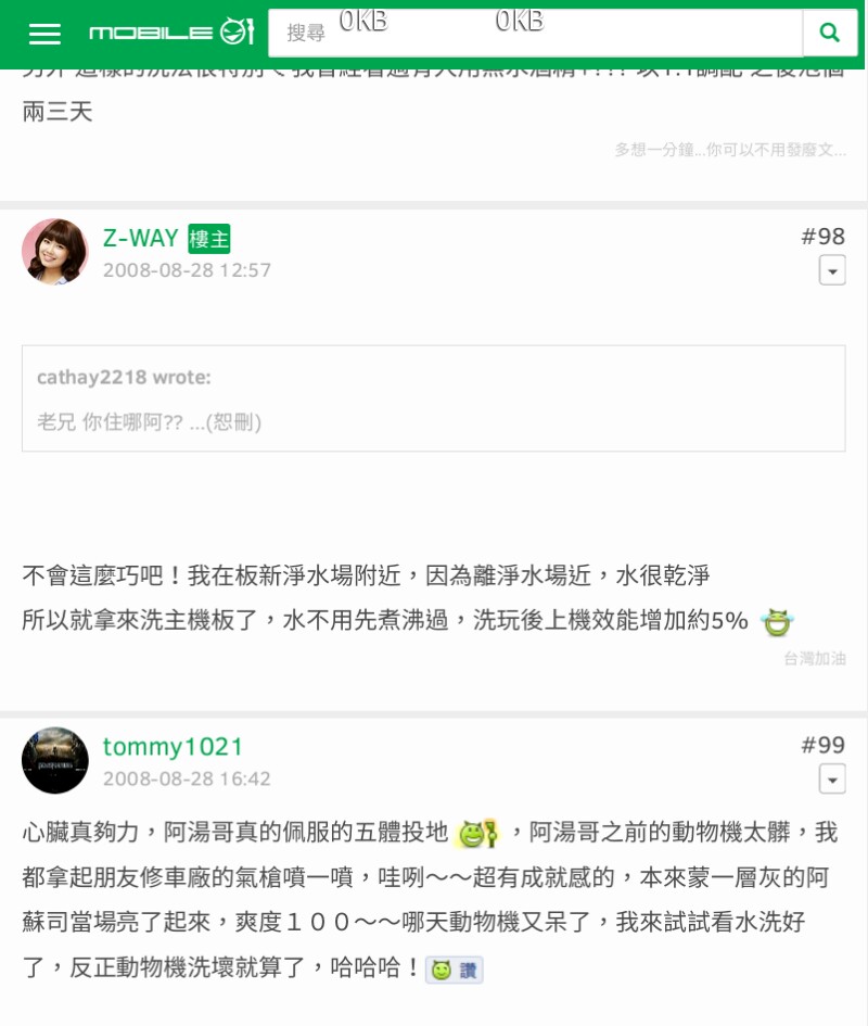

網上3神技之一水洗板,
好處多蘿蘿,
睇返對面海“毛拜零一”十年前的帖,
洗一次快5%,
洗廿次咪快成倍。
水洗板適合業界先驅、天才玩家,
一般用家使用前請三思。
信者失身
信者失身
信者失身
圖片附件: 水洗板.JPG (2020-1-14 18:49, 100.2 KB) / 下載次數 0
https://www.hkepc.com/forum/attachment.php?aid=2171604&k=cd64791c99a6d433e454e32dfc5050f4&t=1781158509&sid=4Nkb6Y6etp
圖片附件: 水板.jpg (2020-1-14 18:57, 100.2 KB) / 下載次數 80
https://www.hkepc.com/forum/attachment.php?aid=2171605&k=a540a2f17dfd561e901d59498986b9ca&t=1781158509&sid=4Nkb6Y6etp
