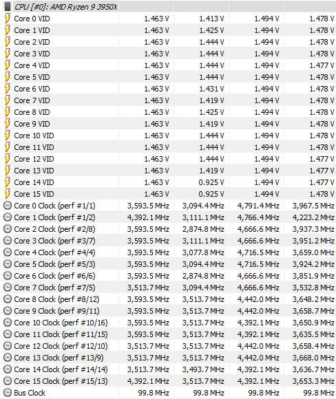

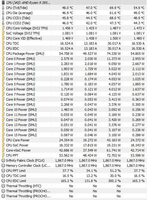

作者: kcthomlau    時間: 2020-6-12 23:39     標題: 4.791G boost, 今次係3950X
其實已經48x ratio, 但係bus唔足100mhz
唔需要高電 Package Power = 74.3w max
溫度都控制到 69.9度 max

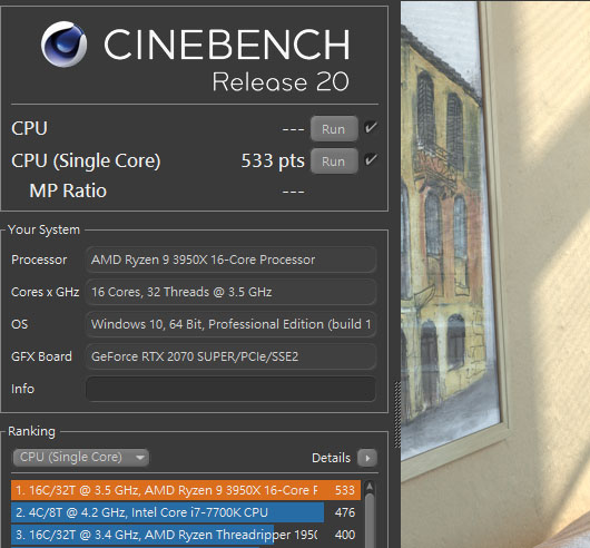

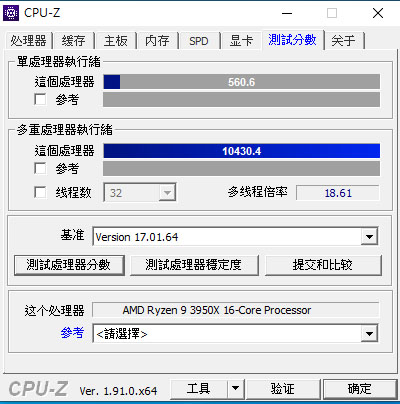

作者: kcthomlau    時間: 2020-6-13 13:27
跑埋個分攪掂

PBO拉電壓真係拉得好高 1.494V

PBO拉電壓真係拉得好高 1.494V
danny9428 發表於 2020-6-13 15:32
其實真係唔使怕, 對ZEN2來講小兒科

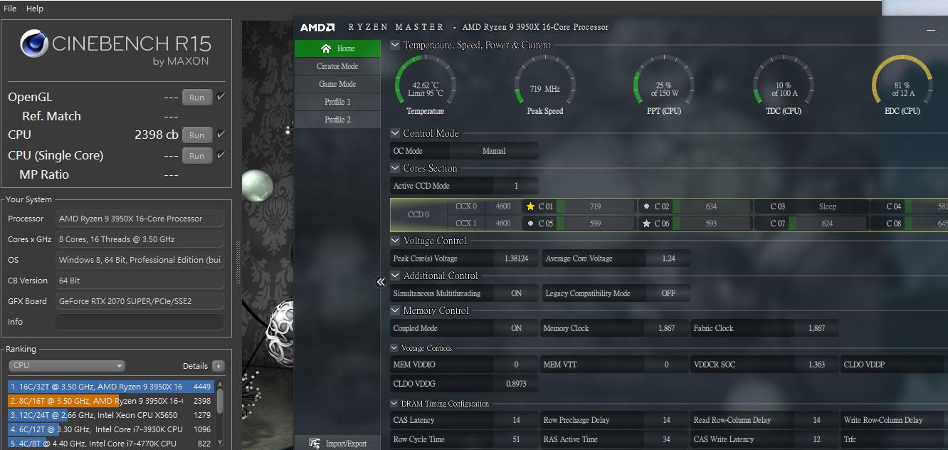

作者: kcthomlau    時間: 2020-6-16 23:34
慚愧
要熄左4粒 core 加到 1.4125v 先上到4.6 GHz
crackong 發表於 2020-6-16 22:44
只開8 core 4.6G既話
我粒3950X好有機會做到
試下超2個勁CCX先
作者: crackong    時間: 2020-6-16 23:47
作者: kcthomlau    時間: 2020-6-17 00:00
要唔要試埋 4.7 @1.5v ?
crackong 發表於 2020-6-16 23:47
90度, 再上我會嚇屎
