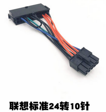

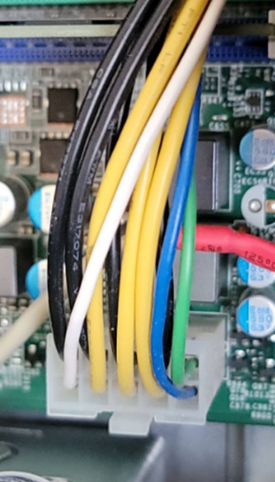

應該無咁既牛買?
係咪可以跟返顏色換返落呢個10 pint 插就得?
淘仔搵到轉插, 唔就咁就跟顏色喎, 仲有一條黑線要飛

應該無咁既牛買?
dtom 發表於 2021-3-15 02:32 PM
係咪可以跟返顏色換返落呢個10 pint 插就得?<<正常係,
但一般24pin只有2條+12v,你個10p有3條所以未必夠用
顏色未必準, 最好睇番隻牛既data sheet跟番佢既pin definition
所以你唔熟既就最好拎個model去新高登/TB買隻"新"既比較安全
不過廠機一般功耗都唔高24轉10少一條+12V都應該無乜問題既

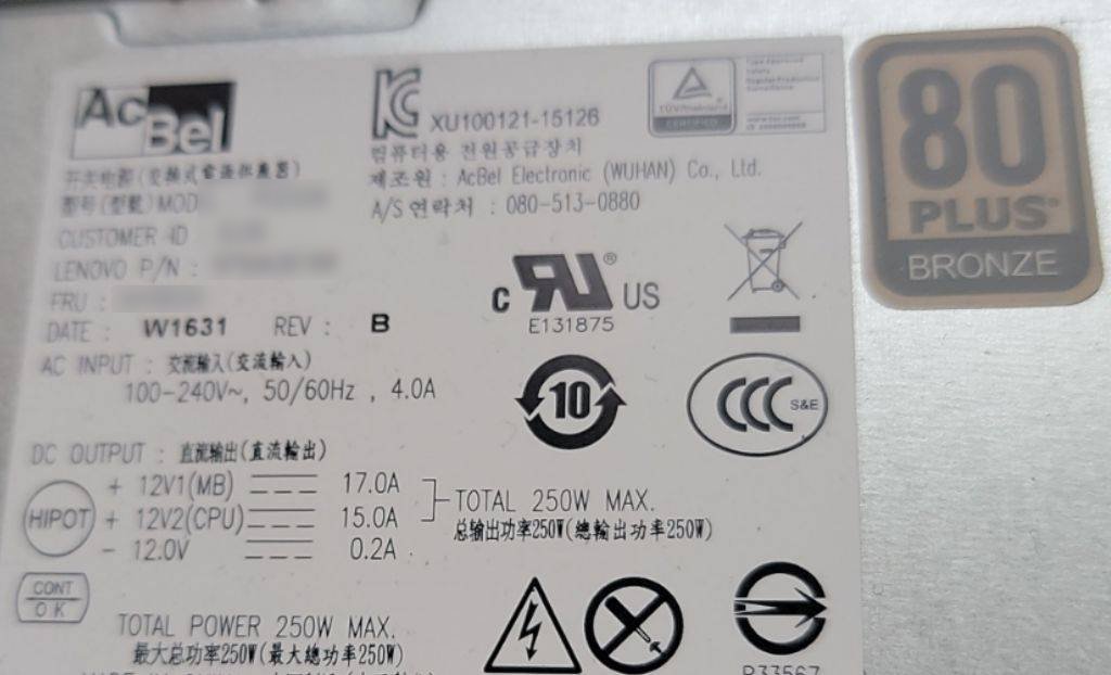

應該無咁既牛買?
淘仔搵到轉插, 唔就咁就跟顏色喎, 仲有 ...
dtom 發表於 2021-3-15 14:32
    你隻牛應該係專用款,有+12同-12V
https://pinouts.ru/forum/index.php?topic=5180.0
黃金/高登可能搵倒,最好帶埋隻牛去買

本帖最後由 dtom 於 2021-3-16 11:18 編輯
你隻牛應該係專用款,有+12同-12V
黃金/高登可能搵倒,最好帶埋隻牛去買 ...
wyhui5124 發表於 2021-3-16 11:05
-12v 應該係 standard, 好似主要比電RS-232 [Link]
作者: wyhui5124    時間: 2021-3-16 13:27
-12v 應該係 standard, 好似主要比電RS-232 []
dtom 發表於 2021-3-16 11:16
    我只係想話樓主隻牛唔係最新嘅ATX12VO,新規格得+12V一味,連standby都係+12V

應該無咁既牛買?
你部應該是聯想機來去新高登應該有牛賣
