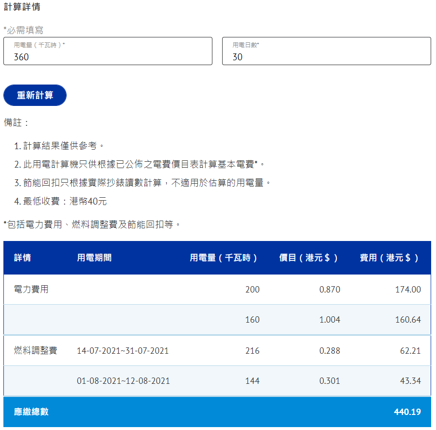

作者: eddychoy04    時間: 2021-7-14 02:19
想準, 可以用佢:
https://services.clp.com.hk/zh/T ... identialTariff.aspx
作者: eddychoy04    時間: 2021-7-14 02:30
正確是 4 百幾, 我計漏燃料調整費,
圖片附件: CLP Tariff Cal.jpg (2021-7-14 02:28, 112.15 KB) / 下載次數 61
https://www.hkepc.com/forum/attachment.php?aid=2272699&k=e170c26eec91681780b59df480dce55f&t=1781385982&sid=knG89tjgME

作者: eddychoy04    時間: 2021-7-14 10:23
係囉, 0.5 X 24 每日千瓦數 = 12 X 用電日數30日
但CLP個表係填 每月千瓦數 360Kwhr, 再填用電日數30日 ? ...
Hippo 發表於 2021-7-14 10:14
"但CLP個表係填 每月千瓦數 360Kwhr"<-----冇喎

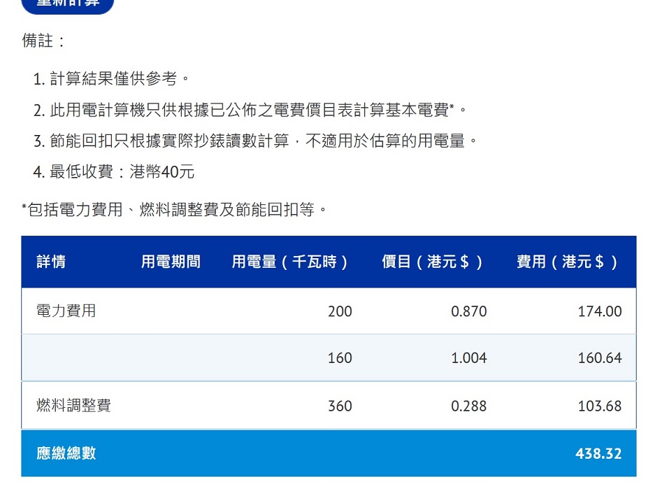

作者: Hippo    時間: 2021-7-14 10:26
圖片附件: CLP.png (2021-7-14 10:26, 37.19 KB) / 下載次數 53
https://www.hkepc.com/forum/attachment.php?aid=2272729&k=c238003c14500db7fd676478f7b64330&t=1781385982&sid=knG89tjgME
作者: eddychoy04    時間: 2021-7-14 10:29
本帖最後由 eddychoy04 於 2021-7-14 10:36 編輯
回覆 28# Hippo
我都俾你攬到亂亂地。
作者: Hippo    時間: 2021-7-14 10:37
回覆  Hippo
360  是每"日" 千瓦時
eddychoy04 發表於 2021-7-14 10:29
360 千瓦時 / 24小時 = 15千瓦時, 500W 電腦1小時用電量係15千瓦時?

前面都計咗,近排電價貴咗少少,計足500W一個月電費都係4百零蚊
你300W電腦+冷氣電費3000蚊2個月似乎有d不合比例,電腦佔1/4都冇
