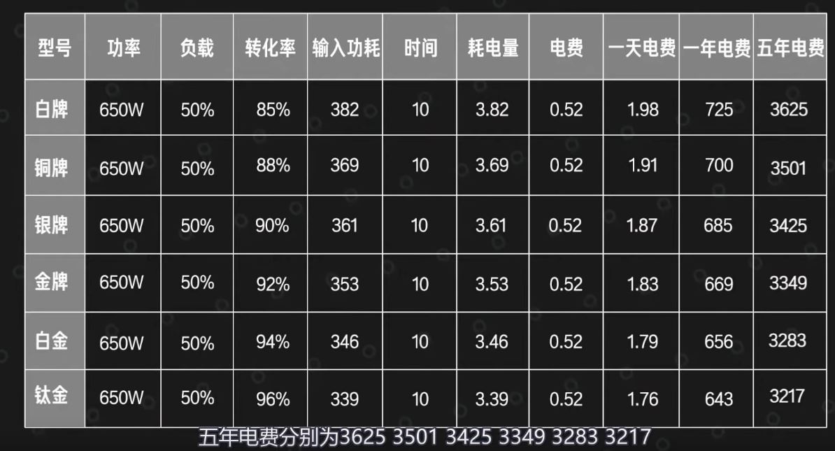

最近有朋友幫手買到張3080ti
本身用緊620W 火牛無可能夠, 考慮緊買邊款新牛嘅時侯爬文, 見到有個國內youtuber 講得好堅順手分享下
資料真係超詳細, 國內d 制作真係好認真
https://www.youtube.com/watch?v=EjBQ-di7zDQ
圖片附件: Capture.JPG (2021-8-18 14:58, 105.46 KB) / 下載次數 70

作者: 010    時間: 2021-8-18 15:54
最近有朋友幫手買到張3080ti
本身用緊620W 火牛無可能夠, 考慮緊買邊款新牛嘅時侯爬文, 見到有個國內youtub ...
kennyleunghk 發表於 2021-8-18 14:58
所以有平買平跟本唔需要白金釱金
火牛差價仲貴過交電費

問題係.
白牌同金牌果堆既分別唔係只有轉化率吧?
噪音 / 溫度 / 保養期等等
10年保養同3年保差好遠吧 ...
CKmk2 發表於 2021-8-18 16:07
回覆  010
我諗係純參考者, 有D 野冇係個表到但都關事
例如用料/電路設計, 火牛既溫度, 相對既噪音, 波紋 ...
marcochl 發表於 2021-8-18 16:15
就係Gold Platinum Titanium去比
大家都10年保
同watt數後兩者售價上已高出一截
多出黎果截同電費有數得計
除非你用成幾千watt電
作者: kennyleunghk    時間: 2021-8-18 16:29
其實講到尾都係睇用料
不過一般級數愈高用料愈好
但係, 而家大家買牛除了用耐用外仲有全模哩個因素嘅
