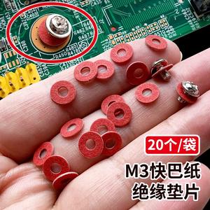

btw, 借個位黎問下
以前聽聞過底板螺絲窿位嘅連接點,係用黎俾底板earth埋螺絲同機箱
又見機箱嗰包螺絲,有時有埋螺絲絕緣墊
咁究竟塊墊要落定唔落?

MATX有兩種配置,唔岩位可能short,望左幾隻發現Antec CX有呢個問題
或者ATX上埋MATX柱位都可能會。MSI底板case standoff keep out zone冇露出金屬部分就避免左
會唔會你睇錯絕緣墊用途,雖然冇接地並非致命問題

Thanks
我自已買來買去都係同一隻底板size,所以真係無留意
螺絲絕緣墊圈 其實我真係唔知有咩用(我諗住唔用先可以接ground)
不過有時見機箱俾埋,咪擺埋上去,無俾當然唔會特登加
至於底板螺絲窿嗰幾點,
係咪真係螺絲機箱用接ground用,
剛google過無官方/說明書講過接ground,
只係有D forum回覆話接ground,D討論亦唔比呢度pro,
可能只歸傳聞,fact check唔到

底板螺絲孔本身係接地,機箱接地我諗主要係為左避免靜電,除左銅柱外亦都可以經火牛外殼走
而家d黑化螺絲本身增加左一定電阻,如果係鍍黑鋅阻值低就可以無視
而黑化機箱我試自己隻Define 7 Compact表面層漆幾乎絕緣,前置風扇5粒螺絲得一粒對地量到2Ω,其餘五位數,可能同上螺絲鬆緊刮走幾多漆油有關

回覆 11# Aÿ
火牛上機箱螺絲已經將機箱接地,
嚿屎有D機箱跟膠啲不用銅柱,
早期主機板銅柱孔是無金屬,
甚至絲印都無,
後來因diy用家多咗,
扭爆主機板多咗,
先見到加金屬位減少損壞。
嚿屎機箱工藝較差,
機箱左右落差可達近5mm,
墊片作用是調校高低而不是絕緣,
addon咭7字型鐵片鬆鐵片後還過高就需要加絕緣片。
作者: Aÿ    時間: 2025-5-13 07:20
幾位CHing果然pro過其他forum
本身地線喺火牛出黎,又真係經火牛接地common sense D
不過又俾CHing講中,我平時用開部desktop無講火牛機箱螺絲都有黑色漆油
anyway, 帶開左樓主話題
Thanks 咁多位CHing
作者: Aÿ    時間: 2025-5-13 07:28
回覆  Aÿ
火牛上機箱螺絲已經將機箱接地,
嚿屎有D機箱跟膠啲不用銅柱,
早期主機板銅柱孔是無金屬,
飛天松鼠 發表於 2025-5-13 06:55
Thanks, 真係長知識
我又無諗過係墊高,反而好似呢幅圖咁擺左喺板上面
作者: 雲一0一    時間: 2025-5-13 11:25
回覆 20# Aÿ
乜都加絕緣墊我覺得係智商稅
除非底板線路冇保留一定空間距離螺絲孔太近上完螺絲後會短路,或者避免傻佬上螺絲太大力扭花扭爆底板
作者: sands    時間: 2025-5-13 15:00
回覆  Aÿ
乜都加絕緣墊我覺得係智商稅
除非底板線路冇保留一定空間距離螺絲孔太近上完螺絲後會短路,或者 ...
雲一0一 發表於 2025-5-13 11:25
    除非裝錯底板/螺絲上斜左又大力出奇跡正常上完銅柱係唔會短路墊片其實都係防震同防花用途
作者: Aÿ    時間: 2025-5-13 15:27
Thanks again咁多位
所以結論就係個絕緣墊圈係無用嘅
減震好似直接風扇嘅 橡膠圈/橡膠墊 實際D

以前 D 底板好 Q 熱
落橡膠圈 ,用耐左會溶....
