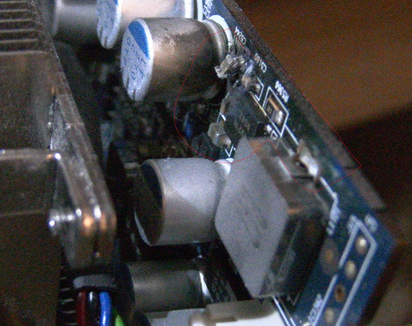

作者: kamcm    時間: 2012-4-23 14:35
紅色那Area 的PCB 由藍色變成了綠色...
那個Area 包括了右邊灰色正方形果粒野
唔知右邊灰色正方形果粒野有冇份起火..而學名又是什麼呢?

作者: kwliu    時間: 2012-4-23 20:48
kamcm 發表於 2012-4-23 14:35
右邊灰色正方形o個個係電感(inductor)係連同MOS/IC將電源降壓至所需先壓,
從爆炸痕跡同絲印o黎睇PCB變色應唔關爆炸事, 係該處元件長期發高熱都導致.

ching有相嗎?
-->"Mobile01.com 那個網站裡發帖了, 那邊的台灣客服說已跟你們溝通了 " ...
皮爾修 發表於 2012-4-24 10:58
    http://www.mobile01.com/topicdet ... 75&p=1#35378793
