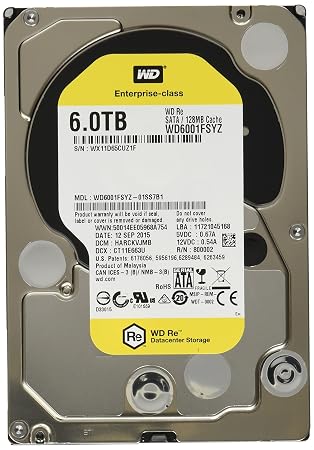

我買之前, 有問過WD GOLD入左場未借此比較當中分別(事前知道8TB價格, 肯定高速版(只比RED多50MB/s連續)連多兩年售後服務大約三仟六佰港元至四仟港元, 10TB建議價為伍仟一百港元. 冒險版, 8TB最少要二仟二佰港元).  我只知道WD 6TB 商用有兩個版本 (6002的樣子, 按描述內容基本上係日立底, 6001應該有IDLE3), 當中6001應該發完.
6002
6001

WD RE系列預設係wdidle3 disable

WDRE 6,8TB有4kn,Gold 5,6TB有4kn

有可能係舊貨. 目前產品目錄冇你講既野. 香港賣既貨中, 只有SEAGATE 一款(STxxxxnm0004)係真4Kn. 其他係相容版.
根據產品介紹, WD RE已經係512N, WD GOLD 係512E
WD GOLD: http://www.wdc.com/wdproducts/li ... ENG/2879-800074.pdf
WD RE (4TB或以下): http://www.wdc.com/wdproducts/li ... ENG/2879-800066.pdf
