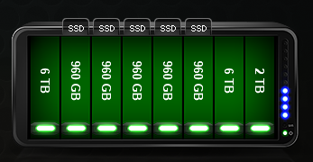

作者: 風十三    時間: 2019-9-5 19:51
sync 緊 data
攪掂哂後 都係會放棄 8D
[attach]2147799[/attach]
