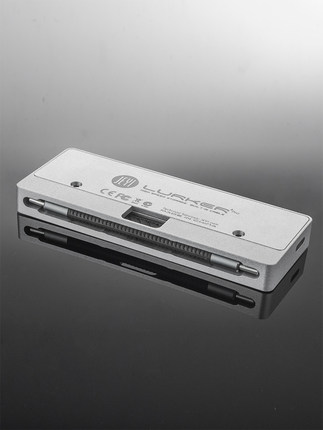

作者: Richard_Yip    時間: 2021-9-12 10:30
[attach]2282637[/attach]
我淘既基本上係尼個牌子,一個行sata(圖中),一個行nvme不過而家冇喺身邊,圖中尼個入面有一條WD 藍 M.2 sata 2TB
作者: Richard_Yip    時間: 2021-9-12 10:37
本帖最後由 Richard_Yip 於 2021-9-12 11:42 編輯
this one
我買黎CLONE,之後就換番平野SATA M2 落去
都算好快的
familyguy 發表於 2021-9-11 11:16
我都有個尼個牌子既,不過我買既型號應該舊一d,以及係行nvme only
[attach]2282639[/attach]
補充小小,我個人其實唔多推薦尼一款nvme盒,因為佢個控制晶片唔多穩定
