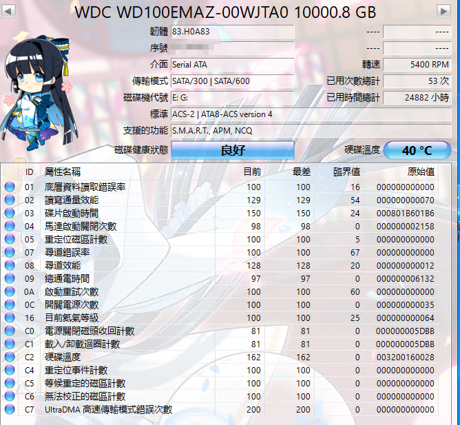

手上有兩隻WD氦氣盤2017年12月生產, 雖然Helium Level都是100全滿, 但High Fly writes數值已然在下跌中...一隻95 另一隻91 ! 這現象是否由於氦氣的自然輕微洩漏引發內部密度改變所致? 待收集更多數據就能明瞭了...
網友新購入的WD 18TB SMART圖, 新出廠的氦氣盤; 氦氣水平及High Fly Writes數值都是100
本人持有的兩隻氦氣盤是冷儲存用途, 出廠差不多四年; Power-on time & Loaded hour次數都較低; High Fly writes數值已在下跌中...
作為對比, 這裡有另一隻死期將近的Seagate空氣盤, High Fly writes數值是全滿100
在網上找到一幅氦氣盤SMART圖也有這情況! Helium Level雖然仍是100; 但High Fly Writes讀數下跌到85, 型號為HGST NAS HDN72 10TB

WD/HGST氦氣盤是內置了氦氣水平檢測器(WD Helium Level檢測圖滿街都是了); 以此來識別盤內是否存在氦氣洩漏問題! 可其他品牌是否也設置了同樣的氦氣檢測器呢?

Seagate的SMART數據圖中; ID12 Vendor Sepcific(特定廠商) 最大機會就是Current Helium Level了
因為當初WD也是從這條路走上來的, 不明項目: ID16 特定廠商...明確知道這是什麼後...即時變身為Current Helium Level

如果隻harddisk插咗係LSI RAID CARD可以點睇佢High Fly Writes?
用CDI & Hard Disk Sentinel有Helium Level但無High Fly Writes
我果8隻10T GOLD May2017出廠, 7x24 power on hours 33k, Helium Level暫時都仲係100
另一隻8T WS80EZZX 37K hours 都係100
用CDI & Hard Disk Sentinel有Helium Level ...
inori 發表於 2021-10-19 10:52
Harddisk Sentinel係唔show High Fly Write
另外, 唔係隻隻碟有呢樣野睇
我屋企5隻He8都冇
新既He18就有

Then which SMART value is my MG07 14TB's Helium Level . It seems 23 and 24 are the status only.

之前都有師兄問過; 他的東芝HDD顯示的 ID 17 & 18是否就是氦氣水平, 我也沒有答案!  其實你的 23 & 24 就是他所說的 ID 17 & 18, 只是十進制與十六進制的分別, 不過你起碼給了這位兄弟半個答案了

作者: o2mini    時間: 2021-10-25 16:31
本帖最後由 o2mini 於 2021-10-25 17:06 編輯
其實佢漏氣有冇方法入返氣?
freefdhk 發表於 2021-10-25 14:04
WD專利有講: 是有氦氣加注閥門的, 不過極度懷疑廠商會否為你這樣做? 未過保的換隻新氦氣盤給你還來得乾手淨腳吧

又一位終點在望的漏氣準苦主!  2019年出廠的氦氣盤翻新品(Refurbished)其氦氣水平已跌到51, 還有年多的時間能否讓這隻HDD跑畢餘下路程呢?  漏氣SMART圖片已整理好遷移往一樓存放!
相信以上漏氣個案只是冰山的一角, 一向大眾以看不見沒證據為原則, 不去承認及正視漏氣問題的存在! 其實以往未有曝光的漏氣案例大都隱沒於普通HDD故障的範疇裡, 可現在檢測的軟件多了也明確告知哪個檢測項目是漏氣的指標; 往後有數據及圖片支撐的漏氣個案應該會不斷湧現

5個意外漏氣個案中有3個三年內出事, 你都用了3-4年要有心理準備; 未備份的話就快快做定啦, 到出事時可能無足夠時間俾你再做了
氦氣水平顯示100, 並不代表內裡氦氣存量仍是100%, 不要搞錯! 由出廠一刻開始已緩慢地漏氣; 使用3-4年後怎可能還是100%呢? 不要被100這數值迷惑了; 好可能到漏了10-20%這數值才有變動! 感測器不敏感就會出現這情況
