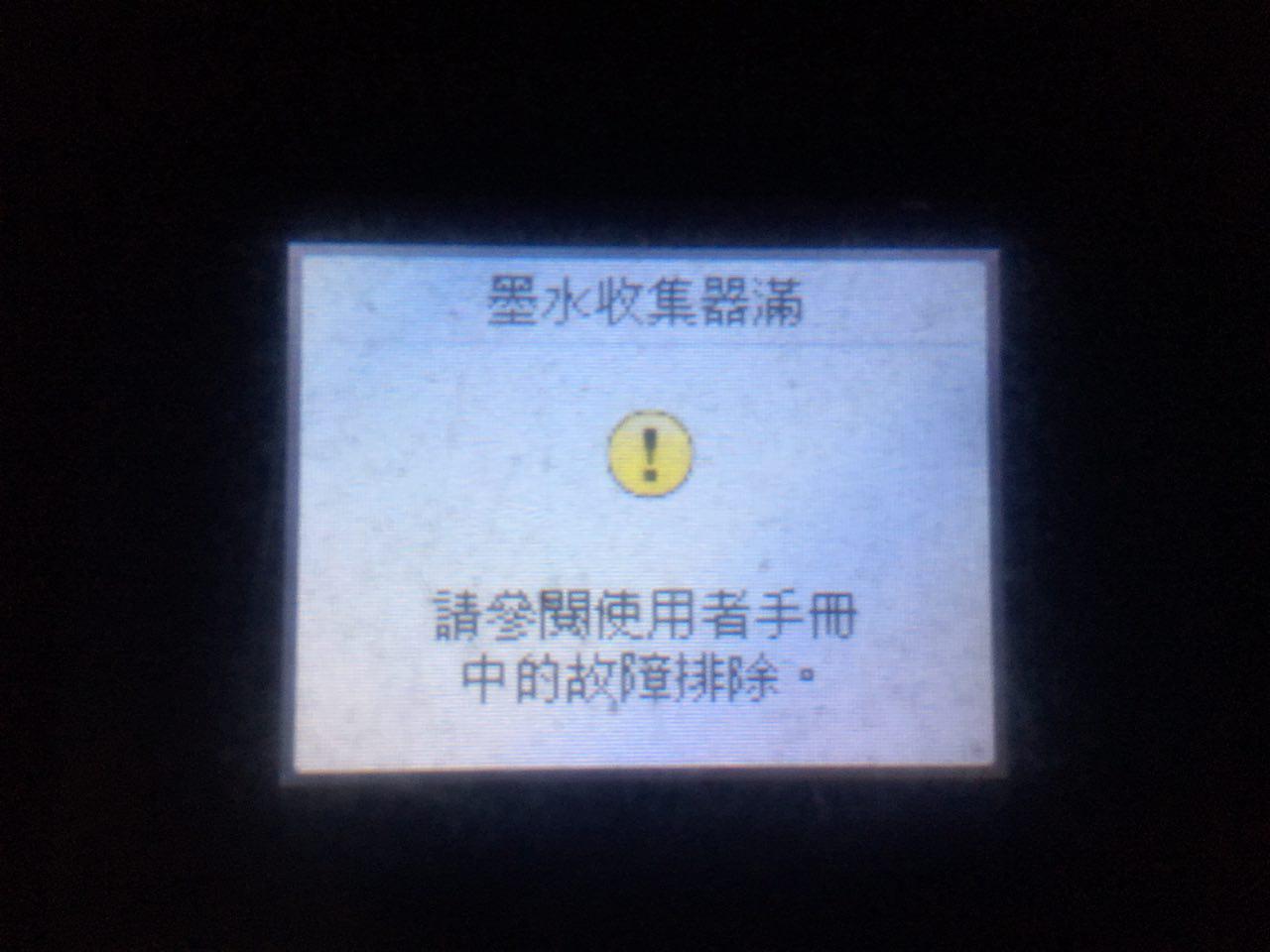

>>墨水收集器滿<<
部機出現呢個情況,問過出面D鋪頭整既話,收250-300蚊左右...
請問呢個情況自己有冇方法搞?

作者: KinChungE    時間: 2017-5-10 21:32
無謂整
如果自己整, 要拆機, 搵廢墨綿出黎換新海綿, 再入工程模式reset
http://www.price.com.hk/product.php?p=233351
laser all-in-one, 細細部

作者: IVXVF    時間: 2017-5-11 11:12
>>墨水收集器滿
nokiaidd 發表於 2017-5-10 00:43
    1、关机,按住功能键,直到三灯闪烁亮起松开
2、按上下按键,找到77,按OK,打印当前机器信息
3、按上下按键,找到88,reset tnr count,按黑白启用选全清reset all
4、按99重启退出
作者: KinChungE    時間: 2017-5-11 11:33
3、按 ...
IVXVF 發表於 2017-5-11 11:12
淨reset唔換廢墨綿
好快會機入面漏墨
作者: C_Law    時間: 2017-5-11 14:55
淨reset唔換廢墨綿
好快會機入面漏墨
KinChungE 發表於 2017/5/11 11:33
未用過「巴打」,不清楚實際情況。
N 年前有部「鴨腎」機,又係用到出廢墨棉的 Warning 兼夾鎖機,拆開來睇下,其實係有條膠喉由 Printer head 個 Parking bay 底連去個廢墨棉盒,無任何 Sensor,所以不可能話部機感應到廢墨棉索滿墨而出 Warning,部機應該只係有個 Counter 計住印過幾多次就出 Warning。結果都係上網搵程式 Reset 個 Counter 就返生。
至於塊廢墨棉,當時摸上手係輕微濕,好似洗碗塊海棉,洗完之後用手"渣乾"再放一兩個鐘後的感覺,照計重可以索多好多墨先至會漏。不過,我當時部機用量不大,照計日常漏到去廢墨棉盒的墨水,都會自然乾。
作者: KinChungE    時間: 2017-5-11 14:57
未用過「巴打」,不清楚實際情況。
N 年前有部「鴨腎」機,又係用到出廢墨棉的 Warning 兼夾鎖機,拆開 ...
C_Law 發表於 2017-5-11 14:55
其實所有機都只係一個counter
通常個counter都會比較保守
實際係可以reset完用多50% - 100%左右
只要你唔怕有機會機底漏墨 / 機入面漏墨浸壞就冇問題
作者: blackkh    時間: 2017-5-11 15:17
>>墨水收集器滿
    試一試
http://blog.xuite.net/bigredinf/ ... E%E7%A8%8B%E5%BC%8F(%E5%BB%A2%E5%A2%A8%E6%AD%B8%E9%9B%B6+Error+code+46)
作者: C_Law    時間: 2017-5-11 17:25
其實所有機都只係一個counter
通常個counter都會比較保守
只要你唔 ...
KinChungE 發表於 2017/5/11 14:57
當年我部「鴨腎」機,用到第一次出 Warning 時拆開睇過,不覺有漏瀉墨的風險,用程式 Reset 個 Counter 就繼續用。到第二次出 Warning 再拆開睇下,都係同第一次的情況一樣,所以後來幾次再出 Warning 時都只係直接 Reset 個 Counter 就算,懶得再拆開部機去睇塊廢墨棉。
不過,可能部機不是經常用,廢墨自然乾的速度快過部機產生廢墨的速度。當時一用就可能一次過印幾十甚至過百頁,但用完之後,可能隔兩三個月都無用(只係定期每星期印四個不同顏色的格仔以免塞墨頭)。

作者: nokiaidd    時間: 2017-5-11 23:45
已經成功Reset...感謝大家幫忙....
用住先,因為本身仲有D墨水係到,唔想浪費,用曬先考慮換機....
真係漏墨都冇咩所謂....哈哈
作者: wyhui5124    時間: 2017-5-12 13:18
好多機都有waste ink absorber full lock 機呢樣野,但用過HP係冇,真係會响底漏墨我個FD佢公司用hp機都用到漏墨
