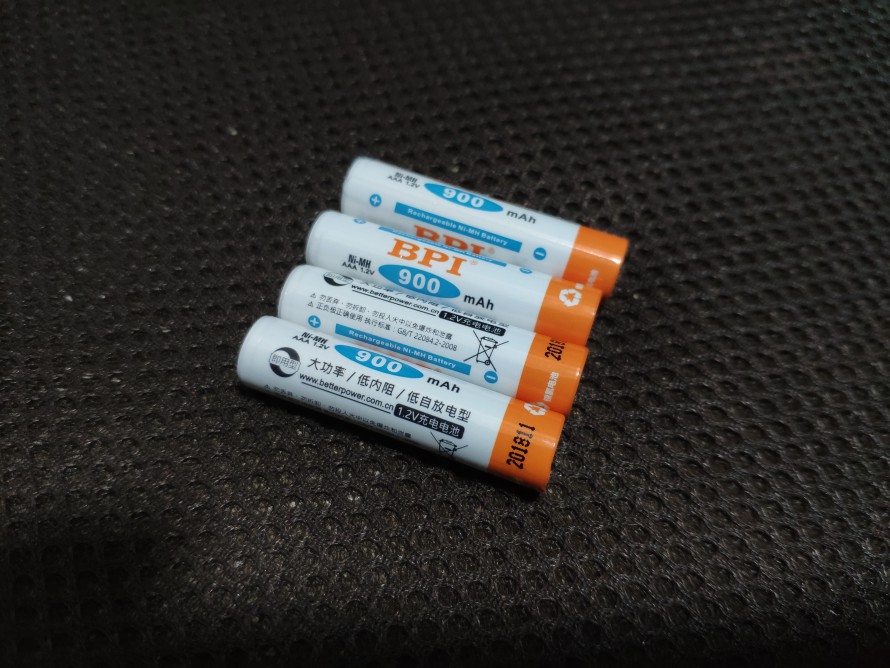

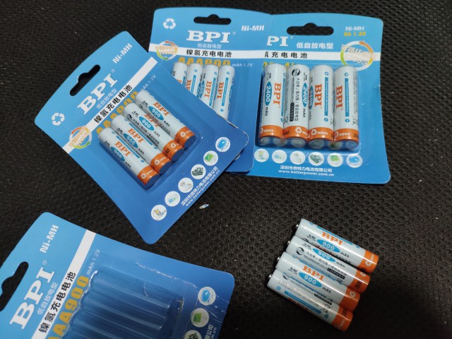

BPI AAA充電池:
16.5人仔四粒,幾抵玩

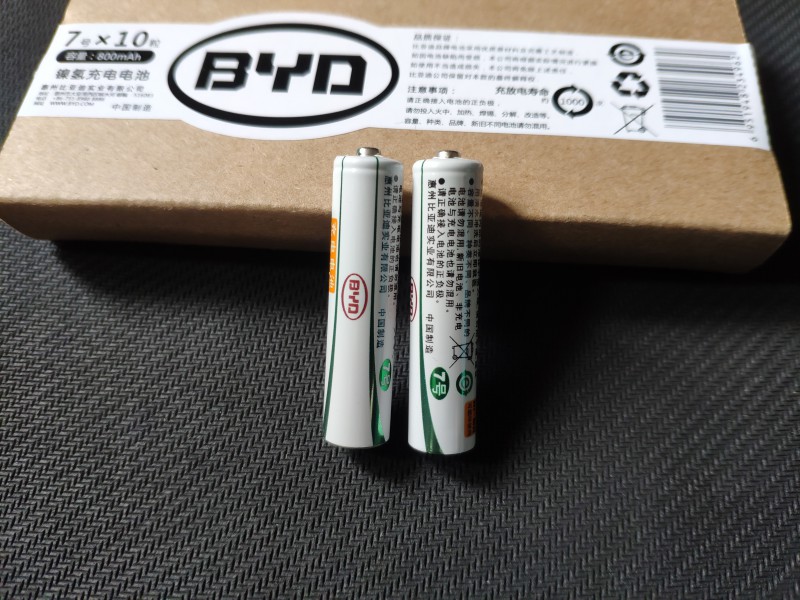

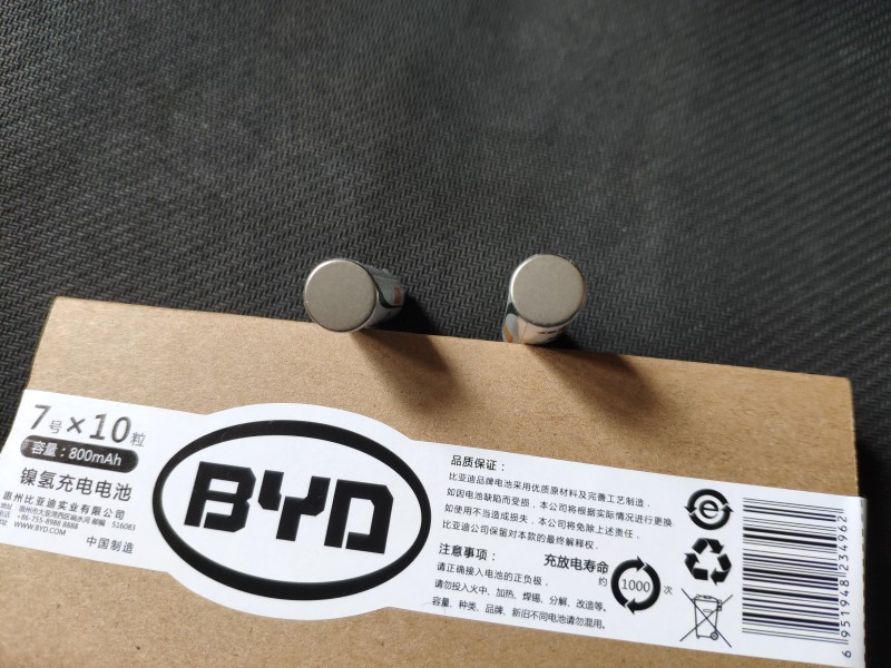

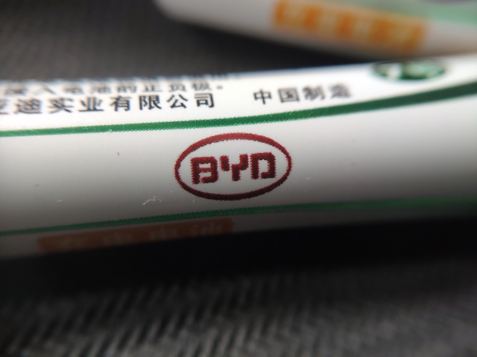

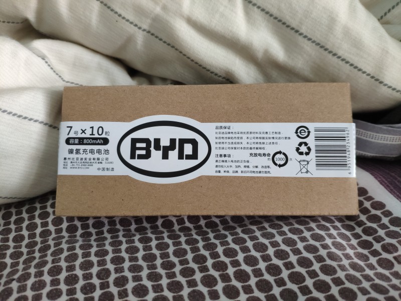

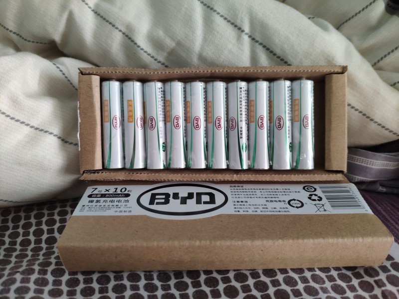

BYD(比亞迪) AAA充電池:
48人仔有10粒,對比BPI都算抵玩。
買佢主要係因為見到大陸嗰邊都幾多好評,而且話曬係大公司,應該足料。
紙皮盒包裝,睇落比較環保?

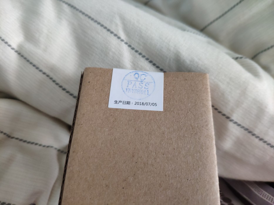

QC PASS嘅印章睇落應該係人手蓋印。
2018年7月生產,唔算新鮮。
打開之後,裡面嘅電池仲有塑封包裝。
電池外皮設計有啲似panasonic evolta充電池......
但panansonic係佢地嘅合作夥伴,冇理由照抄?
而且咁啱佢同evolta一樣,都係800mAh......開始懷疑evolta會唔會係BYD貼牌......

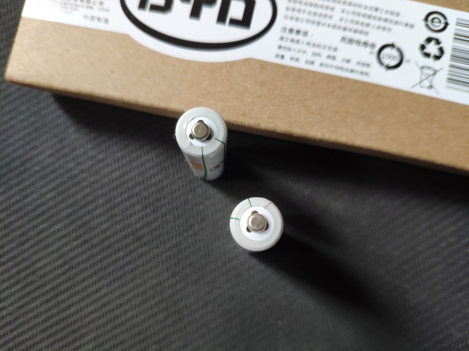

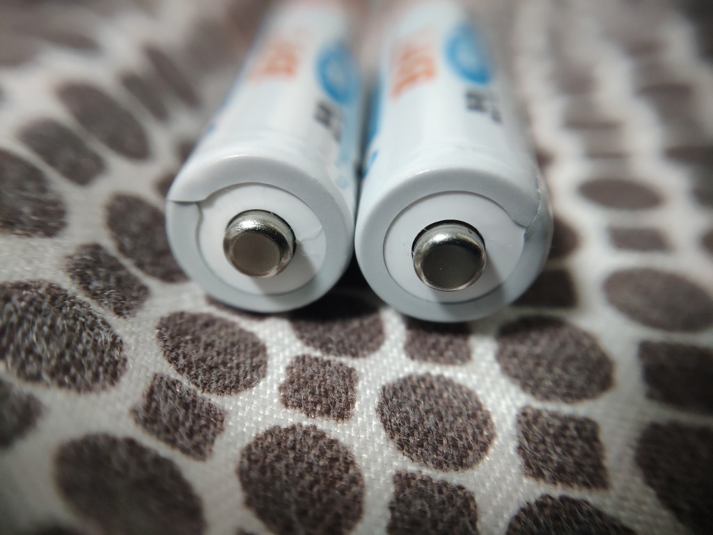

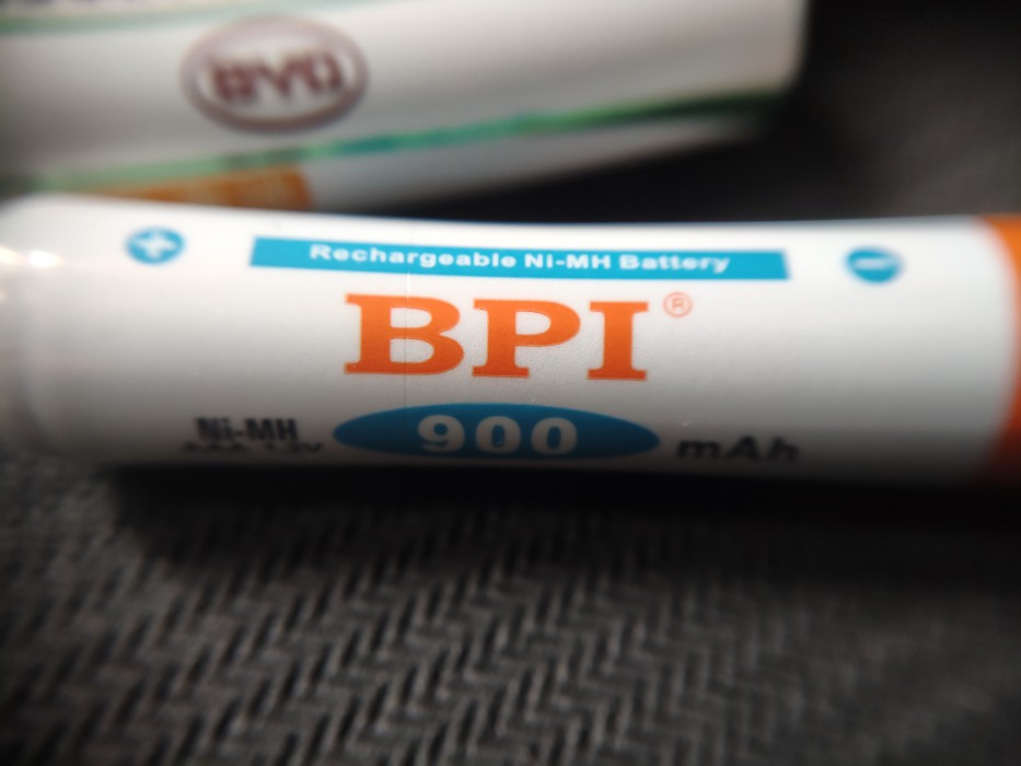

電池正負極特寫。
對比BPI,BYD嘅電池外皮印刷冇咁清晰......

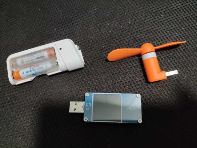

測試工具:一把小USB風扇以及一個用AA電嘅emergency charger(加啲嘢令佢放得入AAA電)將電量耗盡。佢地冇咩特別,只係風扇低於0.5V電壓都識得轉,charger低於0.5V電壓都繼續output咁囉…… 充電嗰時用soshine嘅充電器測量充入電量。
測試工具全家福:

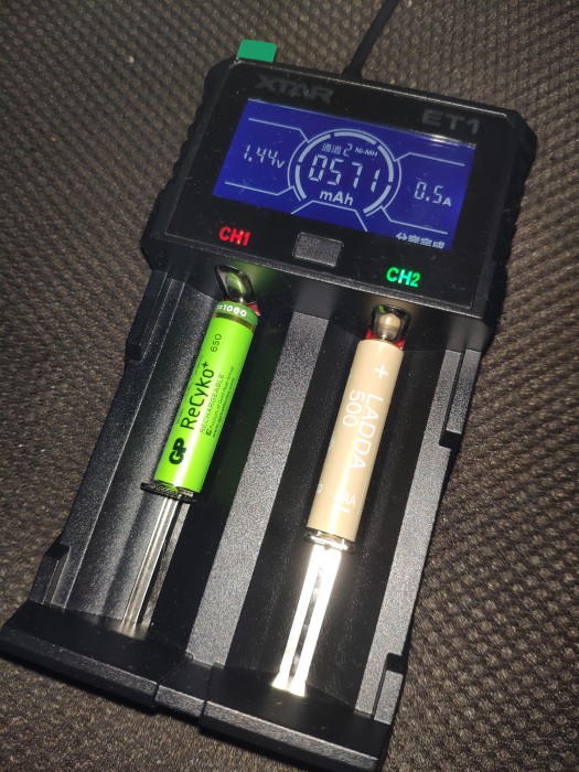

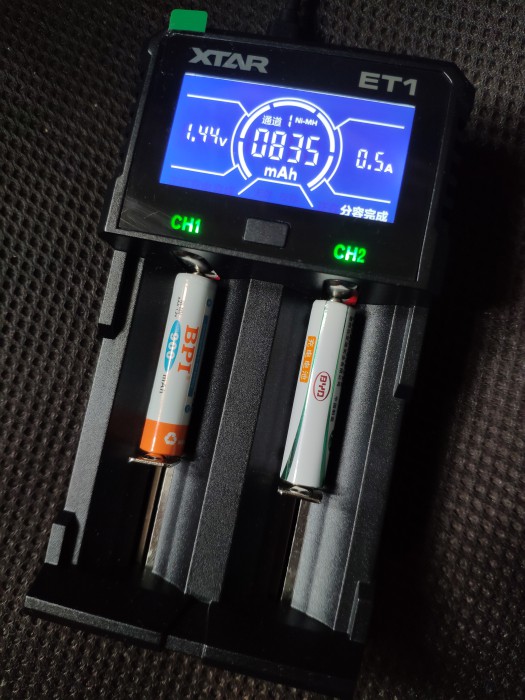

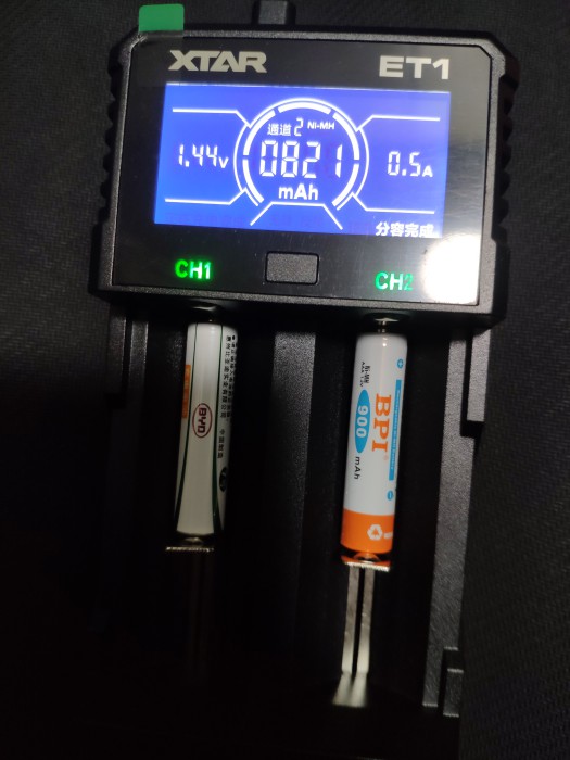

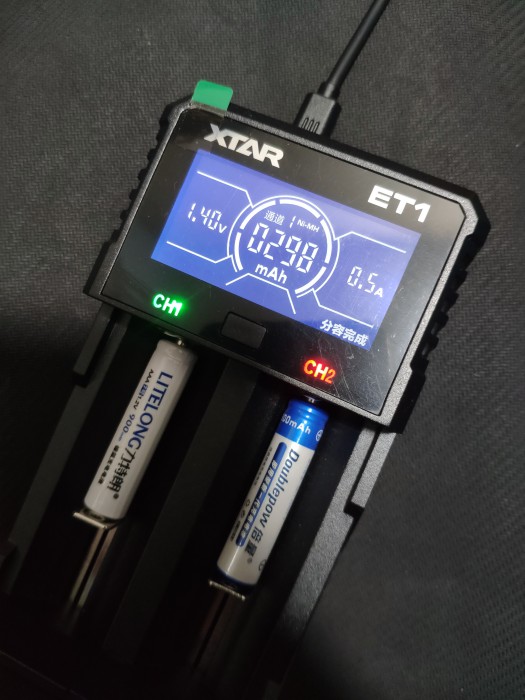

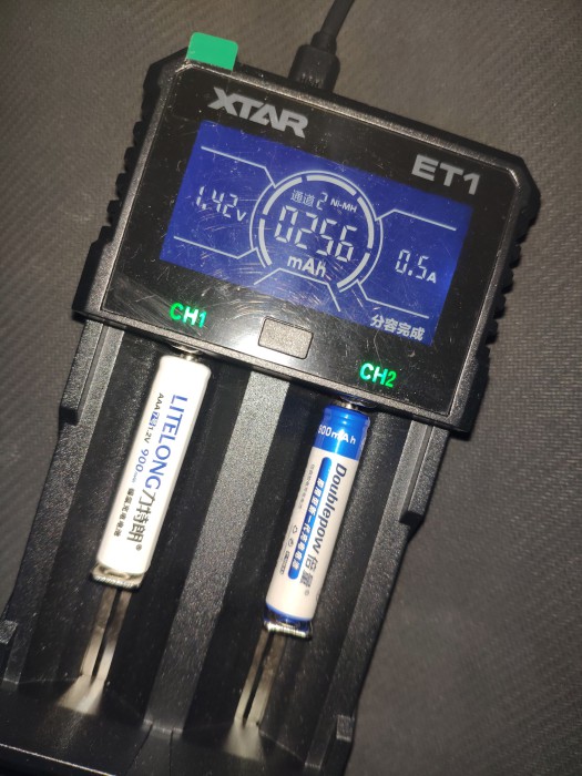

ET1用嚟測試電池實際容量,
(ET1測量方式:先充滿電,再用低電流放電,再充滿電,最後顯示結果)

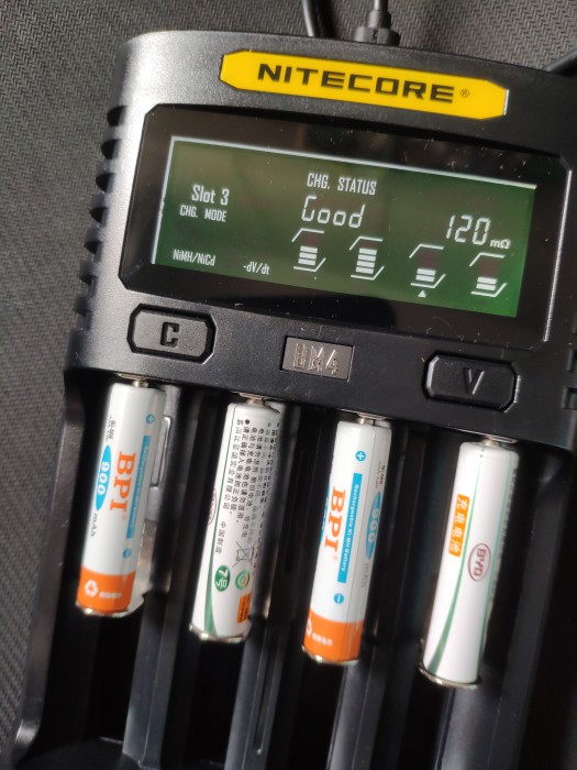

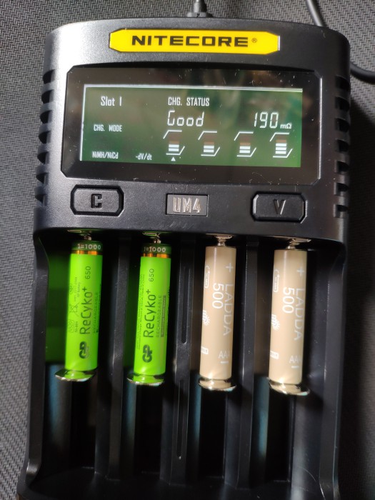

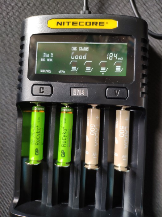

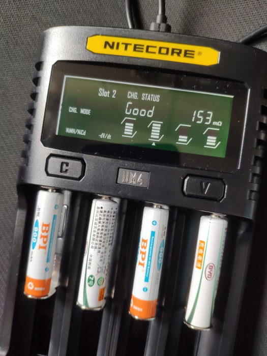

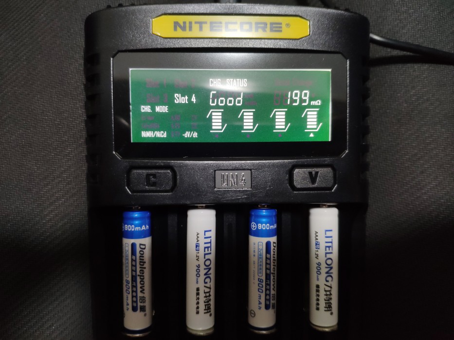

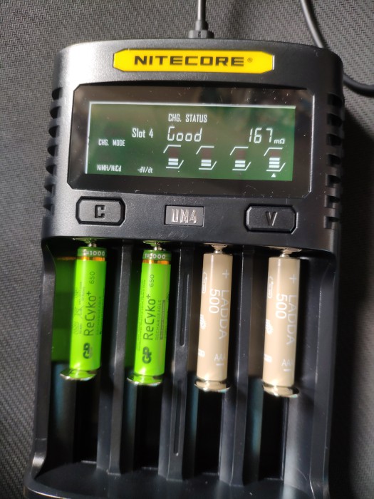

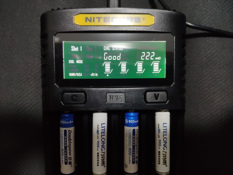

UM4用嚟測試電池內阻。

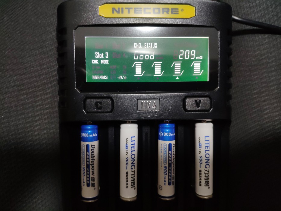

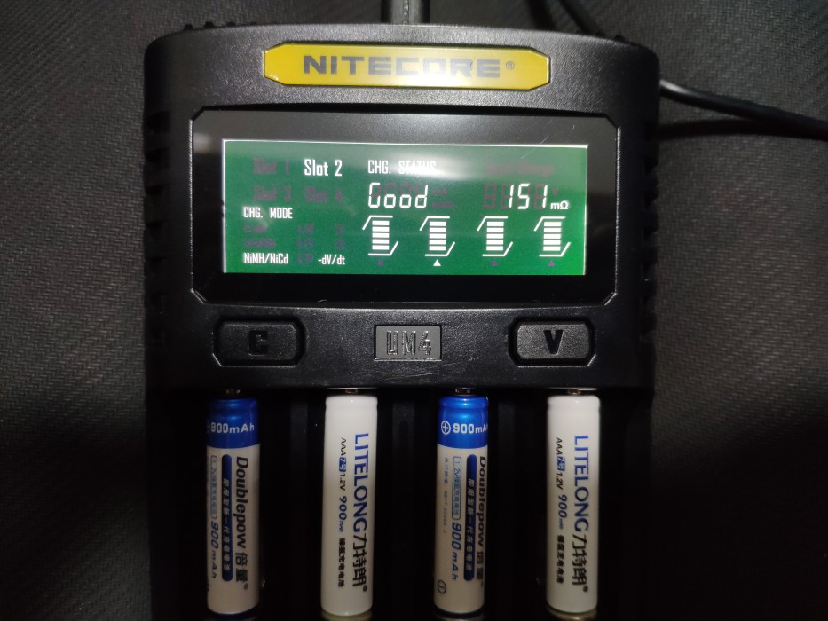

(UM4係放入電池後即刻顯示測試結果,電池擺放方式會影響測量數值,因此內阻數值並不準確,僅供比較各電池內阻差異)
今次測試嘅電池:
組別A(最平):
LITELONG力特朗 AAA充電池,標示容量900mAh
Doublepow倍量 AAA充電池,標示容量900mAh

IKEA LADDA AAA充電池(MIC),標示容量500mAh
GP recyko+ AAA充電池,標示容量650mAh【新增】

BPI AAA充電池,標示容量900mAh
BYD AAA充電池,標示容量800mAh【新增】

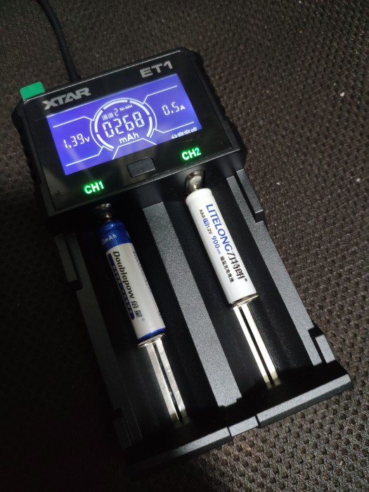

首先睇下組別A,
第一個比賽項目係實際容量測試,

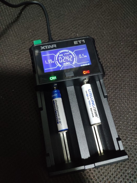

doublepow同埋LITELONG都係出咗名容量報大數,到底實際係點?
最早泄......最早完成測試嘅係doublepow(CH1嗰粒),容量得242mAh。
LITELONG(CH2嗰粒)好過doublepow少少,不過都係垃圾,容量只有268mAh。
內阻測試,數值我諗應該係唔準確,實際應該冇咁大內阻,大家用嚟比較下不同電池嘅表現就算啦。
兩粒doublepow電池(slot 1&3)嘅內阻數值分別係222同埋209。
兩粒LITELONG電池(slot 2&4)嘅內阻數值分別係151同埋199。
組別A兩個測試嘅結果都係LITELONG更佳,
LITELONG成為組別A冠軍! (雖然只係相對冇咁廢......)
組別B:

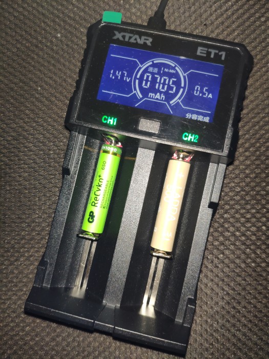

第一個比賽項目係實際容量測試,
IKEA LADDA(MIC)最先完成測試,實際容量係571mAh,表現幾好。
GP Recyko+實際容量係705mAh,一樣係大於標示容量。

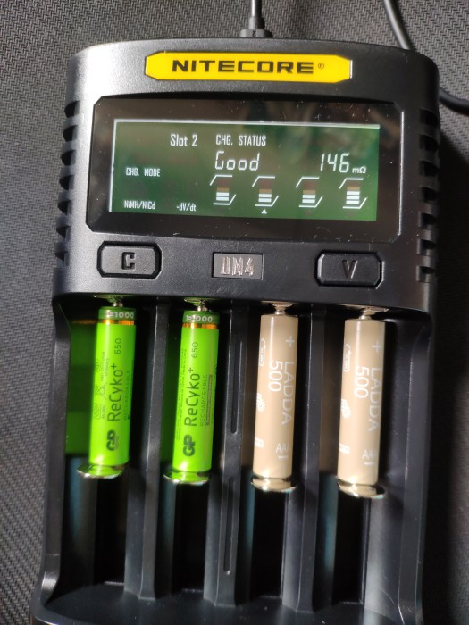

然後又係電池內阻測試,都係嗰句,內阻測試嘅結果唔準確,只係for compare to others。
GP Recyko+(slot 1&2)嘅內阻數值分別係190及146。
IKEA LADDA(MIC)(slot 3&4)嘅內阻數值分別係184同167。
兩個都勢均力敵!
組別C:

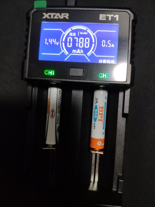

BPI實際容量係835mAh,睇嚟係標示理論最大容量,所以實際容量略小於標示容量。

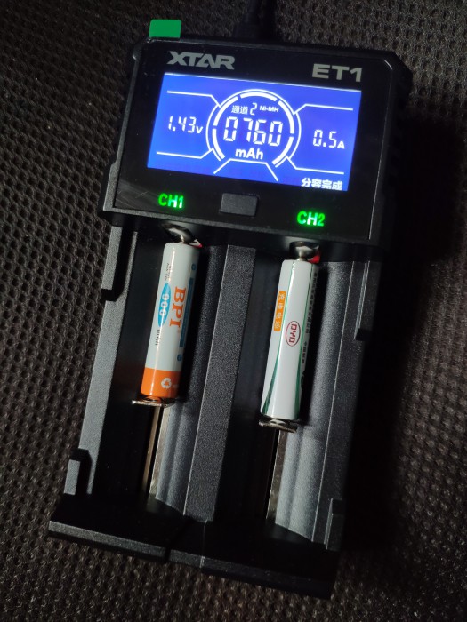

BYD實際容量係760mAh,應該都係標示理論最大容量,不過測試結果比較接近標示容量。

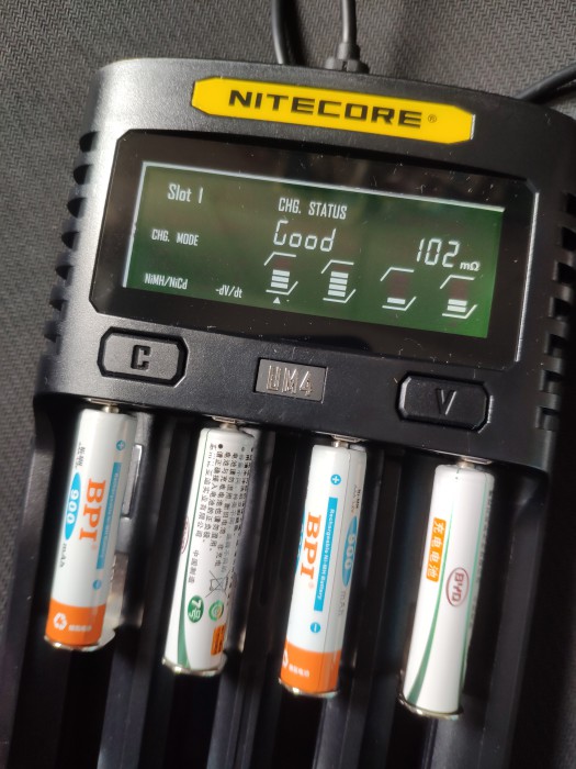

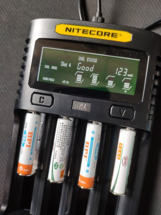

又再係電池內阻測試,又係嗰句,內阻測試嘅結果唔準確,只係for compare to others。
BPI(slot 1&3)嘅內阻數值分別係102以及120。
BYD(slot 2&4)嘅內阻數值分別係153同埋123。
為咗確認多次,BPI同BYD會再進行一次容量測試。
目前睇嚟BPI表現更好,內阻表現比BYD好啲。

BYD另一粒電池測到容量係788mAh,更加貼近標示容量,成功翻身。
BPI另一粒電池測到容量係821mAh,容量仲細咗,翻身失敗。
LITELONG另一粒電池測到容量係298mAh,比之前測試嗰粒多30mAh,不過依然係嚴重報大數,翻身失敗。
doublepow另一粒電池測到容量係256mAh,比之前嗰粒凈係多14mAh,繼續做倒數第一,翻身失敗。

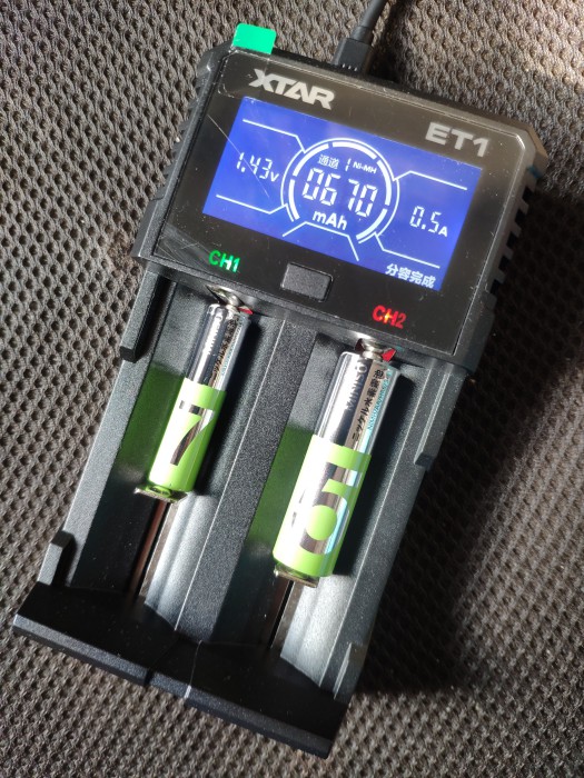

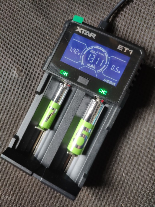

反正都係試,咁就順便試埋以前買落嘅MINISO充電池啦。
一次過測試佢地嘅AA(5號)同埋AAA(7號)電池,睇下容量有冇報大數。
首先係標示容量為600mAh嘅MINISO AAA充電池,
測試容量結果係670mAh,冇報大數,仲報細咗添。
跟住係標示容量為1600mAh嘅MINISO AA充電池,
測試容量結果係1311mAh 一粒足料一粒唔足料,似乎有啲古怪?
