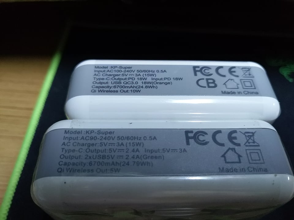

相同:
- 6700mAh 容量

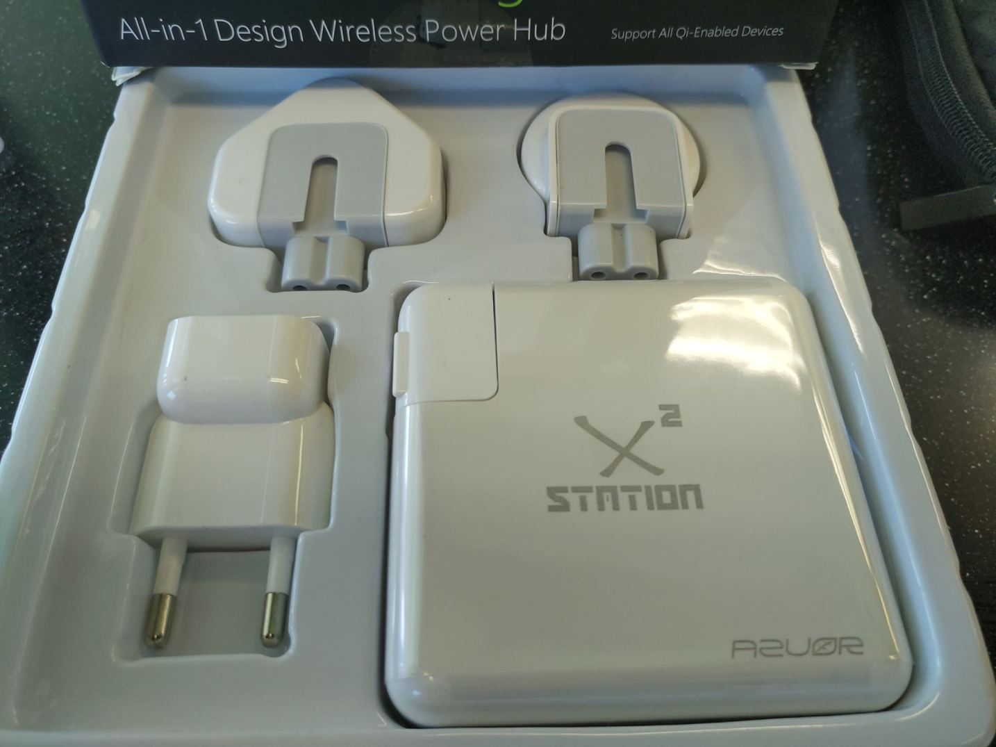

- 4種旅行插頭:UK / AU / EU / US
升級:
- Qi  10W無線充電    (一代是5W)
- Quick Charge 3.0 (一代沒Quick Charge)
- 18W Type-C PD充電 (一代Type-C只出到5V2A)

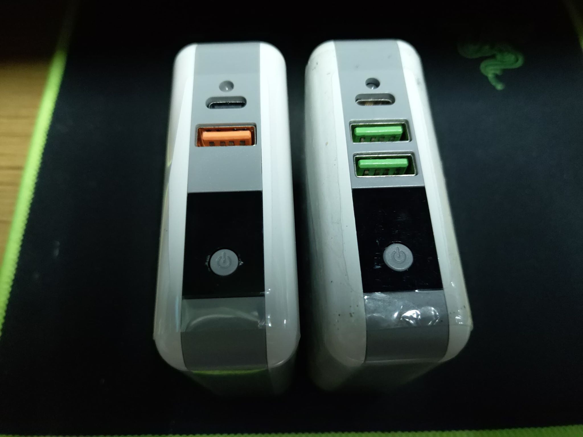

減少了:
- 其中一個USB-A 位cut左    (一代都只是share電流)
**剛買入, 初步試, 未必試到100%玩法

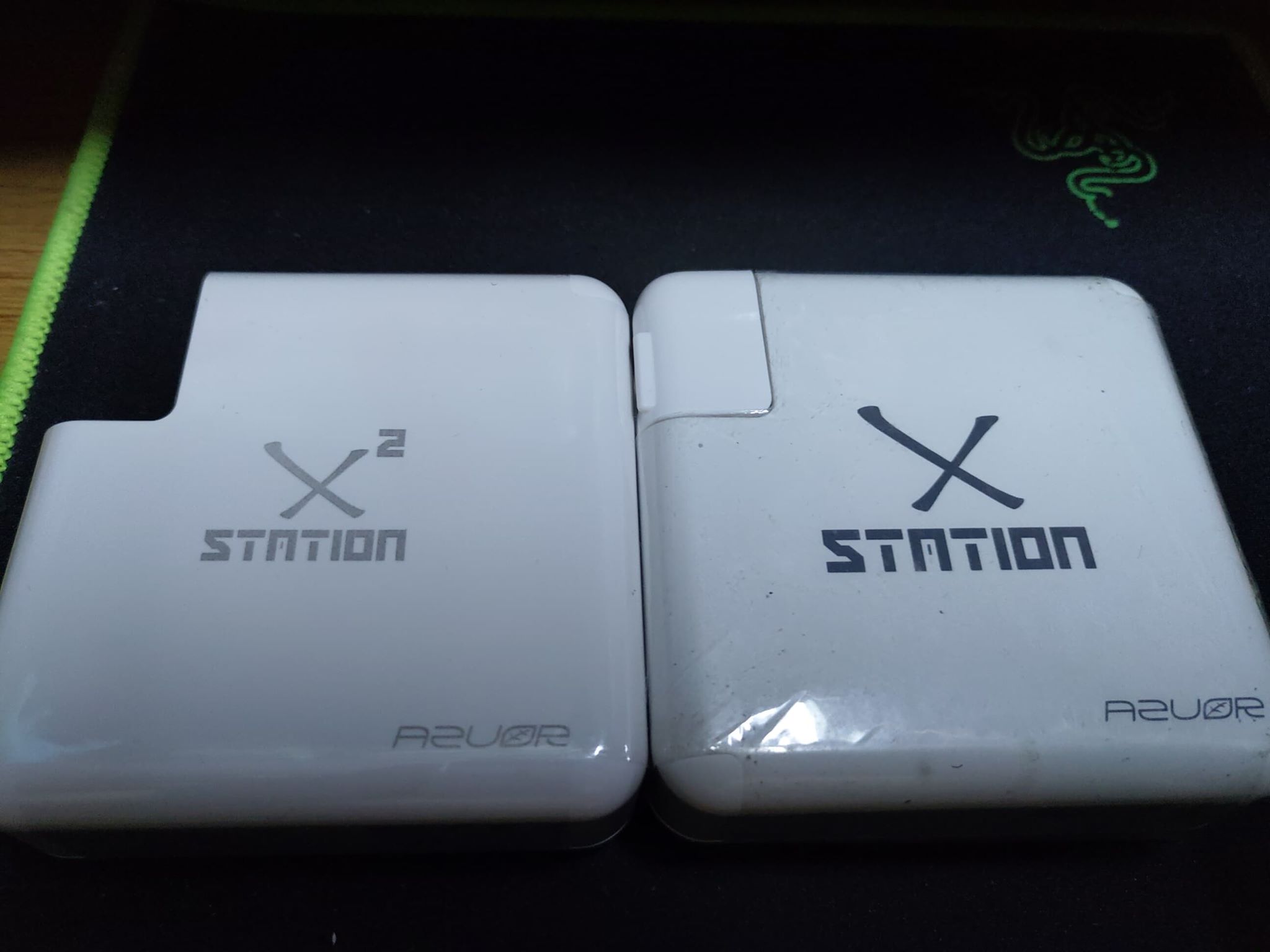

開箱~~ 包裝一樣
Size 一樣, 重量也差唔多
一樣8字插, 可換長線

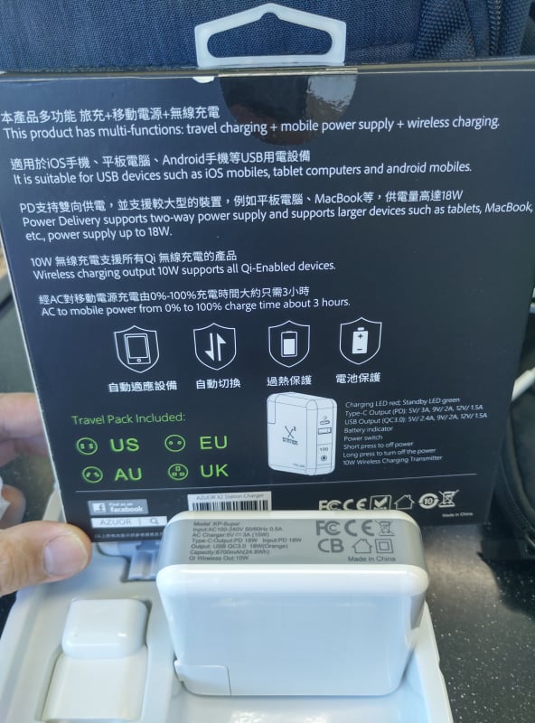

正面比
spec 對比 (上二下一)
盒寫spec

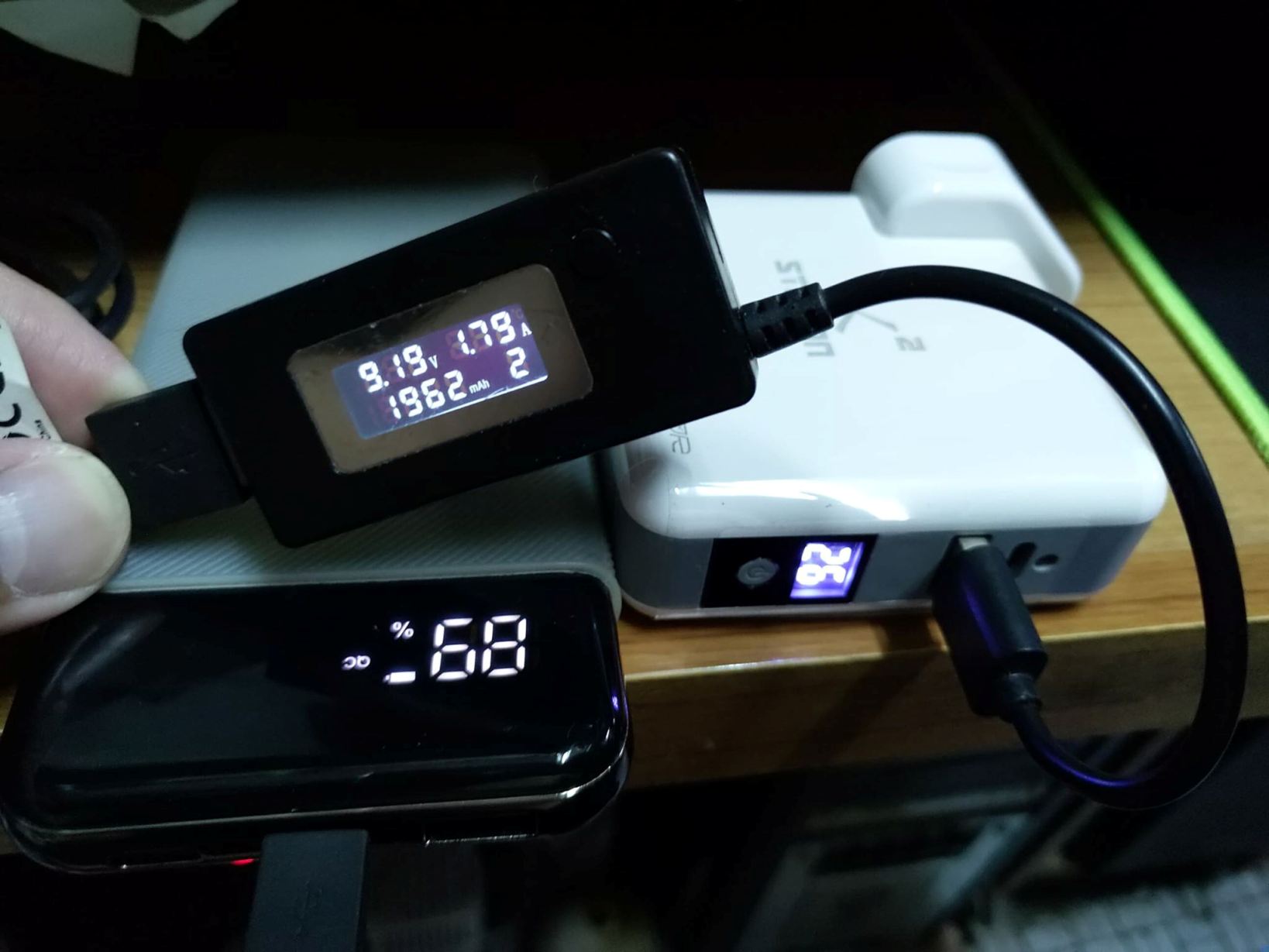

USB-C 頭是QC雙向

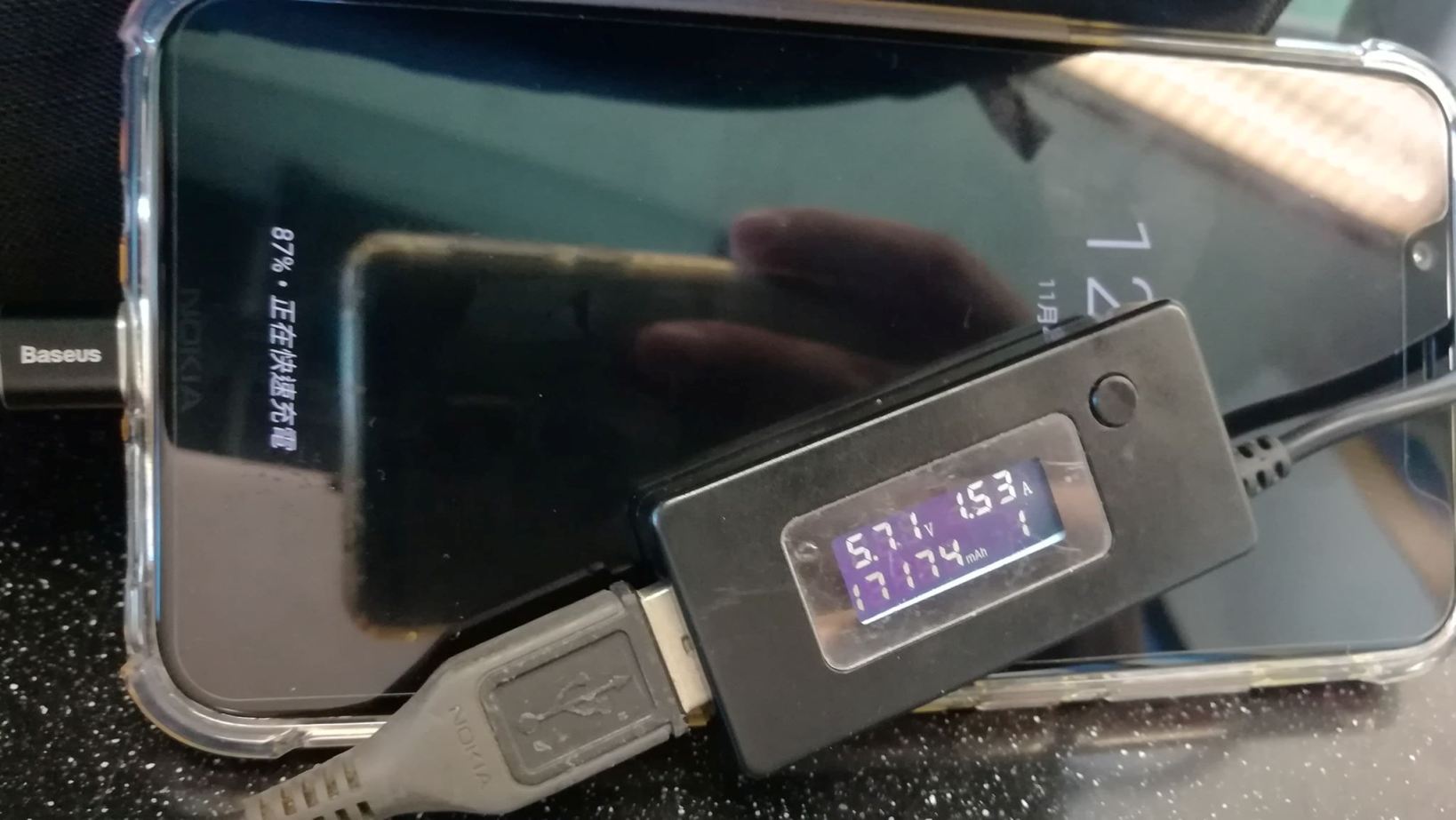

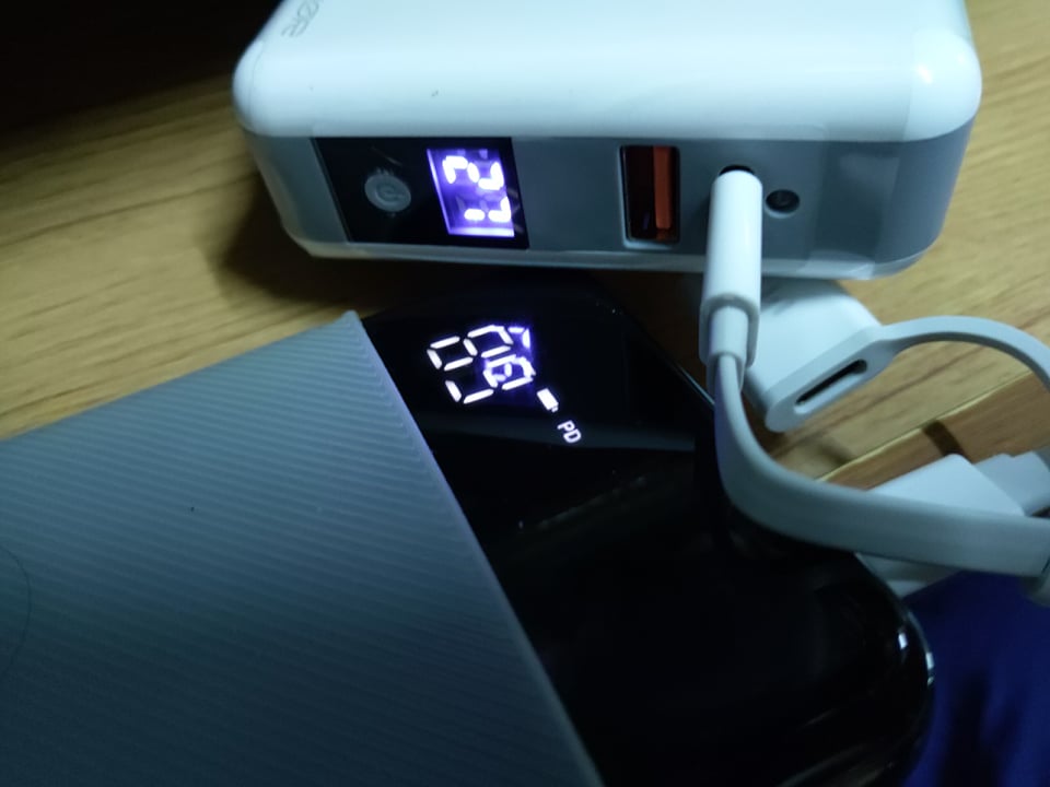

尿袋(QC3)叉 X2 Station           PASS (QC3.0)
尿袋(pd)叉 X2 Station              PASS (pd)
用X2 Station USB-A (QC3)  叉尿袋       PASS (QC3.0)
用X2 Station USB-A (QC3)  叉手機      PASS (QC3.0)

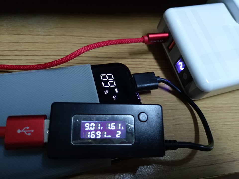

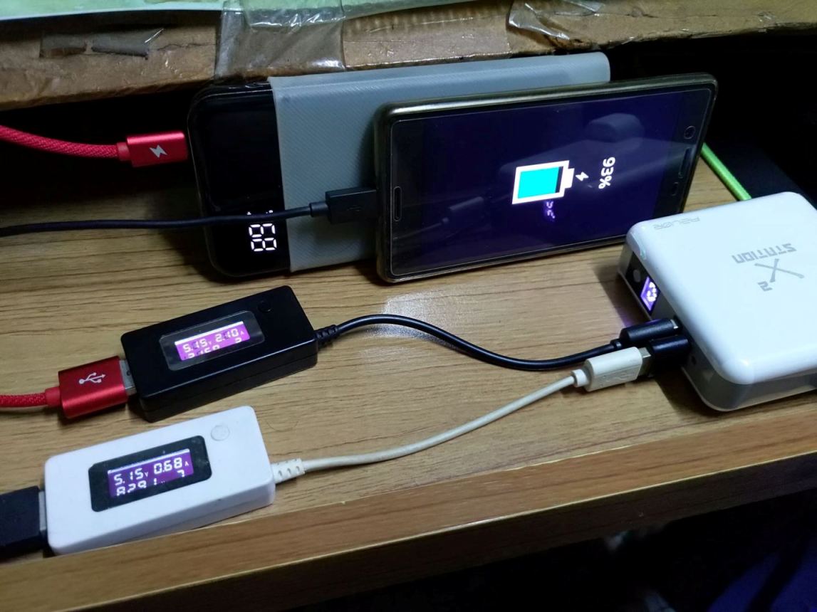

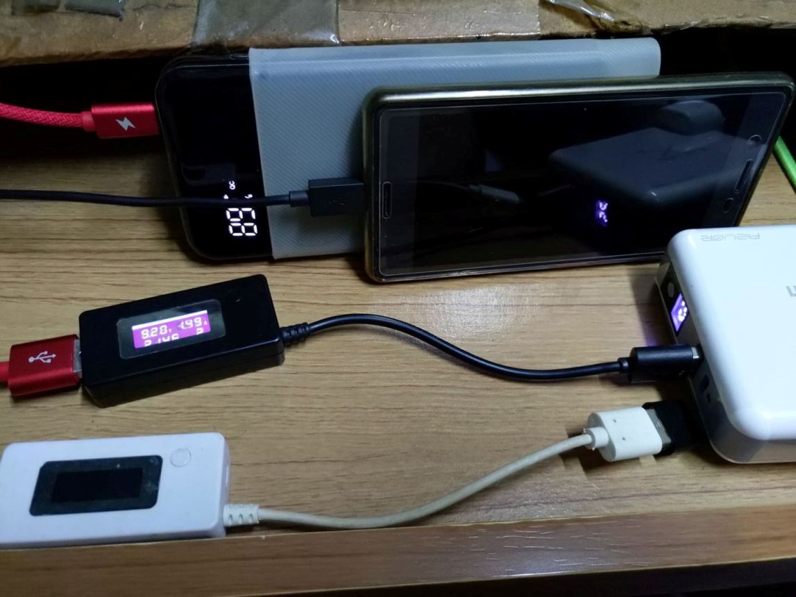

雙QC3.0 test
USB-A         PASS (QC3.0)
USB-C         PASS (QC3.0)
USB-A + USB-C       FAIL(QC3.0)
一代都用左年半有多, 冇QC2/3係慢, 不過長插/叉過夜ok, 旅行帶佢省位
2代有QC3.0同真pd, Qi 都仲係未有野可以試, 個價一代同二代差不多
唔知係唔係天氣凍左, 二代比起一化充電時冇咁熱
隻二代基本做到晒一隻18W (QC3/pd)既火牛
暫時搵到:
- AC 叉X2 Station時, USB-A 只行5V 2-3A   (AC叉X2 Station, spec同一代一樣5V3A)
用USB-C 叉X2 Station時:
- 尿袋用到QC幫X2 Station充      PASS (QC3.0)
- 火牛(nokia原18W, 小米QC3, blackberry QC2) 都只係用到5V (2.4-2.6A)   ????(QC3.0) *大過10W
- 另外USB-A 跟 USB-C 睇來唔可以雙QC3齊出, 一插晒兩邊就跌返5V(加埋近3A)       ????(雙QC3.0) *output大過10W
小結:
當奶媽時: USB-A / USB-C <2選1 (行QC3/pd)
當火牛時:  USB-A 跟 USB-C 只行5V  **未試full charge X2 Station後會點

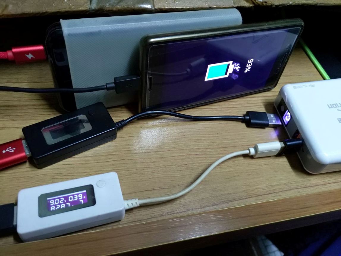

Part 2: full charge X2 Station後+比AC當火牛
USB-A 跟 USB-C 一齊插, 每邊都只行5V
單插USB-A  只行5V  (上到2.7A)
單插USB-C  只行5V
>> 當火牛時max total: 5V3A (行唔到QC/pd), 更加唔可能兩邊同時(QC/pd)
