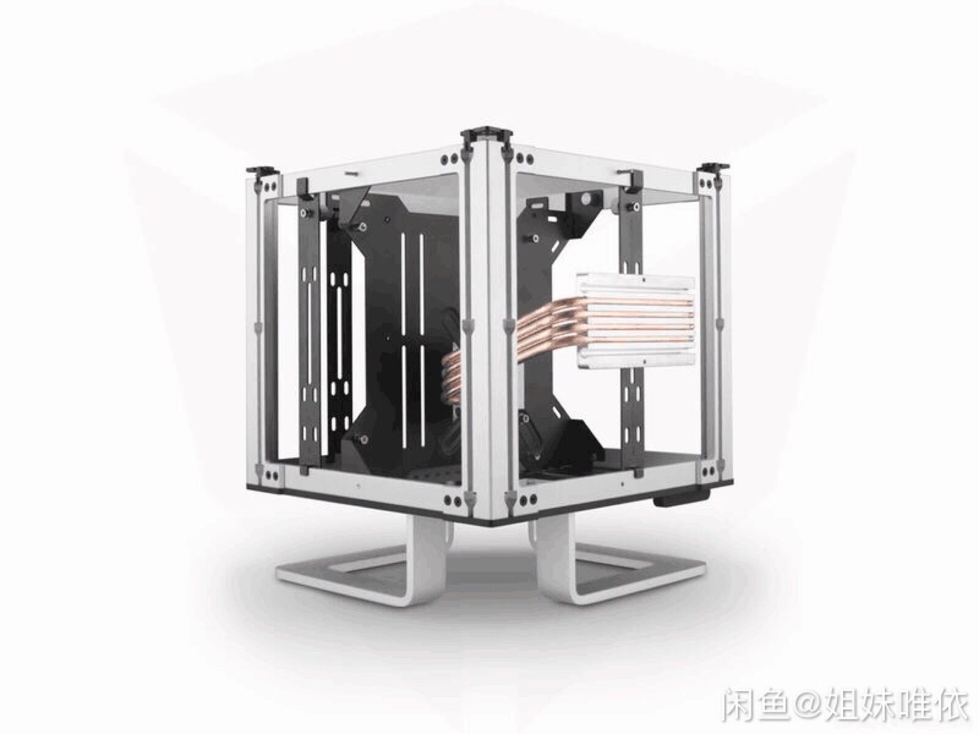

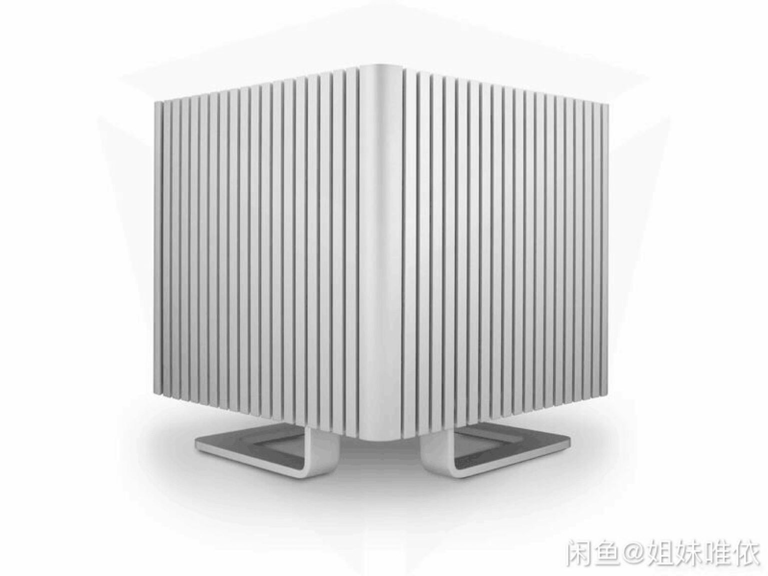

作者: auev    時間: 2020-6-13 02:25
STREACOM  幫到你
作者: kbpaul    時間: 2020-6-13 13:35
搬去北極,超上10G都唔洗風扇
作者: cmchu    時間: 2020-6-13 20:05
STREACOM  幫到你
auev 發表於 2020-6-13 02:25
圖片附件: Uploaded_via_HKEPC_IR_Pro_iOS(E5A85).jpg (2020-6-13 20:04, 139.34 KB) / 下載次數 55
https://www.hkepc.com/forum/attachment.php?aid=2198903&k=145dcec8377f4f6004c677fcb12bd0d8&t=1781402760&sid=oKUXrhPPjq
圖片附件: Uploaded_via_HKEPC_IR_Pro_iOS(ED1A9).jpg (2020-6-13 20:04, 119.51 KB) / 下載次數 58
https://www.hkepc.com/forum/attachment.php?aid=2198904&k=b9f0d87cd8143d2ece7f25fc10ad4b95&t=1781402760&sid=oKUXrhPPjq
