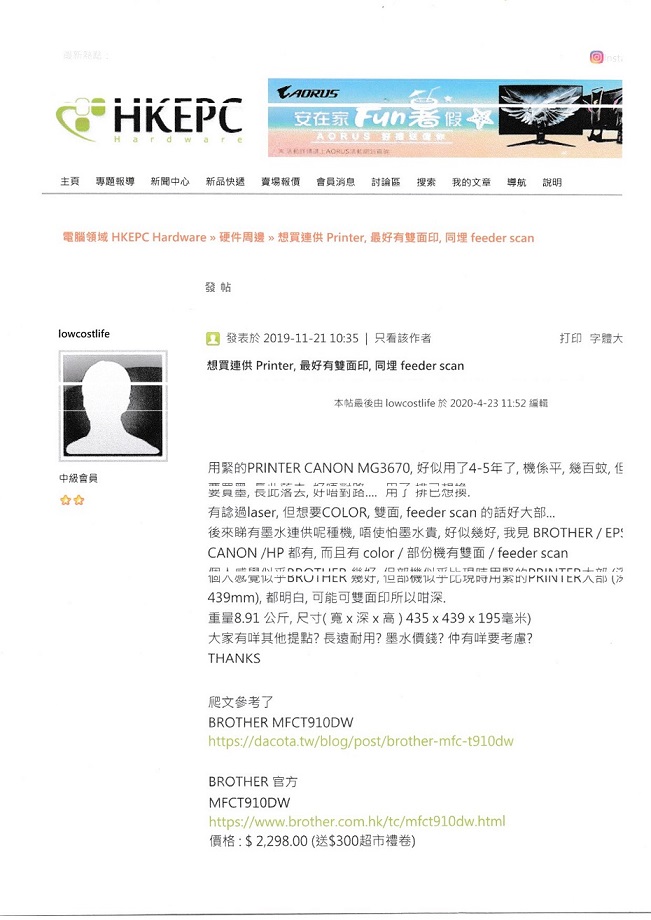

我部Canon G4010買咗唔夠年半,用量好少,最近先用完原廠跟機墨水。就喺加墨水之前,打印出嚟嘅文件同相片都出現白橫線(見附圖),試晒所有部機內置嘅程序,包括深層清潔、墨水系統沖洗、列印頭校準都無法解決,初初以為係唔夠墨水,即刻走去買原廠墨水加滿佢,再重覆以上程序仍然未解決。
初步排除係噴頭堵塞,因為應該每個出墨位都有出到墨水,列印出嚟嘅文件每個pixel都有印到出嚟,只係部份行數被拆開成上下兩部份令到白線出現,但無論用自動或手動列印頭校準都無解決到問題。除咗拎出去畀人整,唔知呢度嘅師兄有無人識解決?

圖片所示唔係塞頭/校正問題, 而係paper feed問題
可能機內optical encoder有事

printer入面側邊是但一邊會有塊好似咁既透明膠片
相中灰色其實唔係灰色, 係|||||||||||||既幼紋
留意下會唔會污糟左

唔該晒師兄,我抹乾淨佢真係搞掂咗。
其實我昨日都試過清潔呢塊類似film嘅物體,不過可能唔夠徹底,師兄點出咗問題所在,我拆開個殼用酒精重點清潔佢真係掂咗,多謝師兄指點。
