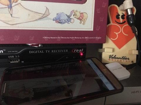

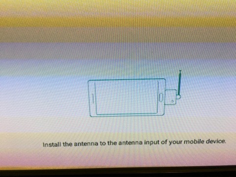

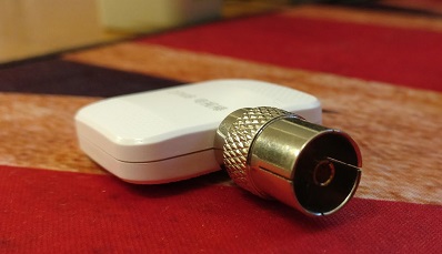

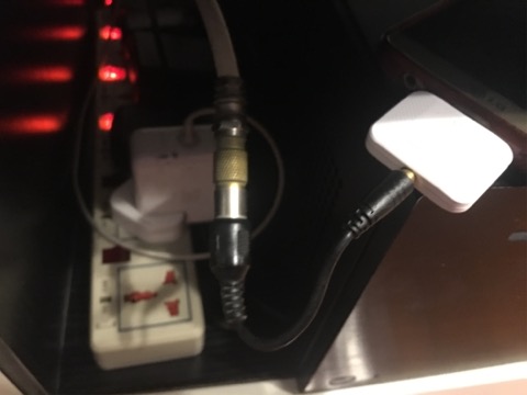

本人跟風買左移動DTMB 高清手指。但一插上屋企天線就error message: "install the antenna to the antenna to the antenna input of your mobile device" 反而唔插天線就正常, 但當然無天線scan 唔到任何台。 請高人指導。 IMG_8244.JPG IMG_8243.JPG
圖片附件: IMG_8244.JPG (2016-12-18 08:10, 32.14 KB) / 下載次數 56
https://www.hkepc.com/forum/attachment.php?aid=1946900&k=af2916d7ca74d96ad98265327b9597f0&t=1780557002&sid=RmNnXWY0mC
圖片附件: IMG_8243.JPG (2016-12-18 08:12, 57.13 KB) / 下載次數 46
https://www.hkepc.com/forum/attachment.php?aid=1946901&k=c616f86fa260ef9c40714e686426fc44&t=1780557002&sid=RmNnXWY0mC

作者: kofz    時間: 2016-12-18 17:44
本人跟風買左移動DTMB 高清手指。但一插上屋企天線就error message: "install the antenna to the antenna  ...
ducati1098s 發表於 2016-12-18 00:20
    好似強制使用原廠天線
作者: ducati1098s    時間: 2016-12-18 20:09
好似強制使用原廠天線
kofz 發表於 2016-12-18 17:44
    但有師兄又話可用盒子都得嘅。 仲諗住買黎可以盒子都用到。 而家試在LG 電話都唔得

我諗會唔會咁白痴佢core條啲同shield嗰條pin位調轉左呀???
咁樣所以用佢條原裝線就無事

大廈天綫 75Ω,高清手指條天綫似乎係 50Ω。
Impedance mismatched

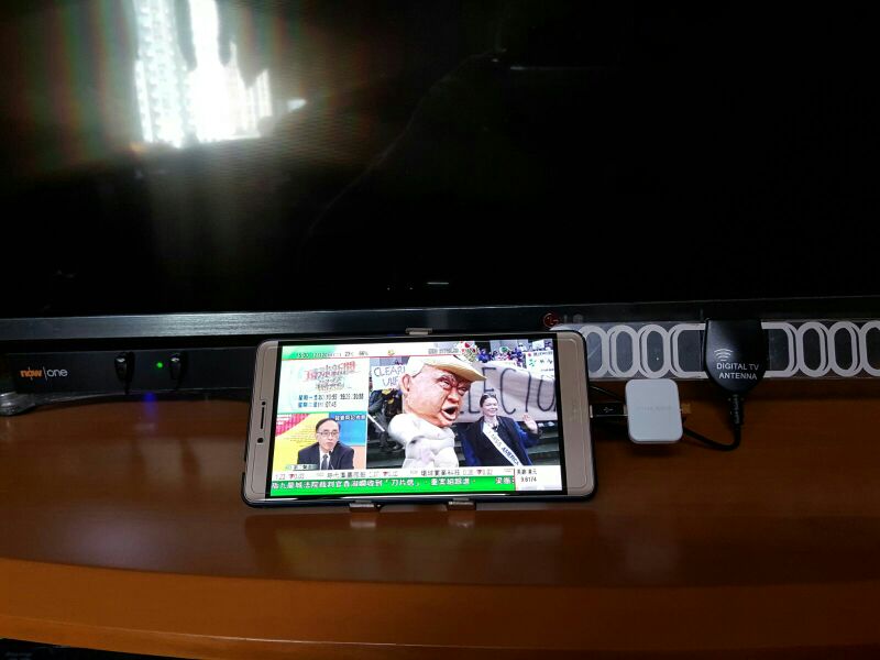

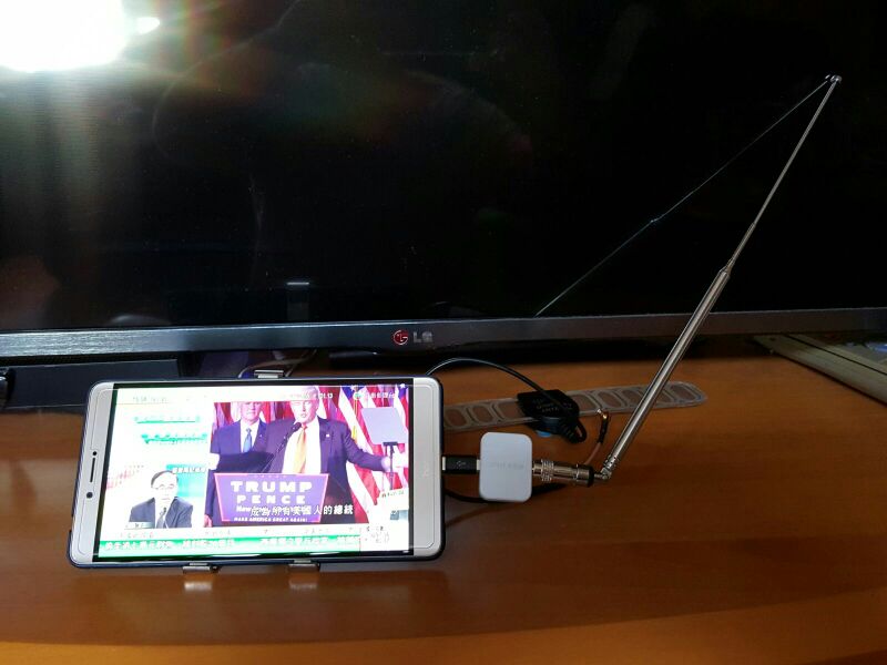

作者: harada6693    時間: 2016-12-20 16:29
剛剛試過用大厦條天線真係唔得,
但又唔係淨係跟機果條先得,我之
圖片附件: IMG_20161220_36691.jpg (2016-12-20 16:29, 45.47 KB) / 下載次數 46
https://www.hkepc.com/forum/attachment.php?aid=1947485&k=3b63e97a608ae52c8fde7b20fd1781a5&t=1780557002&sid=RmNnXWY0mC
圖片附件: IMG_20161220_21425.jpg (2016-12-20 16:29, 47.74 KB) / 下載次數 59
https://www.hkepc.com/forum/attachment.php?aid=1947486&k=c97e72f8d7a97dcbadbc90e964ccada5&t=1780557002&sid=RmNnXWY0mC

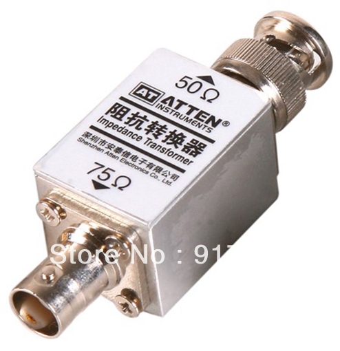

作者: lotus123    時間: 2016-12-20 17:07
Ching咁勁知條外置天線係內阻50ohm?
有冇計75轉50  ...
正宗球迷 發表於 2016-12-20 16:15
淘寶的 外置天線阻抗好多都係 50Ω  (可能都有 75Ω,唔太清楚)。
假如真係阻抗匹配問題的話:
1.   加兩粒電阻,但訊號可能無咗一半
2  用 阻抗轉換器
http://electronics.stackexchange ... -frequencies-around
圖片附件: v2sv0.jpg (2016-12-20 16:46, 7.46 KB) / 下載次數 112
https://www.hkepc.com/forum/attachment.php?aid=1947487&k=b1fc33b0b7f21ad8b38bbaa9ce9b6b51&t=1780557002&sid=RmNnXWY0mC
圖片附件: xVaQA.jpg (2016-12-20 16:47, 110.16 KB) / 下載次數 53
https://www.hkepc.com/forum/attachment.php?aid=1947488&k=260619e5e93510bb2c15dbe73dfe14a9&t=1780557002&sid=RmNnXWY0mC

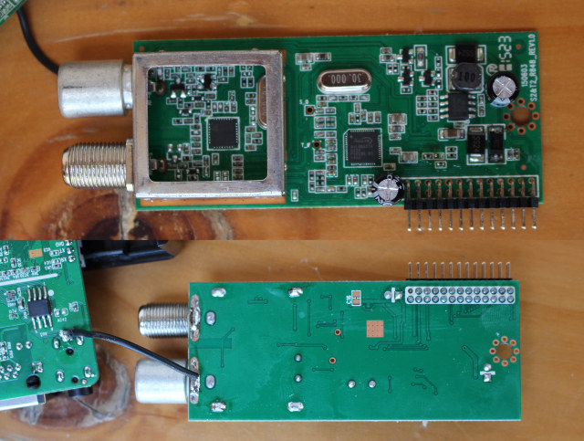

作者: lotus123    時間: 2016-12-21 17:14
其實"改"下佢個apk,  skip天線checking果part係咪 work呢? 因為有人話第一次接屋企天線係得嘅, 即是用到 ...
lineager 發表於 2016-12-21 16:26
應該係個 exception handling procedure 當訊號差果時會show出黎,似乎改咗都無用。
124#  DTMB 高清電視手指幅圖  http://www.hkepc.com/forum/viewt ... page=13#pid35655010
K1 Plus (S905) 裏面的 DVB tuner
http://www.cnx-software.com/2016 ... b-t2s2-combo-tuner/
K1 Plus 裏面有兩粒石英振蕩器,sensitivity 可能比 DTMB 高清電視手指 好。
圖片附件: Untitled1.jpg (2016-12-21 17:05, 146.73 KB) / 下載次數 54
https://www.hkepc.com/forum/attachment.php?aid=1947666&k=2926827024531dd2c36408b3d1398648&t=1780557002&sid=RmNnXWY0mC
圖片附件: DVB-S2_DVB-T2_Tuner_Combo.jpg (2016-12-21 17:15, 100.18 KB) / 下載次數 48
https://www.hkepc.com/forum/attachment.php?aid=1947668&k=d5eb22df4cf74fb3e4da23d56cdfcd69&t=1780557002&sid=RmNnXWY0mC

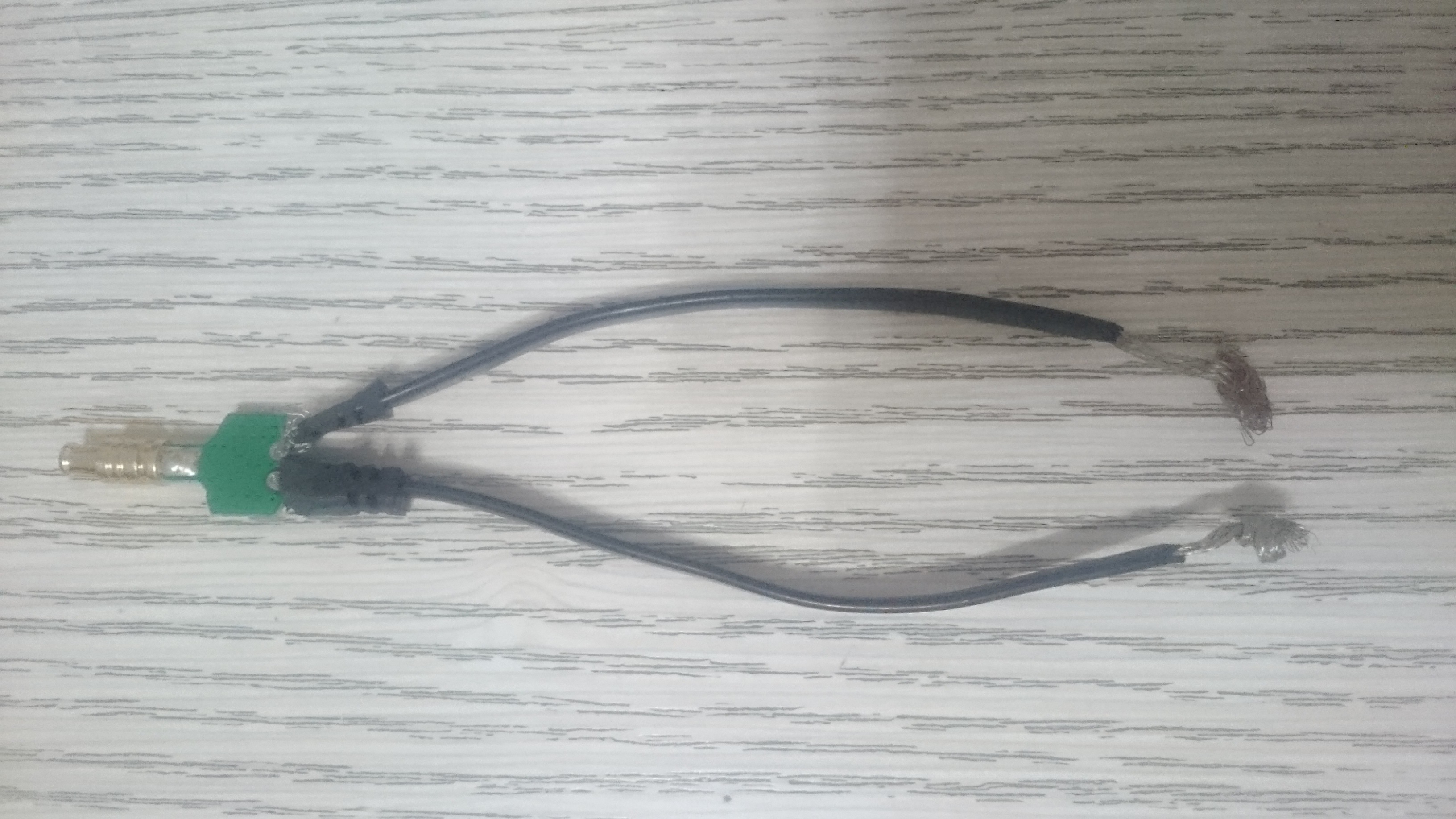

    係唔得既,試過。
btw 係咁用電線屈2個菱形,再分別駁到2條線度,就收得非常好,
但正路diy菱形天線咁接線法就唔得,同接大廈天線一樣結果

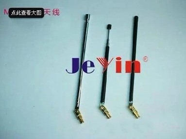

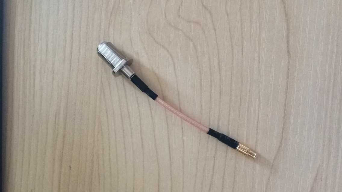

作者: lotus123    時間: 2016-12-26 15:46
佢呢條野甘細, 真係可以將70 轉成 50Ω?
ducati1098s 發表於 2016-12-26 15:03
其實個問題係咩都好難講。
例如: tuner 75Ω 但手指個 MCX socket 係 50Ω,跟著用條 MCX adaptor 係 75Ω,變咗double fault。
             但假如 tuner 75Ω 但手指個 MCX socket 係 50Ω,跟著用條 MCX adaptor 係 50Ω,都係 single fault。
mcx 伸縮天線 50Ω
https://item.taobao.com/item.htm ... &id=40436166216
mcx转英制F母头连接线  50Ω
https://item.taobao.com/item.htm ... a-9d24-89ada1b1e981
圖片附件: TB1d32GFVXXXXb_XpXXXXXXXXXX_!!0-item_pic.jpg (2016-12-26 15:42, 16.81 KB) / 下載次數 30
https://www.hkepc.com/forum/attachment.php?aid=1948750&k=e9ecb97d8a0d2dbc451344b96a67e473&t=1780557002&sid=RmNnXWY0mC
圖片附件: TB24ydvpXXXXXc5XXXXXXXXXXXX_!!110860542.jpg (2016-12-26 15:42, 121.68 KB) / 下載次數 26
https://www.hkepc.com/forum/attachment.php?aid=1948751&k=96d5d0dc5ed9b8ab76ec74b12990682f&t=1780557002&sid=RmNnXWY0mC

lotus123 發表於 2016-12-26 15:46
甘大膽假設如果呢條野唔識轉Ω,而所有tuner 都係75Ω架啦, 佢個MCX 又一定係50Ω, 甘呢D 轉換頭其實係完全無作用。 除非佢真係識轉Ω...
作者: lotus123    時間: 2016-12-26 19:51
甘大膽假設如果呢條野唔識轉Ω,而所有tuner 都係75Ω架啦, 佢個MCX 又一定係50Ω, 甘呢D 轉換頭其實係 ...
ducati1098s 發表於 2016-12-26 19:09
條綫賣¥20,裏面都可能有個 75Ω:50Ω 的 matching circuit (好似 22#, 最簡單用兩粒電阻搞掂),大陸無商品説明條例,無 matching circuit 的話,都無佢符。
作者: ducati1098s    時間: 2016-12-27 16:02
我都試過廳唔得,走入房試,仲要轉頭線直插先得。都要scan幾次先成功scan晒11個台,而家無用,我諗住喺街用 ...
mingcity 發表於 2016-12-23 09:05
    成功了
圖片附件: IMG_8328.JPG (2016-12-27 16:01, 47.69 KB) / 下載次數 28
https://www.hkepc.com/forum/attachment.php?aid=1948970&k=a52658de78eaa38f92c02d803c5f1701&t=1780557002&sid=RmNnXWY0mC
作者: lotus123    時間: 2016-12-27 16:28
成功了
ducati1098s 發表於 2016-12-27 16:02
恭喜,恭喜
可能今日濕度低,電波傳輸衰減低咗,電視訊號接收可能會好些小。
圖片附件: firer.gif (2016-12-27 16:22, 1.66 KB) / 下載次數 29
https://www.hkepc.com/forum/attachment.php?aid=1948980&k=ef4e372baa87242a162231208c8dd2cc&t=1780557002&sid=RmNnXWY0mC
作者: ducati1098s    時間: 2016-12-27 17:11
本帖最後由 ducati1098s 於 2016-12-27 17:12 編輯
恭喜,恭喜
lotus123 發表於 2016-12-27 16:28
    主要是去左個friend 屋企。 我屋企同佢屋企嘅分別在於屋企天線無一開二
作者: kofz    時間: 2016-12-27 17:44
主要是去左個friend 屋企。 我屋企同佢屋企嘅分別在於屋企天線無一開二 ...
ducati1098s 發表於 2016-12-27 17:11
    咁即係成唔成功要靠運氣?
作者: ducati1098s    時間: 2016-12-27 17:47
咁即係成唔成功要靠運氣?
kofz 發表於 2016-12-27 17:44
    未知, 可能係又可能唔係, 我返屋企要將所有天線一開二、 轉接頭全部清理乾淨晒, 睇吓得唔得。

作者: ducati1098s    時間: 2016-12-29 01:34
若果成功, 請總結下要買咩頭同天線要點setup!
lineager 發表於 2016-12-27 18:43
    已嘗過攞走晒D 一開二同多餘的轉插, 但都係失敗。 現在只是多用了一個F 公頭轉天線母頭, 同埋果個天線母頭轉mcx 頭而已。 唯一可以再減少轉換頭就係買個F 公頭轉mcx 頭。
作者: ducati1098s    時間: 2016-12-29 01:44
你冇用個條線?點樣直插家用天線去細頭?
via HKEPC Ionic Reader v1.4.2 - Android ...
正宗球迷 發表於 2016-12-27 19:39
    買條F 公頭轉mcx 轉換頭

作者: lineager    時間: 2016-12-30 22:34
本帖最後由 lineager 於 2016-12-30 22:37 編輯
買呢個$20頭就可以直插屋企天線
位置: 鴨記近西九
1. 我手機之前已SCAN好台, 用呢個轉頭插天線, 可立即選台出畫面, 不用再SCAN
2. 之後CLOSE & CLEAR App, 再開APP可選台, 不用再SCAN
之後無再試, 因為得一條天線, 要還原比屋企人睇
圖片附件: IMG_20161230_220144.jpg (2016-12-30 22:36, 26.46 KB) / 下載次數 25
https://www.hkepc.com/forum/attachment.php?aid=1949873&k=ba605cdd4703023431ead585ee0d5735&t=1780557002&sid=RmNnXWY0mC
作者: ducati1098s    時間: 2016-12-30 23:12
買呢個$20頭就可以直插屋企天線
位置: 鴨記近西九
1. 我手機之前已SCAN好台, 用呢個轉頭插天線, 可立即選 ...
lineager 發表於 2016-12-30 22:34
成功,實在太高興了。 可惜我的只能在朋友家成功, 自己屋企天線不成功

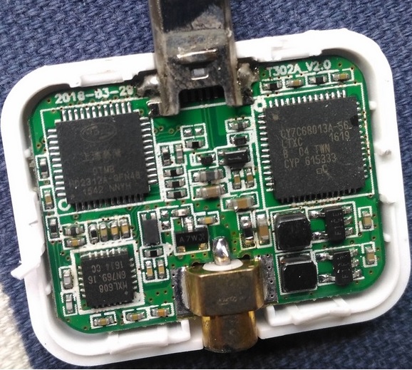

作者: lotus123    時間: 2016-12-31 22:37
呢件野,其實早期香港有賣手指,又係用細頭接位時,都跟埋個大頭比人在家用.
不過唔肯定個內阻有冇分別. ...
正宗球迷 發表於 2016-12-31 21:05
Linux/Android 的 driver 係 kernel module,要用 root 先可以load 到,所以呢隻 DTMB 移動高清手指唔需要root,應該唔須要load driver,功能就等於部 機頂盒,不過用usb 出視頻而唔係用hdmi出。
前面 69# 的 Magic-Pro 的manual 指出兩點,佢隻手指增强了 selectivity 同 sensitivity,同埋天綫用普通 RF 插頭,應該無 75Ω/50Ω 匹配問題。 如果有匹配問題的話,訊號會有反射,假如接收器的 selectivity 同 sensitivity 造得唔好的話,可能會影響 scan 台。 前面都係一些推測,唔知有無偏差,可能就算買 73# 的 connector 都 scan 唔到台。
