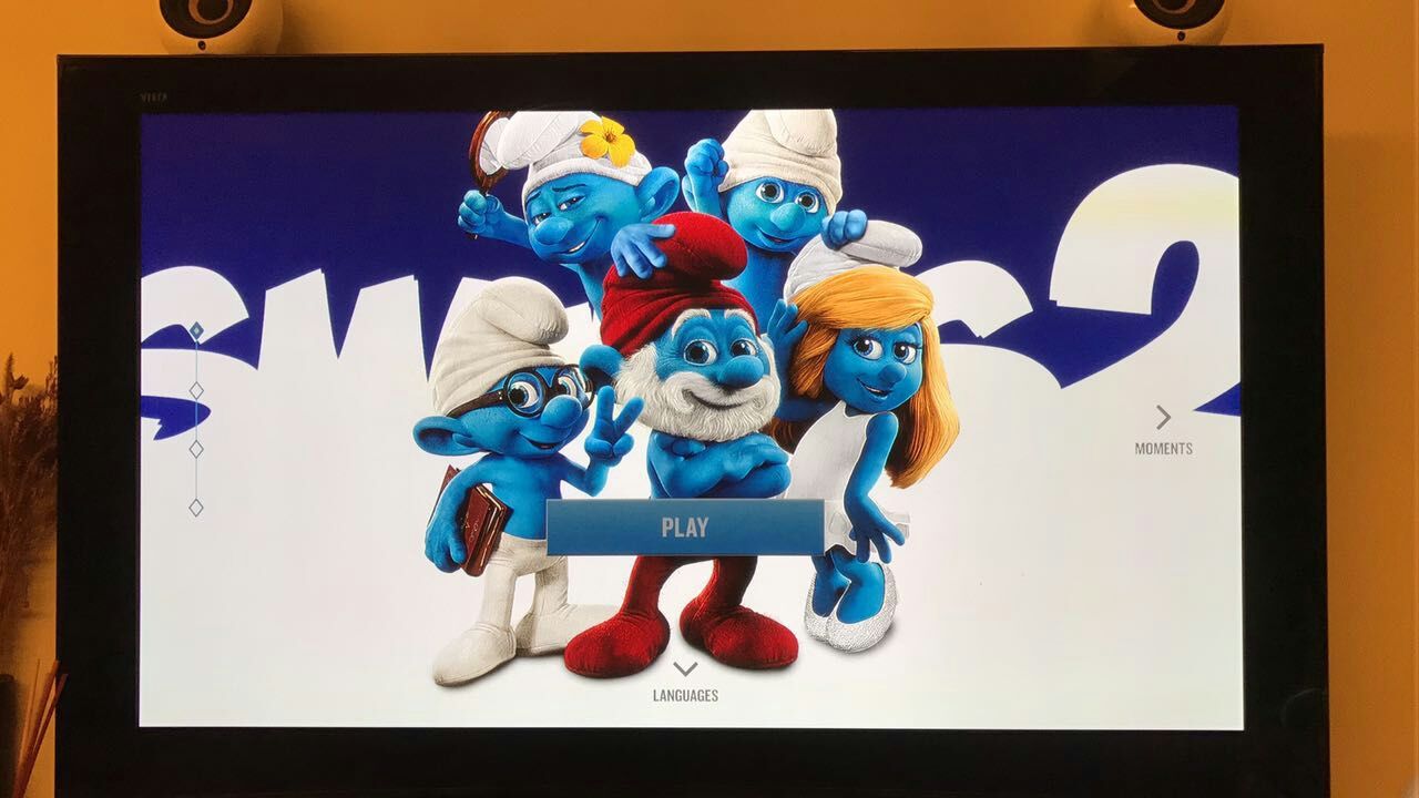

作者: kofz    時間: 2017-5-4 09:05
樓主請測試啱啱流出既 uhd bd
睇下 a5 播唔播到
作者: matthewysl    時間: 2017-5-4 10:33
樓主請測試啱啱流出既 uhd bd
睇下 a5 播唔播到
kofz 發表於 2017-5-4 09:05
UHD 藍精靈2, 入唔到MENU, 播放主戲冇問題

作者: 大玩偶    時間: 2017-5-11 23:54
已經100% 支援藍光菜單 及時UHD 菜單了
作者: matta722    時間: 2017-5-12 03:08
本帖最後由 matta722 於 2017-5-12 03:10 編輯
a5 確實更新快靚正,還有a5比我用開的魅視m55b,不論聲和畫面都優勝了,所以千多元價位絕對收貨有餘,現在還要是第一部支援UHD Menu ,CP值高絕同價位機種了。
圖片附件: mmexport1494529727865.jpg (2017-5-12 03:10, 96.85 KB) / 下載次數 139
https://www.hkepc.com/forum/attachment.php?aid=1982077&k=c8989868eee6b55f1d9fed31bb5721fa&t=1781451606&sid=hr8nBFdFnx
