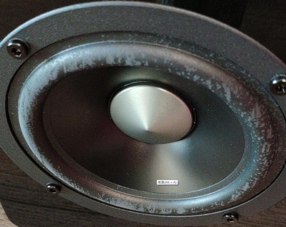

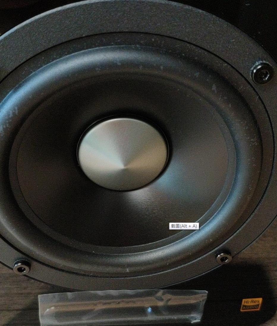

早在今年4月就入手漫步者A100
打算用想替代同廠S880
收到貨時打開因為土地問題
所以只拎左一邊出黎睇下就收埋
等到搬新屋空間較大才用
當時的半開箱文
睇返D相當時仲係好靚仔的
https://www.hkepc.com/forum/viewthread.php?tid=2492786
點知現在拎出黎發現膠邊好似生野咁一撻撻灰白色
請問CHING呢D係乜野?
上網睇過好似話係硫化物????
有冇得救?

作者: chue    時間: 2019-10-10 01:09
D聲有冇影響?
作者: tata211    時間: 2019-10-10 01:19
D聲有冇影響?
chue 發表於 2019-10-10 01:09
    之前完全未用過, 所以唔知有冇分別
作者: nihplod    時間: 2019-10-15 17:48
閒置半年變成咁?
作者: tata211    時間: 2019-10-16 08:40
回覆 4# nihplod
    YES
作者: mo9394    時間: 2019-10-16 09:56
發毛 lor, 好正常
作者: wyhui5124    時間: 2019-10-16 11:35
發霉姐,一D都唔出奇
作者: tata211    時間: 2019-10-16 14:20
咁請問樓上兩位CHING
是否只能換邊?
有冇可能用某類野可以抹走?
作者: mo9394    時間: 2019-10-16 15:08
本帖最後由 mo9394 於 2019-10-16 15:17 編輯
咁請問樓上兩位CHING
是否只能換邊?
有冇可能用某類野可以抹走?
tata211 發表於 2019-10-16 14:20
睇你覺得呢個價錢的喇叭值唔值得買好貴的野去清潔. 有人簡單會用漂白水 / 酒精之類抺. 殺左D 菌絲就無咁易番發.
有人就咁濕左會影響音質, 寧願乾衣拍走左之後, 用熱風吹下佢就算. 但清唔到好快就番發, 你長期要抽濕KEEP 住佢
紙質盤就留意一D唔好太濕, 但防水做得好我會覺得求其抺算.  幾千蚊話平唔平話貴唔貴, 粗用就由得佢, 音質唔會因為濕過差左去邊
一般講緊好小心打理的喇叭都係過萬蚊嗰D.
大把喇叭好開揚咁擺出黎三四年, 都有D 天氣易發霉, 焗住就仲快. 唔除防塵罩唔覺就由得佢都得  (通常幾年後你會換喇叭)
作者: kelkmk    時間: 2019-10-16 21:30
你有時間不如拆開入面睇下入面係咩樣,有機會更加嚴重。
