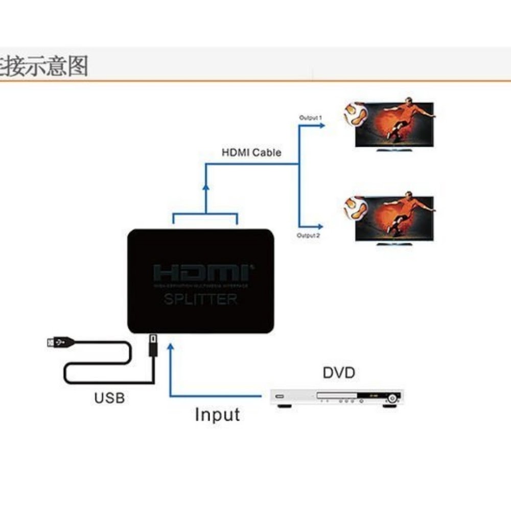

各位,
家里剛買了新tv,唔想每次睇都要抆hdmi線就可另一部電視睇nowtv HLB1LEIcaUrrK1RkSne1q6ArVVXaL.jpg_q50.jpg ,剛買了依個switch,但試過只係新電視插switch output,now tv駁input先睇到,其實係我插錯線定係依個switch做唔到我想要的功能嗎?
謝謝

你係咪想問 : 一部 nowtv ,想在 新tv 或 舊tv 睇到?
係的話,你需要的是  HDMI Splitter

其實我只需每次一部電視睇到就可以,唔想每次要抆hdmi,但琴日買時間野話依款就可以,唔知係咪我唔識接駁d線,駁錯左
Thx ching

好似#2 嗰位師兄所講,你係要買one input , two or more output 嘅 HDMI splitter . input 插 now tv , 兩個output 分別插去兩部 tv。最好買要插電嘅。
你買咗嗰個係hdmi switch 係比d 唔夠hdmi 插頭嘅電視用。

唉,換了這只,但兩部電視都睇唔到nowtv

1. Splitter要支援HDCP 2.2
2. 要兩部TV同時支援4k60 + HDCP 2.2, 唔可以兩部不同resolution / HDCP

其中一部電視已買了8,9年了,咁我應該係要買更高階的splitter,還是不能用1in 2out的splitter睇nowtv嗎

tv splitter係需要兩部電視都支援相同既野
如果兩部唔同, 佢會降低全部支援既野, 只支援兩部電視都有既
不過now tv見你冇左HDCP 2.2就即刻玩完, 唔俾睇
now tv故意咁做就係唔俾人錄影
類似既討論:
https://www.hkepc.com/forum/view ... p;extra=&page=1
佢係4k tv + Magic TV (只支援1080p + 不支援HDCP 2.2), 情況同你類似

你話可以每次只開其中一部電視,你試下每次只開一部睇下得唔得?同埋個splitter有冇插電?

如果佢買左圖中果款splitter就應該唔使試, 應該唔支援HDCP 2.2

to樓主, 可以考慮下Bi-directional HDMI Switch
唔可以兩邊一齊睇, 但係唔需要諗兼容性問題
