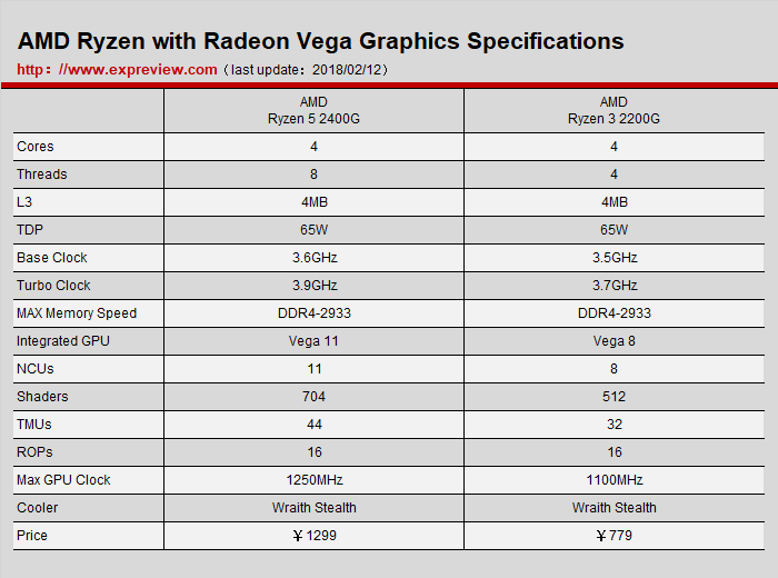

桌面端的Ryzen APU,準確的說法或許是Ryzen With Radeon Vega Graphic,包括Ryzen 3 2200G、Ryzen 5 2400G。規格方面後者絕對更加有成功吃雞的可能,因為後者是四核八線程設計,圖形單元部分是Vega 11核心,11組NCU,而前者是四核四線程設計,圖形單元部分是Vega 8核心,即8組NCU。其實超線程SMT並不會明顯提高性能,但是後者的頻率更高,遊戲負載時可以達到3.9GHz,而且GPU頻率同樣更高,所以很明顯選擇Ryzen 5 2400G的性能更優。

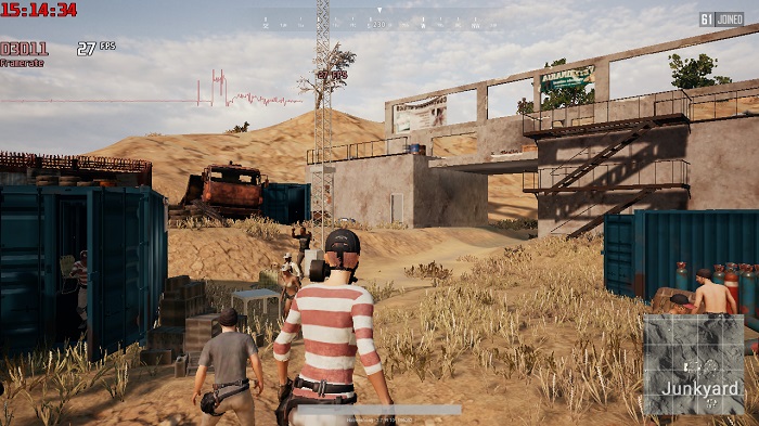

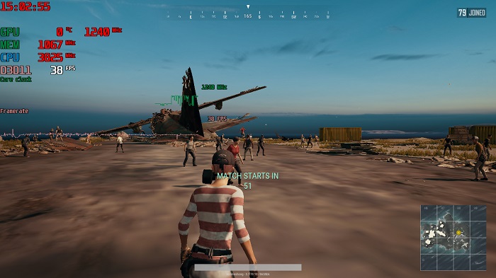

匆匆上手,幀數竟然如此低?
說做就做,我們找來一條8GB的內存,再裝好散熱器、接好主板的各處供電,啟動!《絕地求生》,但讓人焦慮的是畫面是有卡頓問題的。或許是默認的設置太高吧,我把解像度降到1280*720,然後再把畫質全部調到最低(Very Low Setting),流暢度稍稍有好轉,至少有20 FPS左右的幀率,至少還能看,但是完全連吃雞的邊都搆不到好吧。這個時候我終於想起來沒有打開A-XMP,因為在之前測試Ryzen Threadripper處理器的時候就發現Ryzen對於內存頻率非常敏感,這方面要比Intel Core處理器敏感很多,而同樣使用Infinity Fabric總線的Ryzen APU勢必也是如此。解決這方面的重點後,把內存頻率提高到3200MHz,發現幀率提升還是很明顯的,可以達到35 FPS左右,看來內存帶寬和延時還是很重要的。

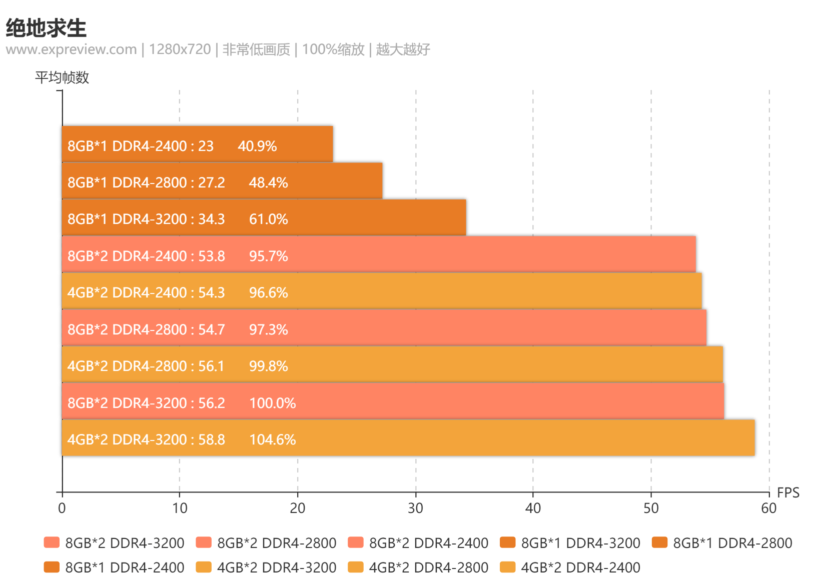

雙通道內存竟然比高頻內存有用這麼多?
既然這麼說的話,我們有必要針對內存的通道和頻率全面試試看,因為考慮到目前Ryzen 3 2200G、Ryzen 5 2400G的上市價格分別為779/1299元(秒殺價會稍稍便宜些),算是比較經濟的水平(尤其是前者在700元以下的價格買到的話)僅僅測試理想的16GB Dual Channel情況有點不現實(已經達到甚至超過Ryzen 5 2400G),所以我們分別有測試單通道4GB、雙通道8GB、單通道8GB、雙通道16GB多種情況,再配合內存的頻率一起看。測試當中的主板是來自微星的B350 Tomahawk,BIOS是最新的3月12日更新的,內存使用的是來自芝奇的幻光戟(16GB Dual Channel 3200MHz)、Ripjaws V(8GB Dual Channel),其實也就是單條4GB、8GB。
這裏要特別說說內存的兼容性情況,其實在更新BIOS後的B350主板如果單說頻率的話,其實已經對3200MHz的頻率有不錯的兼容性,我在使用幻光戟內存還有Ripjaws V內存的時候,3200MHz頻率其實就可以一次點亮,但是嘗試3600MHz的時候還是很難成功的,所以我們最高也就是測試雙通道的3200MHz。
首先看結論還是有點驚訝,因為竟然雙通道組建8GB內存的幀率竟然還要稍高於雙通道16GB內存,我還專門反覆測試過,但是大多數時候雙通道8GB內存的幀率都要高過雙通道16GB內存。但要說回總的性能的話,那麼可以明顯看出雙通道內存的意義要遠遠超出高頻內存帶來的性能提升,其實我們以前也試過高頻內存對於一部分遊戲,尤其是《絕地求生》來說是不太敏感的(除非你本來帶寬就很低),但怎麼也沒有想到雙通道帶來的性能幾乎可以是單通道的兩倍左右。大家可以看到在使用雙通道8GB-3200MHz內存的時候其實幀率已經還算可以,也算是接近有60 FPS,當然這背後是1280*720解像度,和Very Low Setting,你嫌棄難看也沒辦法,核顯只有這種機能,好歹幀率還算可以。

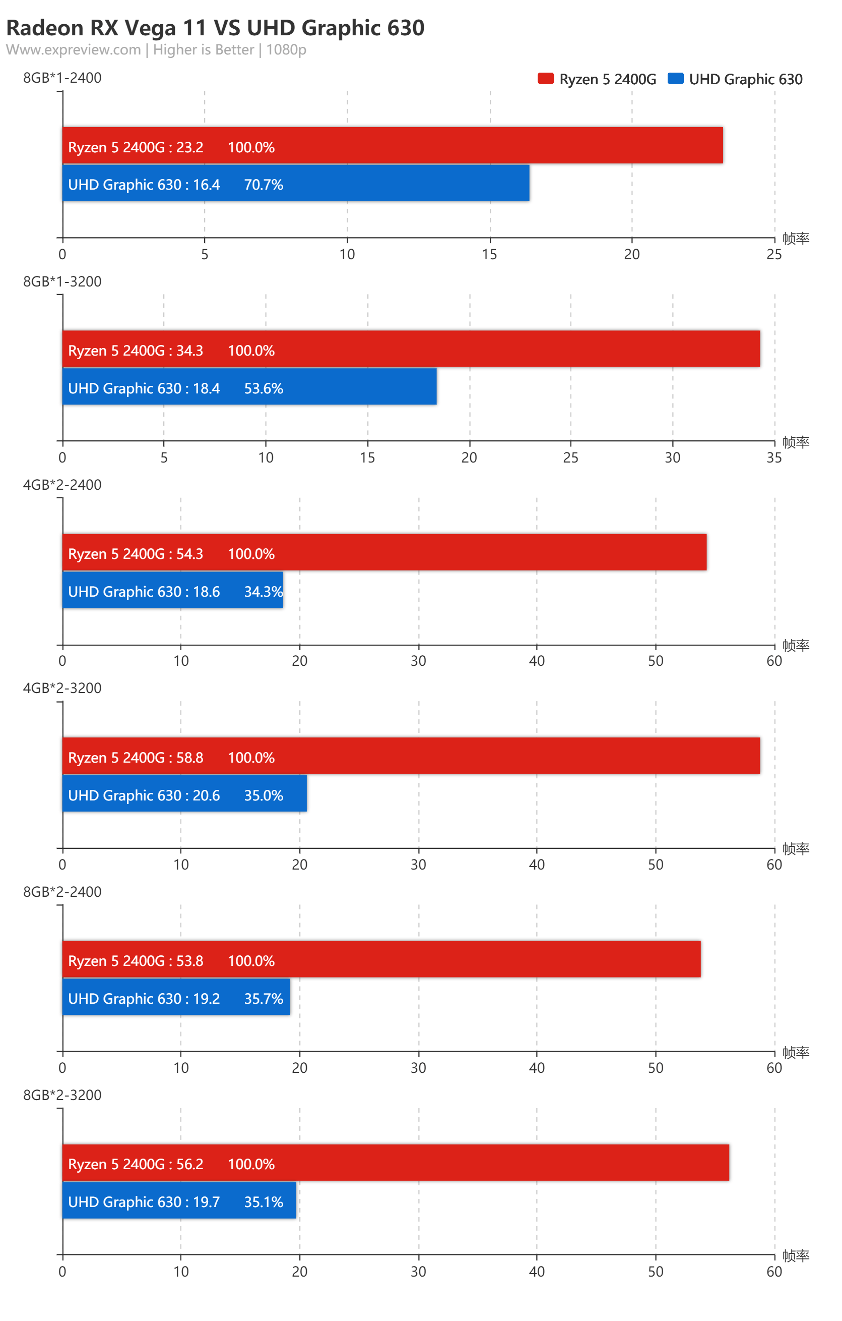

如果光是看幀率的話,你可能或覺得差強人意:畢竟50-60FPS的幀率看起來好像還可以玩,但畢竟是1280*720解像度,畫質還是最低,似乎顯得很雞肋,其實你可以和隔壁Intel Core i5-8400的核顯UHD 630 Graphic來對比看看,你就知道這顆Ryzen 5 2400G當中的Vega 11性能有多強,至少對於不想花錢買獨顯,只是閒暇時間簡單體驗看看吃雞的話,沒有比這顆Ryzen 5 2400G更好的選擇。

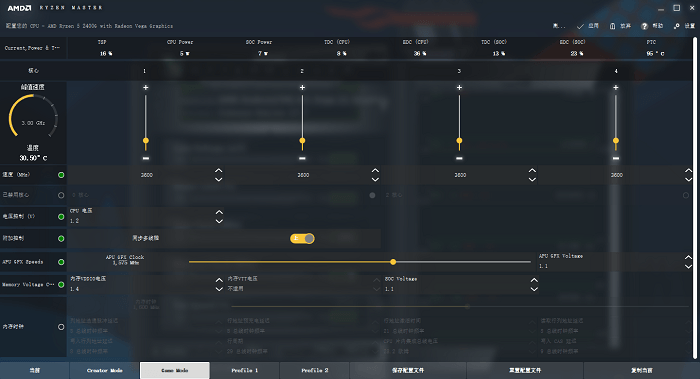

優化完內存後我們就需要針對Vega 11核顯進行超頻,默頻是1224MHz,我自己嘗試的超頻空間的話,1600MHz再往上會比較危險,有時候會有概率出現花屏,比較穩定的頻率是1575MHz。這裏要特別說句,其實針對Radeon Vega 11核顯進行超頻你可以在BIOS裏面超頻,也可以通過Ryzen Master軟件進行超頻,以我們手裏這張MSI B350 Tomahawk為例,可以在Advanved Mode——OC Setting——裏面找到設置,不過沒有上限和下限的設置,可能新手會比較沒底,而使用Ryzen Master,可以直接在Game Mode找到GFX Frequency Setting,手動直接拉就好,然後就可以重啟生效,這裏還是不建議把頻率直接拉太高,第一次就在1550MHz頻率附近比較好。
2018-3-22 18:28

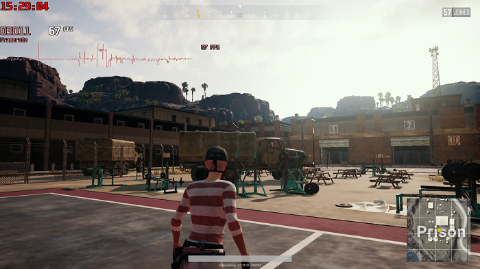

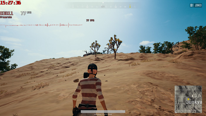

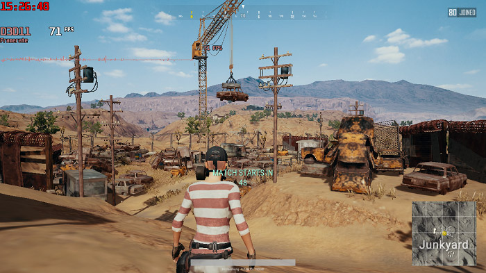

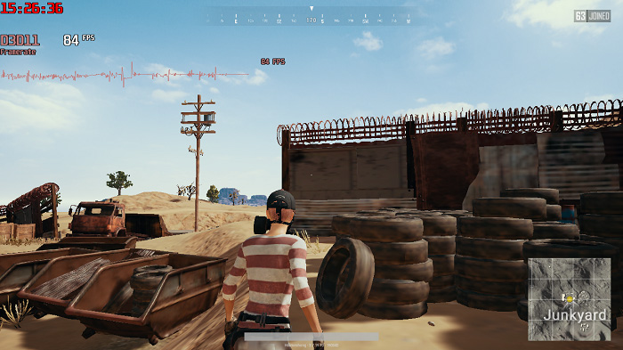

其實呢,如果你沒有對Vega 11核心進行超頻的話,那麼即使有雙通道-3200MHz內存的加持,你的性能大致都是在50-55 FPS左右,但是比較關鍵的一點是開闊的荒野還好,只要進入建築內部就會比較卡,雖然不會持續很長時間,大致也就是1秒左右,但是萬一你在追趕敵人或是戰鬥中就會很麻煩,而我在超頻後發現,在超到1575MHz頻率後,首先遊戲的幀率可以提高到65 FPS左右,測試的時候平均幀率是67.4FPS。而且在對Vega 11核顯超頻之後,遇到的卡頓會少一些,雖然還是會出現,但至少不會那麼劇烈,大致就是從65 FPS左右降到50 FPS左右,已經比之前緩和很多,所以建議大家都儘可能提高自己核顯的頻率,順便用類似MSI Afterburner的Overlay工具來顯示頻率。
2018-3-22 18:30
超頻之後頻率可以衝上80 FPS,雖然平均下來主要時60-70FPS

4GB*2表現比8GB*2仲好多少少🤔

4GB*2表現比8GB*2仲好多少少🤔
GeneralShepherd 發表於 2018-3-22 19:27
可能Dual Rank, single rank分別?

4GB*2表現比8GB*2仲好多少少🤔
當記億體容量足夠下,延遲值會影響到效能,低速或低容量記憶體的延遲值一般是比高頻高容量低一點點的
