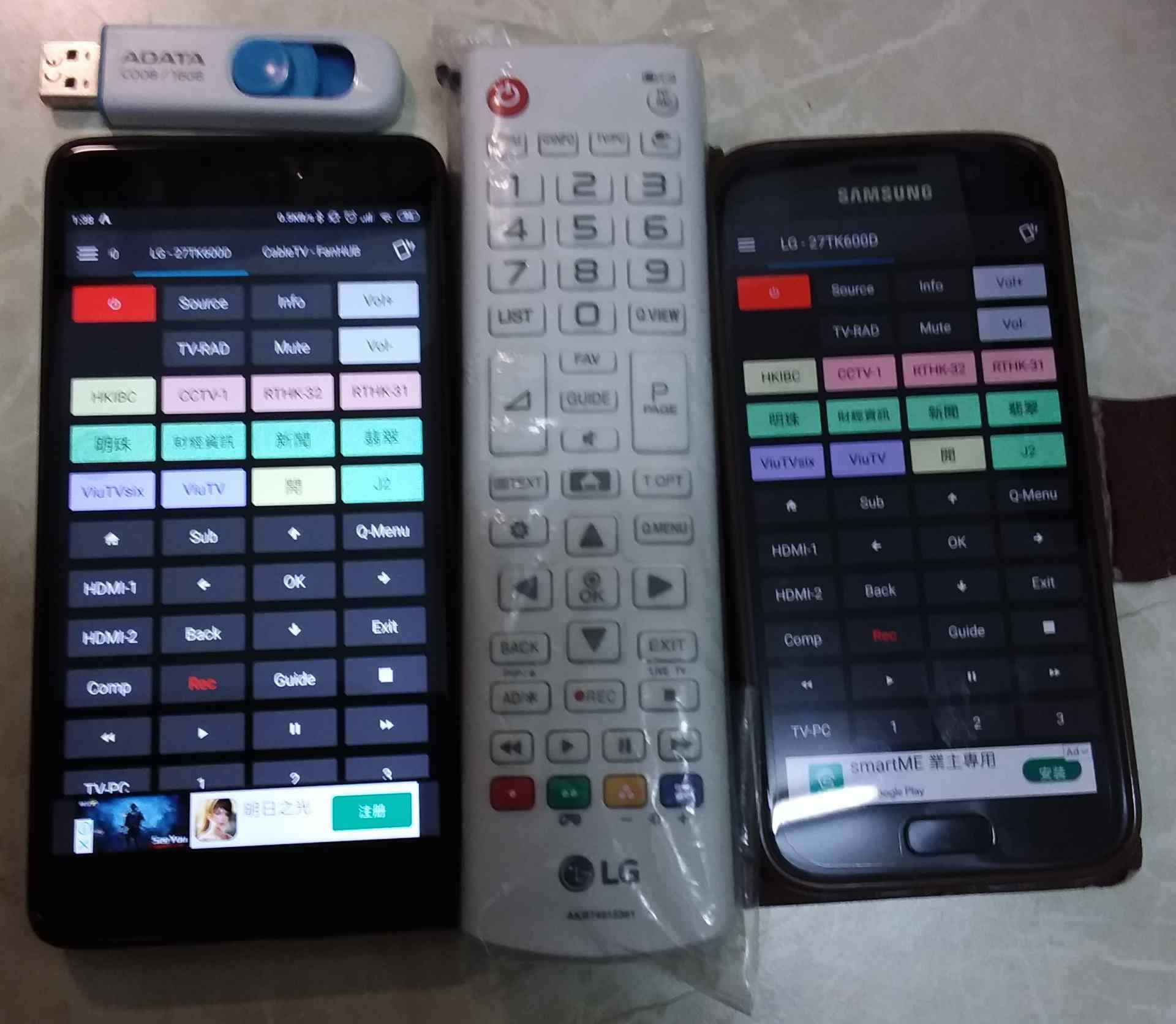

我整個 Server 的原因除了係屋企人的「三叔」機無 IR 之外,另一個原因係個手機程式 irplus LAN 可以任意自製 Macro 鍵,例如可以整到按一個掣就轉到去睇免費 81 翡翠台,甚至乎按一個掣就轉去睇有線的 National Geographic Channel(已經包括埋轉電視 I/P 去駁有線電視的 HDMI I/P,不過,部部電視機轉 I/P 的操作方法都不同,要慢慢模索有無方法可以在任何情況下按某個特定次序的鍵就可以確保轉到去正確的 I/P)。老人家就算不記得台號不記得轉 I/P,用 irplus LAN 都可以按一個掣就轉到去想睇的台。(我只記得免費台的台號,但有線太多台,我都不記得台號,老人家更加記不到)
睇落就好似以下舊 Post 13# 整落的 LG 電視遙控。
https://www.hkepc.com/forum/viewthread.php?fid=116&tid=2548874
有需要的話更可以做到只保留開關掣、大/細聲,以及其他台的一鍵 Marco 掣,老人家用起來不怕按錯什麼不知用途的掣。有需要的話又可以加大掣面的字,不戴老花眼鏡都睇得到遙控 App 上的字。
