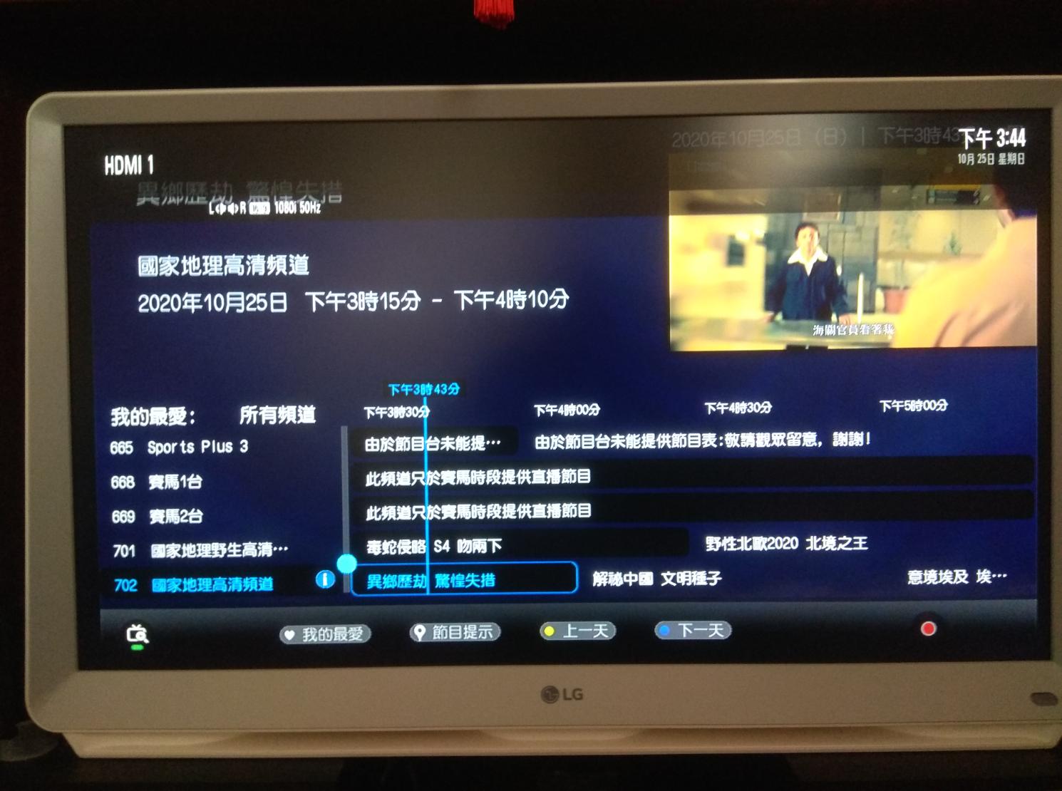

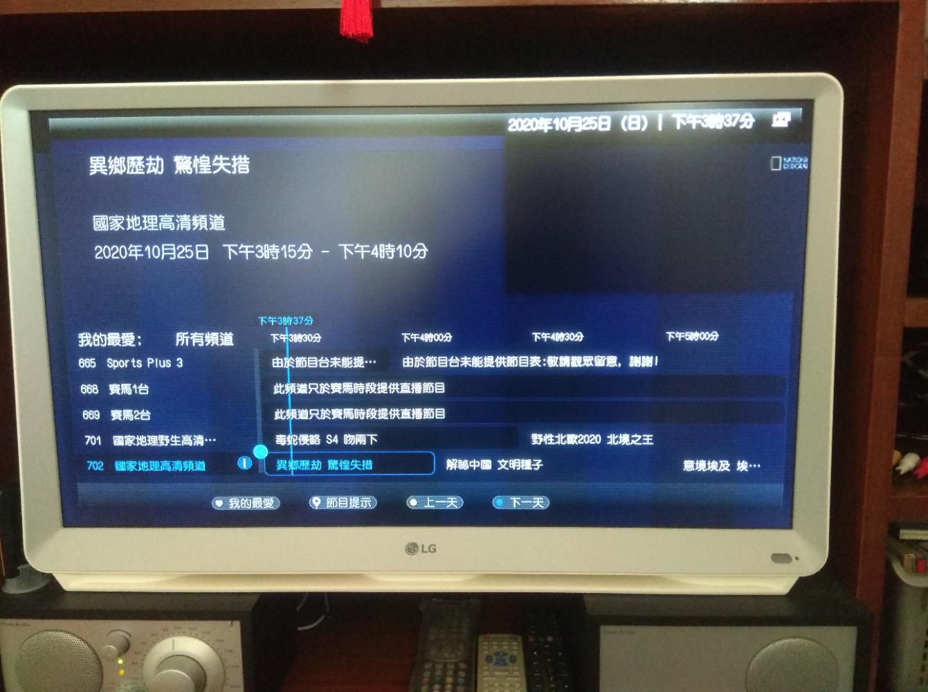

睇有線直播畫面係正常, 但有時開有線個 EPG, 右上角個 Preview 格會向右移走大半, 甚至整個 EPG 畫面會閃閃下。一旦出現這情況, 以後再入 EPG 都會係這樣。

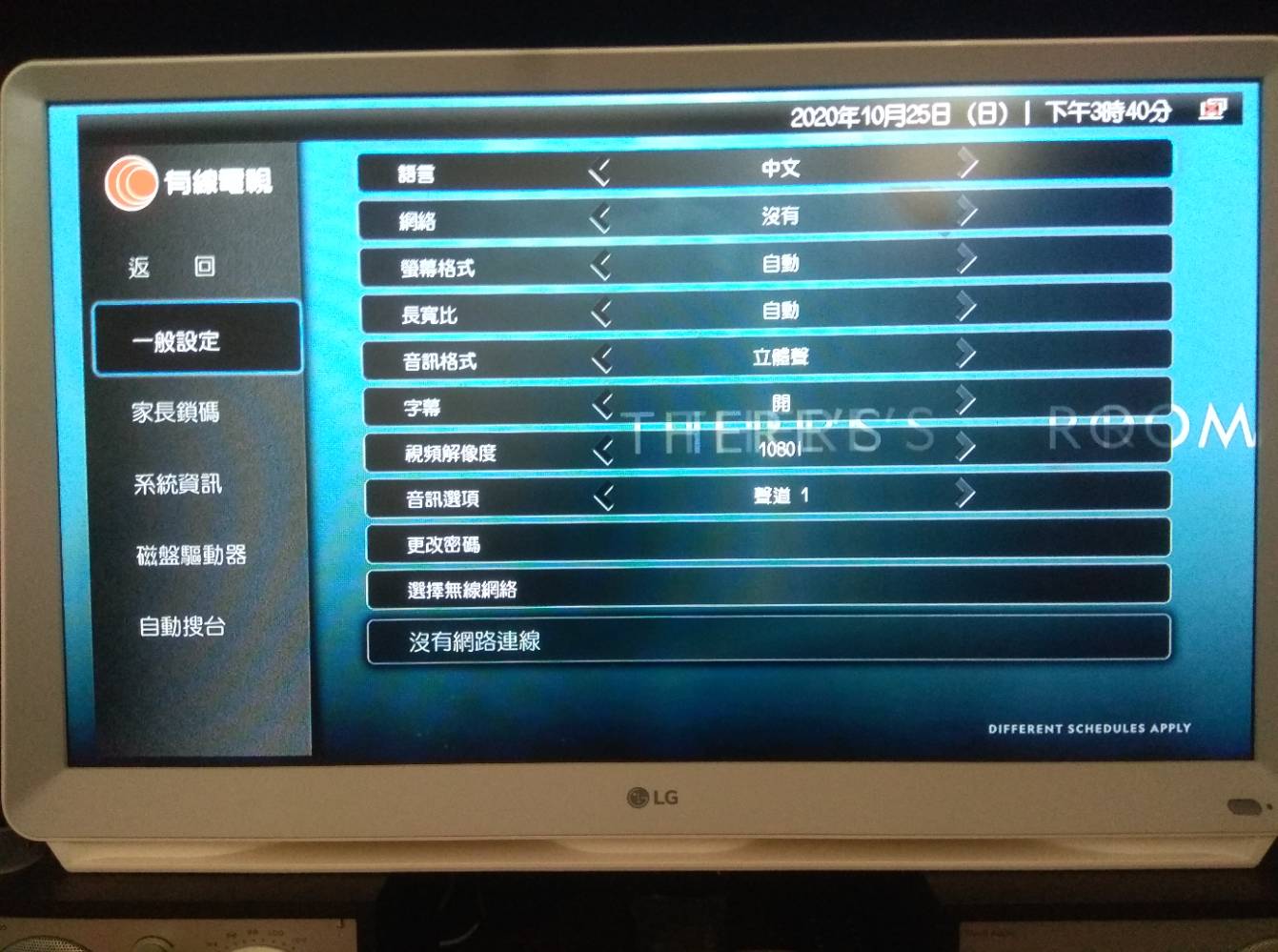

入 Menu 改一改「視頻解像度」, 例如 1080i 改 720p, 出返去直播畫面後再入 EPG 就可回復正常。
2020-10-25 16:05
就算再由 720p 改回 1080i 都係正常。

無論將 FanHUB 設定為 1080i、720p、576i, 只要經過一段日子, 入EPG 畫面就會變成這樣。
出事時, 不論經 HDMI 或紅白黃線去電視機, 都一樣出現這情況。

我試過,結果係叫佢嚟換機, 一切問題解決。
用 FanHub 咁耐以嚟,都換過四部,包括壞 :  每半小時自己 reboot / 畫面好像百葉廉 / 只某幾個有線台爆格仔 / 不能取到 IP 用不到 VOD 等等。
初初用 USB 風扇吹住都暫時解決到,後來都係冇效就叫師傅來換盒,師傅都二話不說就即換,搞掂。
