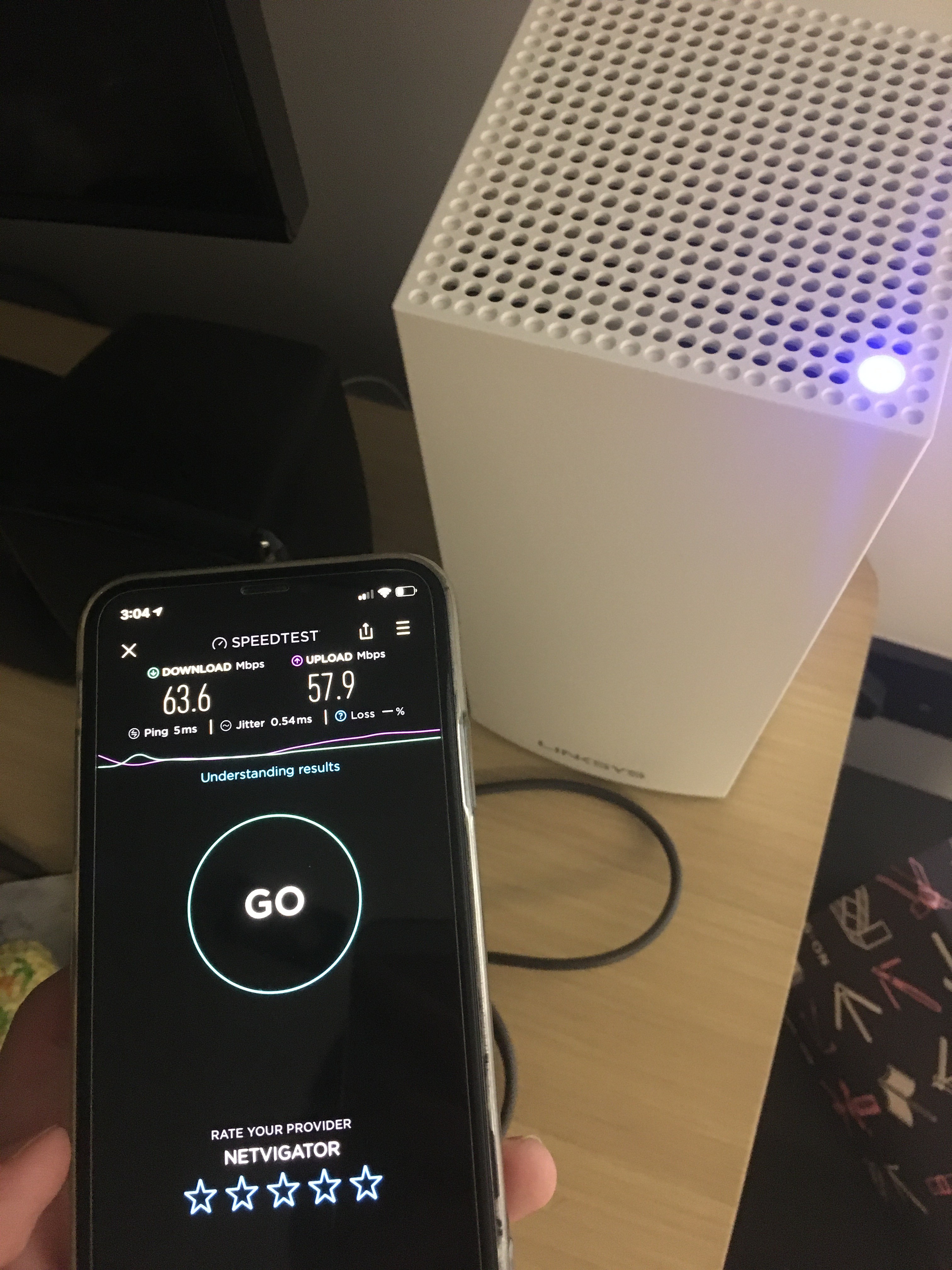

問題1. 我用Speedtest test ,發現個Wi-Fi 經常唔過100Mbps, 10幾Mbps 都試過。 但有時Test又去到470Mbps。 我已經係個Router 隔離test。(圖1)  但我用Lan 試同一個speedtest server係完全冇問題(好穩定長期470Mbps)。
圖1:

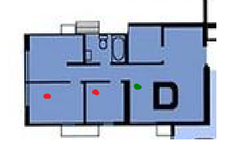

問題2. 我屋企大約550尺。我間房係正個客廳隔離(1 牆), Speedtest同上面情況差唔多,都係好唔穩定。之後再去下一間房(2牆),iPhone,MacBook 個 wifi 已經只係收得2格。Speedtest長期唔過10Mbps。有1次係試過有去到200Mbps。但基本上係10次有10次都係唔過10Mbps
綠點係mx4200, 紅點係房間位置
[更新SpeedTest2牆房間: ]
請問係個router 問題定點  試過RESET 同揀Channel 都係唔得,我可以點樣解決thanks

    我用好流暢,你可以拿去保養,睇下router 係咪有問題。  我屋企有5個linksys MX4200, 三千呎左右,有多幅水泥墻,收得好好。 買同款可以租mesh wifi。

裝「Wi-Fi分析儀」睇一睇個Wi-Fi訊號有幾多dBm,如果響個router隔離應該會好穩定咁有-30dBm左右。

放左係Router 隔離睇,RSSI 大約-29 dBm
1牆: -60dBm
2牆:-76dBm
