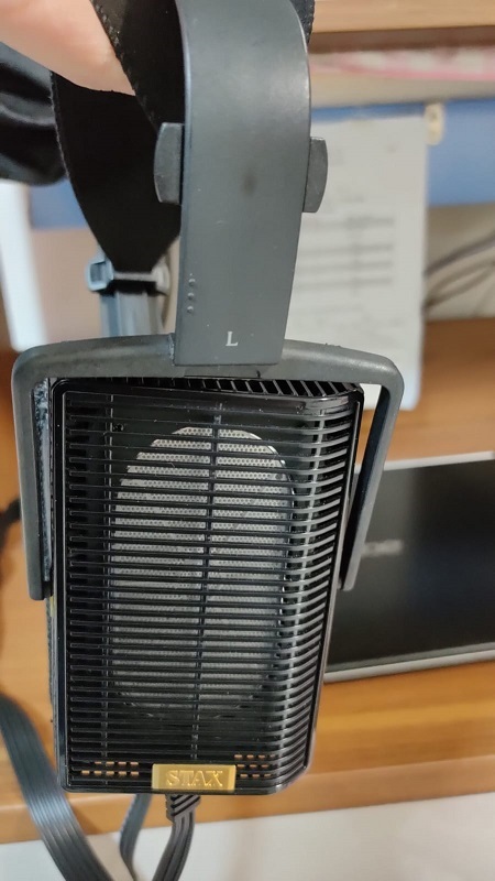

有比較才有傷害.................但我拿ANANDA跟L300比較起黎真係無傷害,它們有如二個不同的美女,各有各特色我實在分唔到高低,所以聽感就不多寫了,因為我表達唔到佢既好!但二部都實在好好聽,帶上是但一個都唔會想除落黎,宜家一日聽一隻,聽多一排再寫聽感吧!

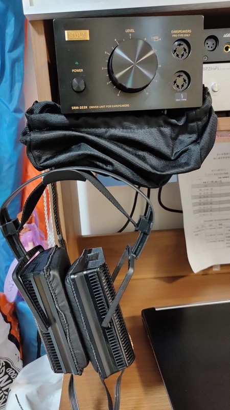

但我想重點講輸出!因為STAX本身後面有對RCA輸出用作音源輸出給別的AMP,好處是不用玩家換機時線要轉來轉去插。所以我既設定是:飯盒3S  SPDIF>>9038PRO>>353X>>L300LTD和AM01>>ANANDA
這樣走好過引,可以同時二個耳機出聲
問題來了:聽ANANDA是正常的,聽L300我覺得奇怪,因為我試聽時用飯盒三3.5 TO XLR直出353>L300是很好聽的,但用9038PRO入353X黎聽L300好似唔知聽緊乜咁!完全聽唔入耳,我仲以為買錯野奶左野,之後我再用飯盒三3.5 TO XLR直出353X試試,動人既聲音又出現了!
其實我唔知係咩問題,因為我試過9038PRO入353X唔插RCA條OUT線去AM01,個垃圾聲都係一樣無變,最後我就總結套Stax係唔可以用9038PRO做音源輸出,宜家最後就把二套野完全分開了。
之後我又用飯3S做音源輸出給353X,聽感還是輸比飯3,但我用飯3和3S輸出給9038PRO又完全無分別WO,我覺得成件事係好有趣又好好玩!

另外我賞試解答你覺得古怪聽感的問題吧
1. 你所指的「垃圾聲」,應該是你不喜歡9038Pro 解碼後再放大的聲音,問題係出於你聽感上不喜歡9038Pro的解碼
2. FA3和FA3S 輸出到SRM-353X後有分別,這是當然的,因為SRM-353X係analog in
3. FA3和FA3S 輸出到9038Pro完全無分別(其實可能有超小的分別你無發覺),這也是正常的,因為9038Pro應該係Digital in

另外我賞試解答你覺得古怪聽感的問題吧
1. 你所指的「垃圾聲」,應該是你不喜歡9038Pro 解碼後再放大的 ...
leungleung1234 發表於 2020-12-22 00:32
唔係呀!新到既電腦外置聲卡和4.4平衡靚線到了,我宜家聽緊3098pro+ananda................真係好好聽,聽到手頭上既手機電腦都唔想理!
