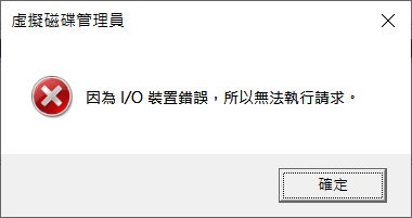

3只HDD只有SEAGATE那隻沒有問題,另外2只 WD HDD 一只沒有反應,一只出現 圖1 情況

圖1

for chue:有換,但唔知係唔係因為吹得太耐粒野吹壞左..因為換完2隻一隻冇反應一隻話I/O錯誤...
