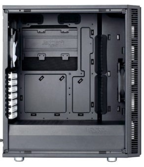

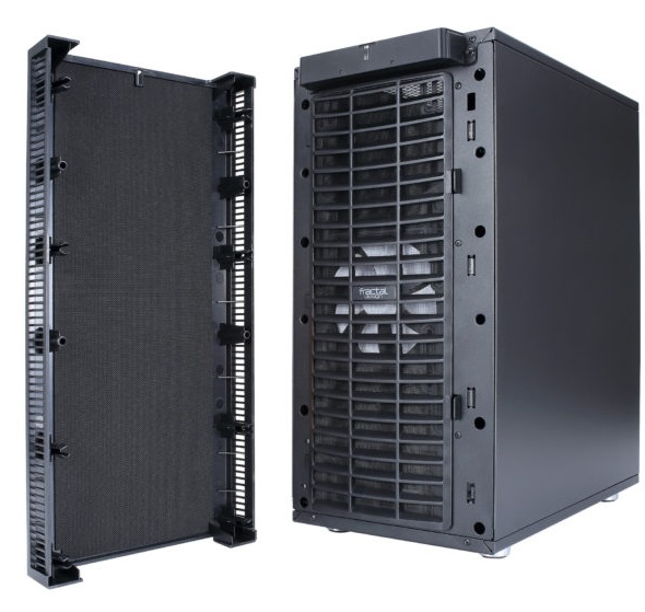

最近轉咗新機箱Define C,正面同個底可以快速折個防塵網出黎清潔好方便
屋企又好多塵,所以想試下加冷氣濾網
講返我已經有既FAN: 3入 1出
1: NF-S12A
2: NF-S12A
3: Fractal Design Dynamic X2 GP-12 (機箱送)
4: Fractal Design Dynamic X2 GP-12 (機箱送)

2: 想知道個機箱可否加冷氣濾網 (有人話靠前面2則入風量已經唔夠大)

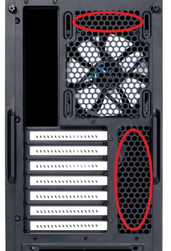

3: 依2個位需唔需要封埋?
2019-10-13 03:36
下邊PCI-E既可以封既....都無fan吹住

如果你 SURE 入風大過出風 ,紅圈可以唔落
但如果你唔 SURE ,緊係落埋好 D

我以前落過3m 果隻係前面,因為個箱放地下,基本上一個月到就要換一次,而且真係好阻風,所以玩左一年到就放棄,同埋應該係風阻問題,前面唔夠風入,變左空氣帶埋灰塵係側板邊入
