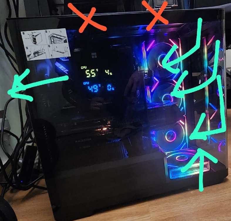

更新一下:
已拆除頂部兩個140mm,將尾部120mm改為140mm
開機溫度由60-70°左右 變為55-67°左右,頭10分鐘不斷45°-63°上下變動
十分鐘左右開始穩定在43-45度左右

係jonsbo d300 matx機箱,獨立電源倉(左下)
現在右上原本向上出風個140mm我拆咗,PA120上面(頂部左邊)是否應該也不要裝?
多謝你先~
回覆  rfdingo
現在右上原本向上出風個140mm我拆咗,PA ...
stevenchanx 發表於 2025-4-14 01:45
頂部左邊(尾) , 可裝可不裝,只會有1-2度差異不大
*如果我機尾好貼牆,我會保留 頂部左邊(尾) 當輔助
