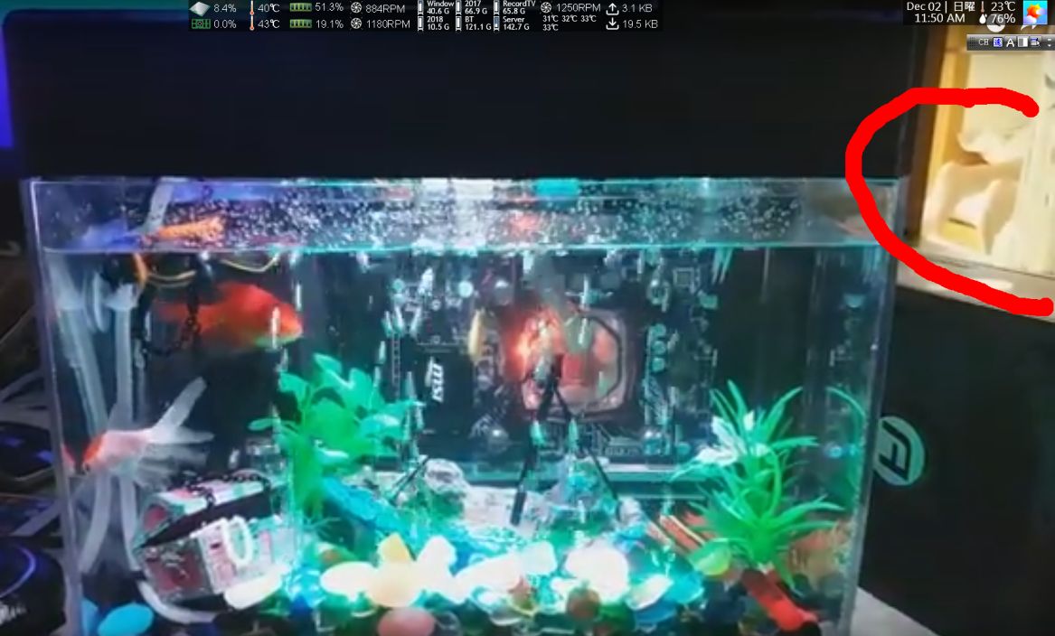

我要買魚缸玩油冷,失敗再黎過,今次真魚樂無窮
https://youtu.be/R9U-qt5jCmA

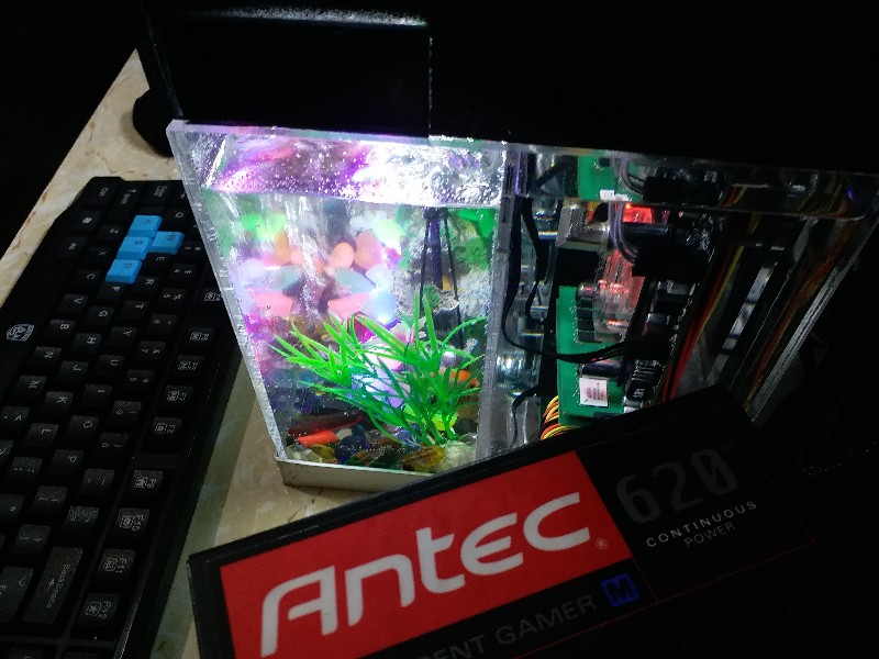

回答上集師兄問題:
個缸自己整的,用了8件200*300亜加力
4mm厚共80人仔
5升油,今次用50cs的

個缸SIZE 幾大?
你係唔係中間插左塊透明板, 前魚後腦?
個缸做得幾好我唔多見到塊間板
仲有50CS 同10CS 流動性差係唔係好多?

先前侵犯版權所以被封(懶醒以為加段片形D)
點解我會留意到有對白絲小腿
不過 用50CS油 D 金魚會唔會死咖..(小弟都淘緊10cs 5cs沒貨...)
回覆 3# Yucie
師兄好野,一下就睇穿,50cs真係差啲
潛水泵唔夠力,好彩有個ddc係道

may210999 發表於 2018-12-2 11:46
唔知係唔係後面放緊甜片, 後面好似個MON 播緊片, 中間仲有人走過

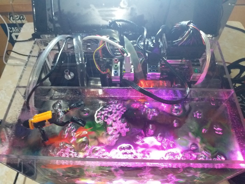

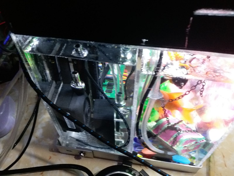

你唔用冷排都無問題?
仲有你個DDC 功率同揚程幾多, 唔係買隻水族用既平好多
https://detail.tmall.com/item.ht ... s=1&abbucket=14
我自己都有想過點做個缸
其實你有無想過頂部加膠邊防漏氣? 咁樣我估D 油無流失得咁快
