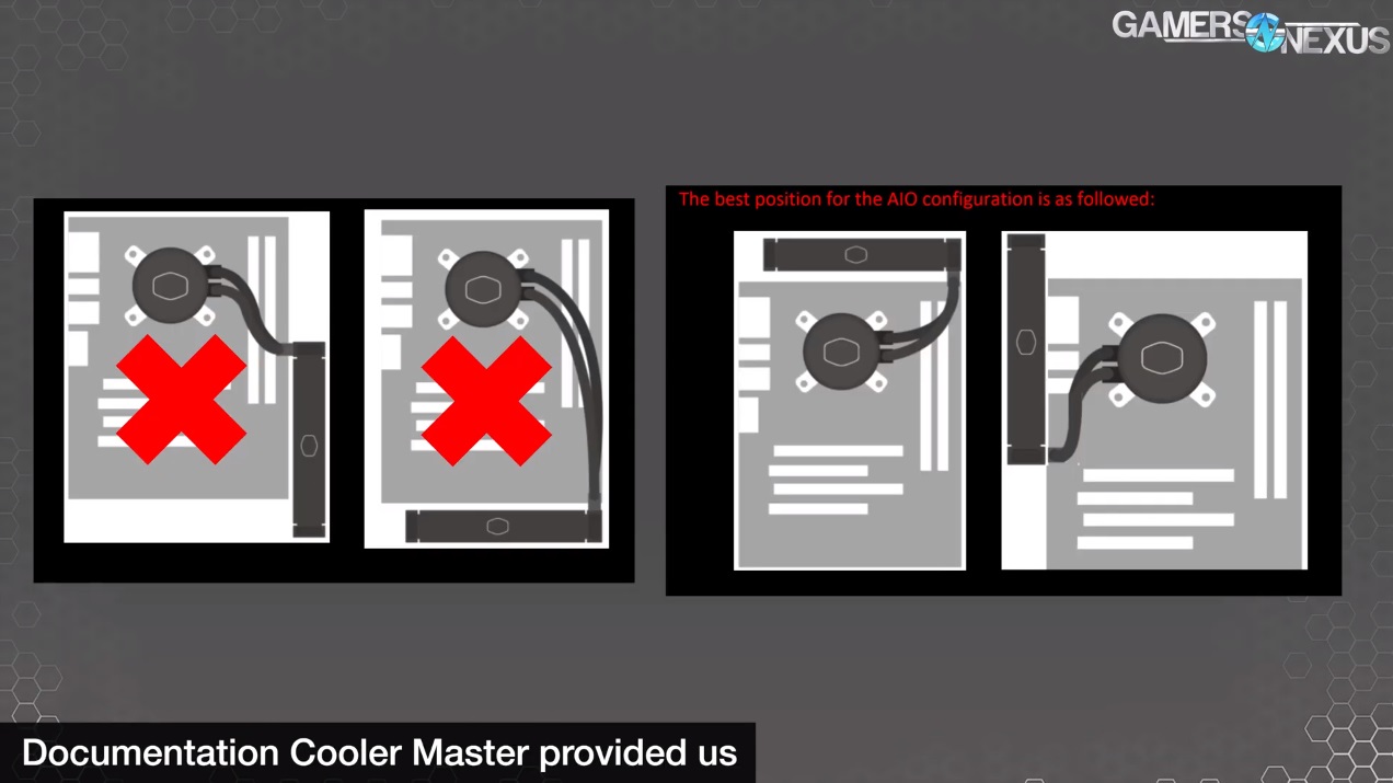

簡單來說, 就是AIO個冷排要放在水泵上邊, 否則循環內氣泡會卡死在泵頭, 長期會令泵早點壞 (AIO內不是100%水, 一定有少量氣泡, 而氣泡會隨使用時間慢慢增加, 因為水一定會慢慢隨水蒸氣排走)
最大表徵就是隨時間愈來愈噪, 和温度上升
當然這不是一朝一夕的事, 也不會用一年半載就壞, 更不會漏水或爆炸之類, 但總之就是加速消耗 (也就是快點變噪和温度上升)
各廠其實都有指示AIO點樣安裝先正確:

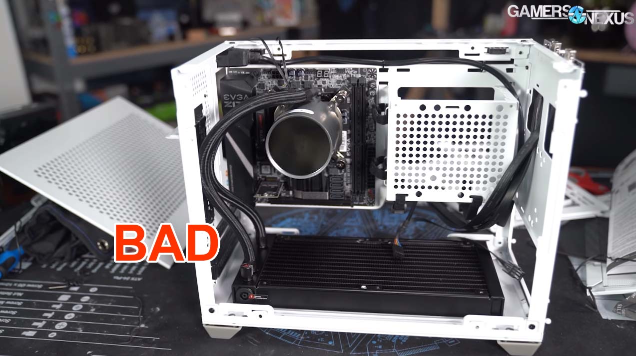

不過也不是所有機箱都容許AIO正常安裝, 一些ITX箱, 特別近日很火的CM NR200就是其中一例
NR200P若果想上玻璃又上水, 冷排就幾乎一定要裝在底, 以Gamers Nexus的講法, 那就是最錯誤的示範 (因此NR200上水就只能裝側板, 想上玻璃就乖乖用風冷)
