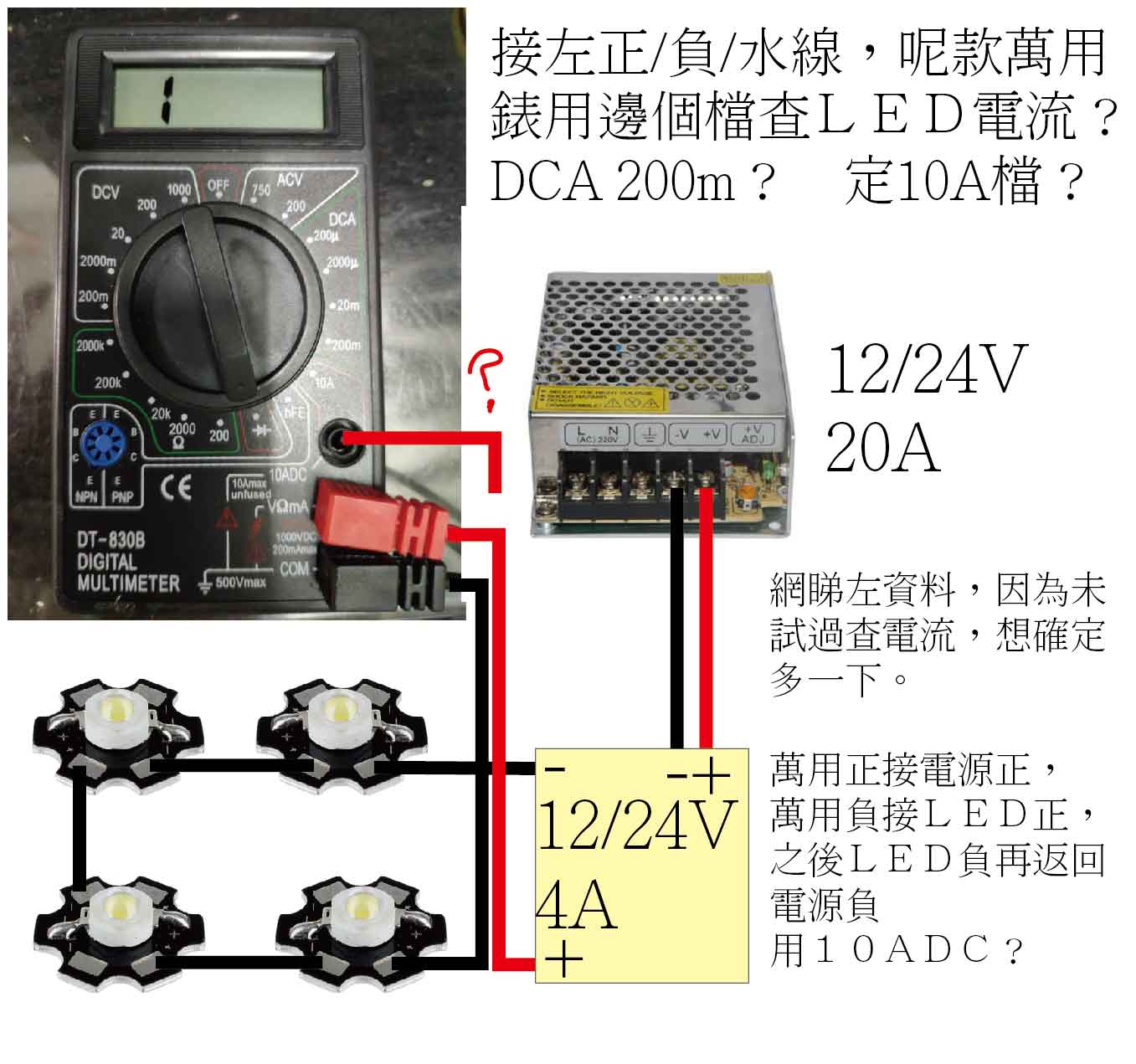

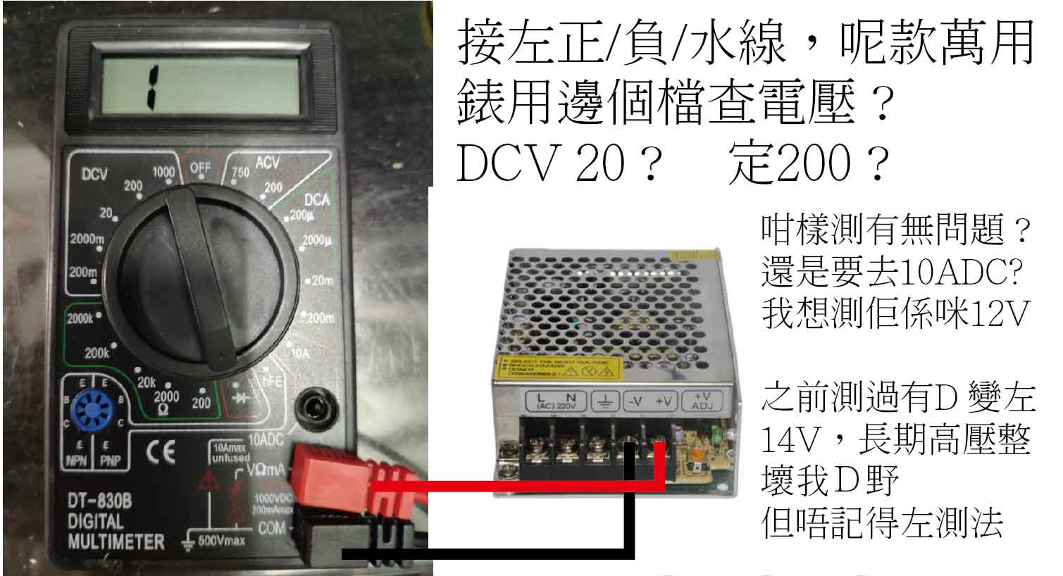

大家好,近日想D支燈,好耐之前測過下無出問題,不過過左咁耐唔記得左
分左3PARTS,分3圖
1是想令12V 集成燈做點亮測試
2是想測火牛電壓會唔會高左
3是想測1組LED的電流[呢個未試過,最好有詳細少少的解答]
感謝。

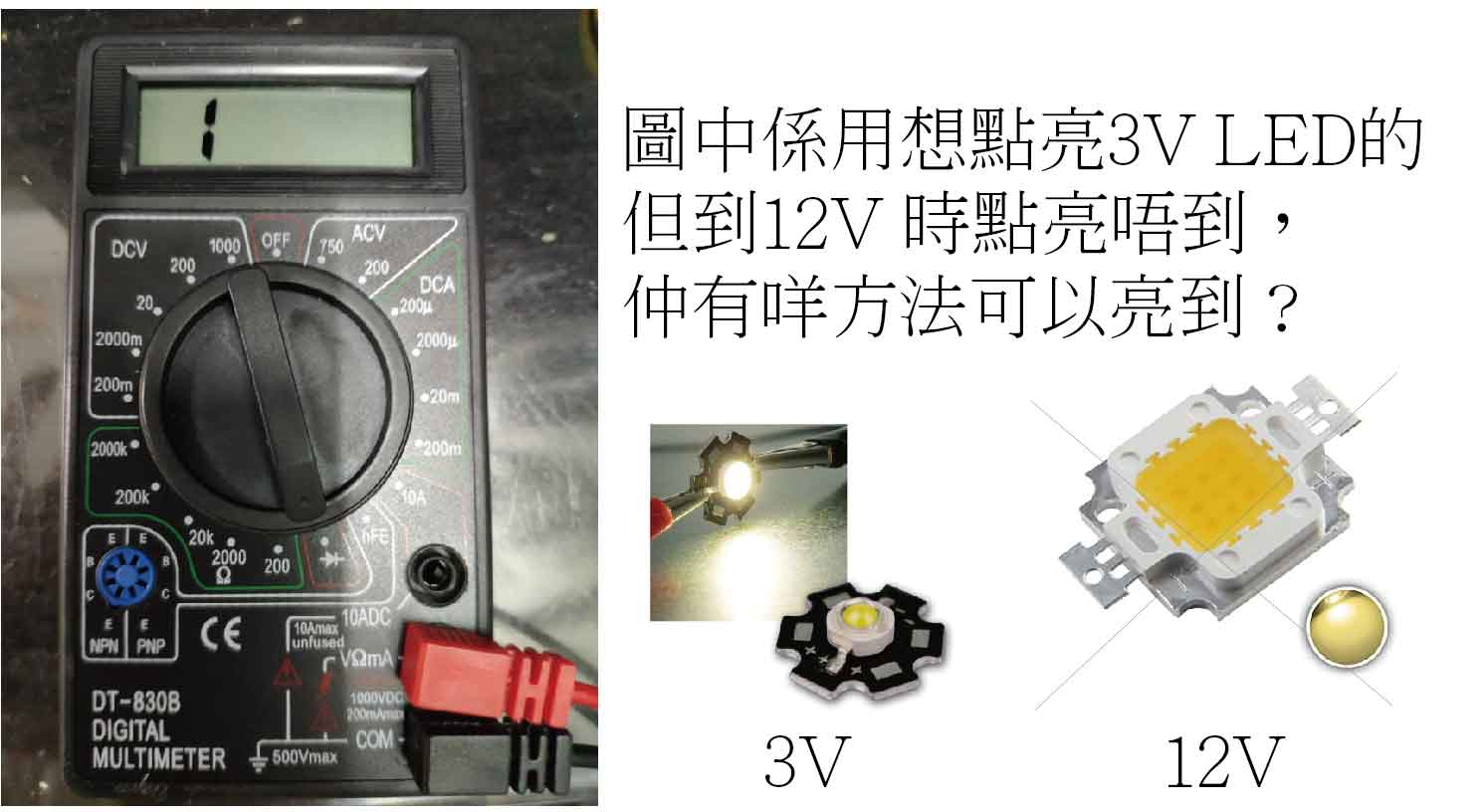

1.可唔可以用5V2A來點亮?
 如果COB集成係12V1A,用12V1.5A變壓器去測10秒內會燒嗎?

 別外,我想問火牛能空載測電壓不會出問題嗎?[10秒內]

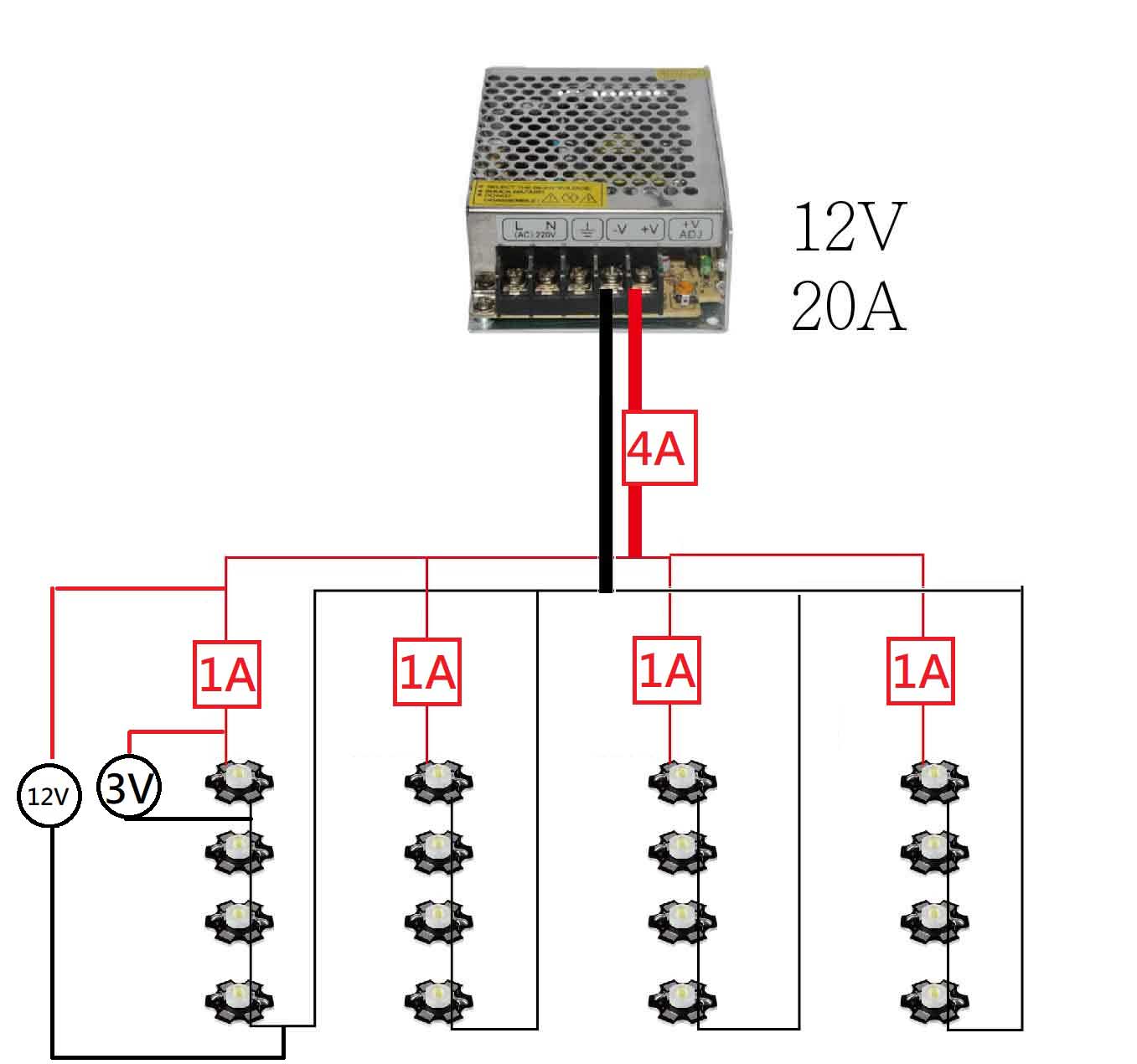

3.我目前想用12V電壓去測,到時我會接4組的,主要想知道主文圖3咁接有無問題。
不過LED規格係到750ma,所以我知道這電腦程式控制的調光器去到100%時,是會平分1A,還是平均都是750ma,或是有些1.1a,有些0.9a[假設同是白光led],詳情看圖
關於[牛輸出電壓高些,就可能燒了]是否過200ma就要用10a檔?
12/24v,5a以內,用10a檔測就沒問題吧?

1. 唔得,  LED標12V九成係三串, 每串forward voltage當最低3V, 起碼9V先著.
    電源無限流或無串電阻隨時燒, 幾耐睇LED forward voltage/溫度/體質, 好難比實時間, 我試的話唔會超過半秒.

3. 串聯全部電流一樣

1. 5V有機會會燒,  你3VLED燈   最好都係係用4.2 V以下
我會建議你加個DC-DC降壓模組
直接降壓落4V去試
2.空載無問題呀 ,  你量電壓嘛
DC V    V for voltage  ,
唔好量電流就得
DC A   A for Current
3.基本上你唔洗中間加隻 12V/24V 4A
多數火牛都係恆壓,  即固定 12V
而電流係由你耗電零件而定,   你隻 12V 20A, 係指可以提供20A上限

2.其實我唔係擔心負載會有電壓不同,係擔心跳制
之前唔記得轉錯檔定本身火牛壞壞地,跳過大制

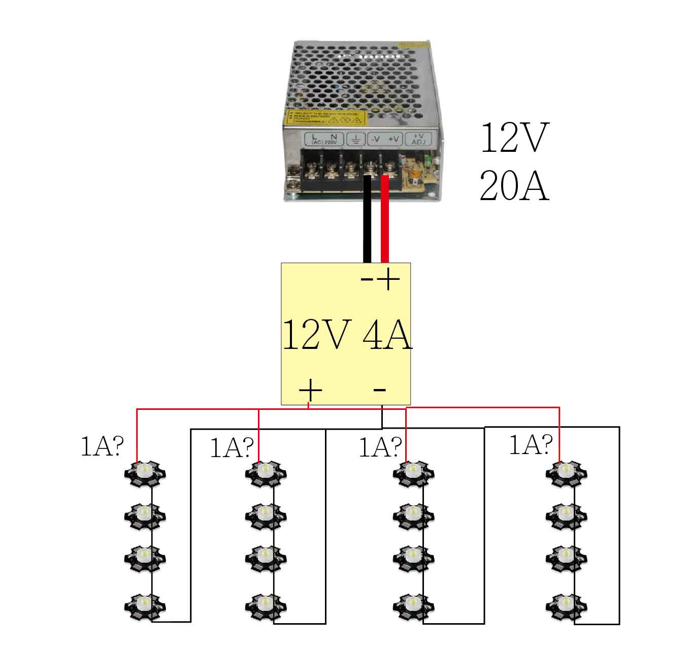

3.因為我是4組並聯[1組4粒],我主想CHECK下佢係咪全都1A流 [回覆3有補圖]

1.我係想5V 去亮12V 集成LED[主要睇下有無壞]
2.明白了,咁我放心測了.
3.記憶中LED你比幾多流佢,佢就用幾多,雖然限左電壓會無咁大問題.[不過過了極限會燒,所以你個個方法好似唔係咁好]
回覆 6# Joe_Black
謝謝你再次回覆
我用台灣芯,大陸野的LED,唔係用CREE呢D高級野
調光是TC420, 可以做到日出日落,漸光漸暗效果, 我諗佢係有控流IC 的.
只是我想知道100%下是1A1組,還是跟LED數據的750ma. 50%是0.5a或是325ma.
TC420說明
https://www.lemona.ee/LIUSE/Pdf/LED-TC420.pdf
TC420中間位有ic圖
https://www.tc420.net/connecting-high-power-LEDs-to-the-TC420.php
所以, 我用了火牛來穩定12v 電壓, 而TC420 用來變化電流[及限制電流]...
只是我不知道原理, 所以之前的5年燈具都是在 12V 4A用上4組, 為的就是100% 下會分成4A/4=1A[可能是1.1/0.9A]... 但也不會超太多而爆LED.

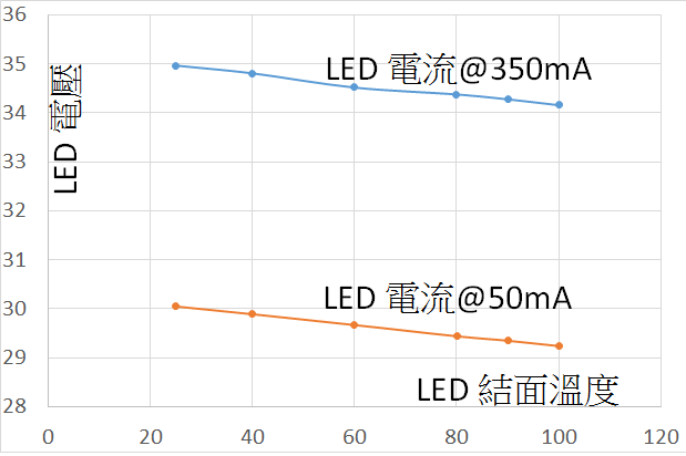

E個似係單純 PWM 開關式調光,矛限流矛恆流.
如果直駁 12V LED ( 4 粒直串 ) 電流無得預計.
下面係一粒自稱 36V 350mA LED 溫度 VS 電流
( 粒粒都會有 Vf 偏差 )
當你冷態以為電流過關時,熱態可能會爆錶袈.
