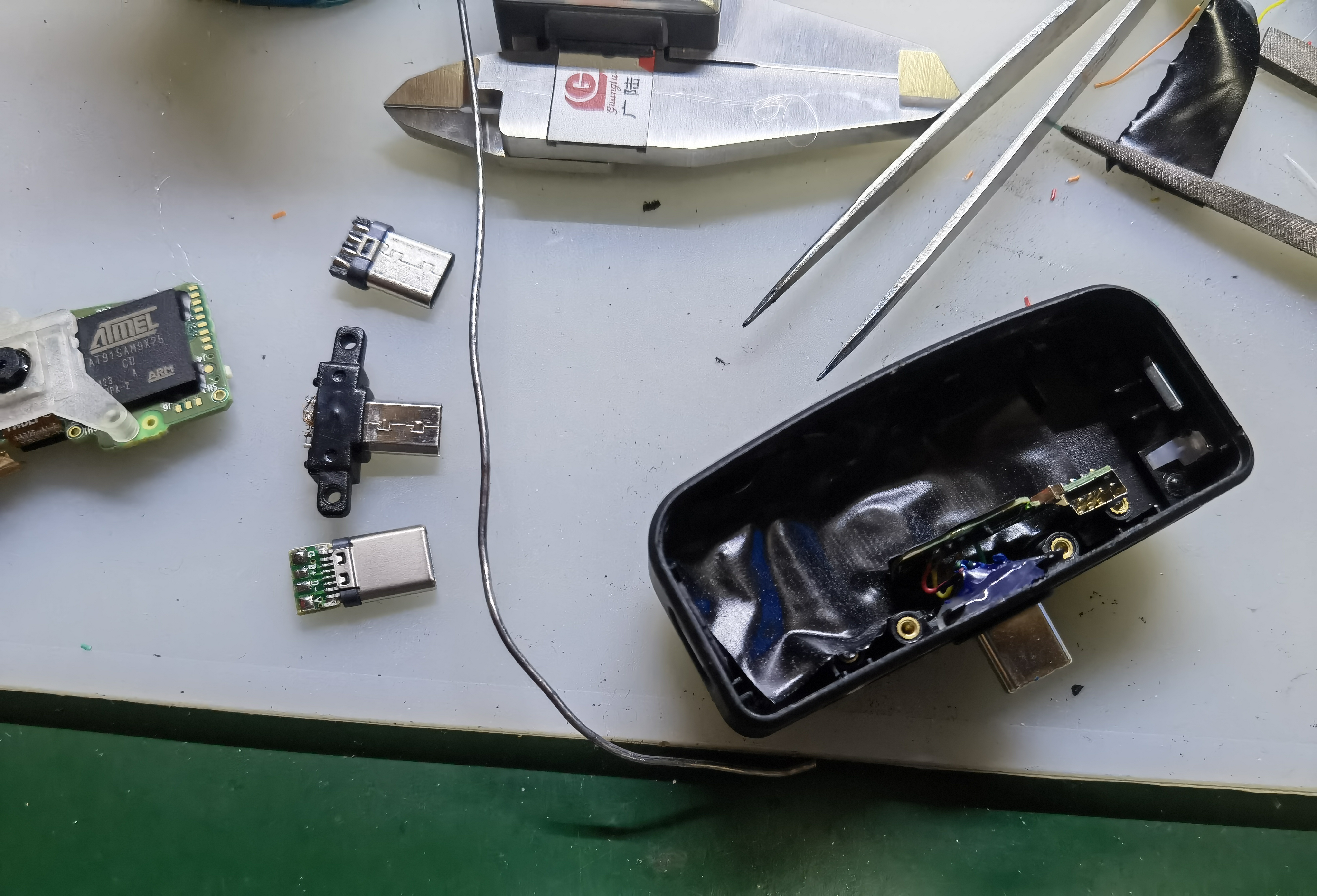

早就想改成type-c頭了,呢家d新電話通通都係用type-c
舊的micro下下要加個adaptor實在唔方便,而且adaptor咁細又容易唔見。
有想過買個type-c的。但新的啱心水又貴,平的仲差過我呢家呢個又無謂。(講到尾都係少用,嫌貴
呢排放假放到悶,本住整爛又有籍口買個新的心思。今日終於肯的起心肝搞一搞。
叉電部分就算了,主要係為咗用的時候唔使周圍揾adaptor。

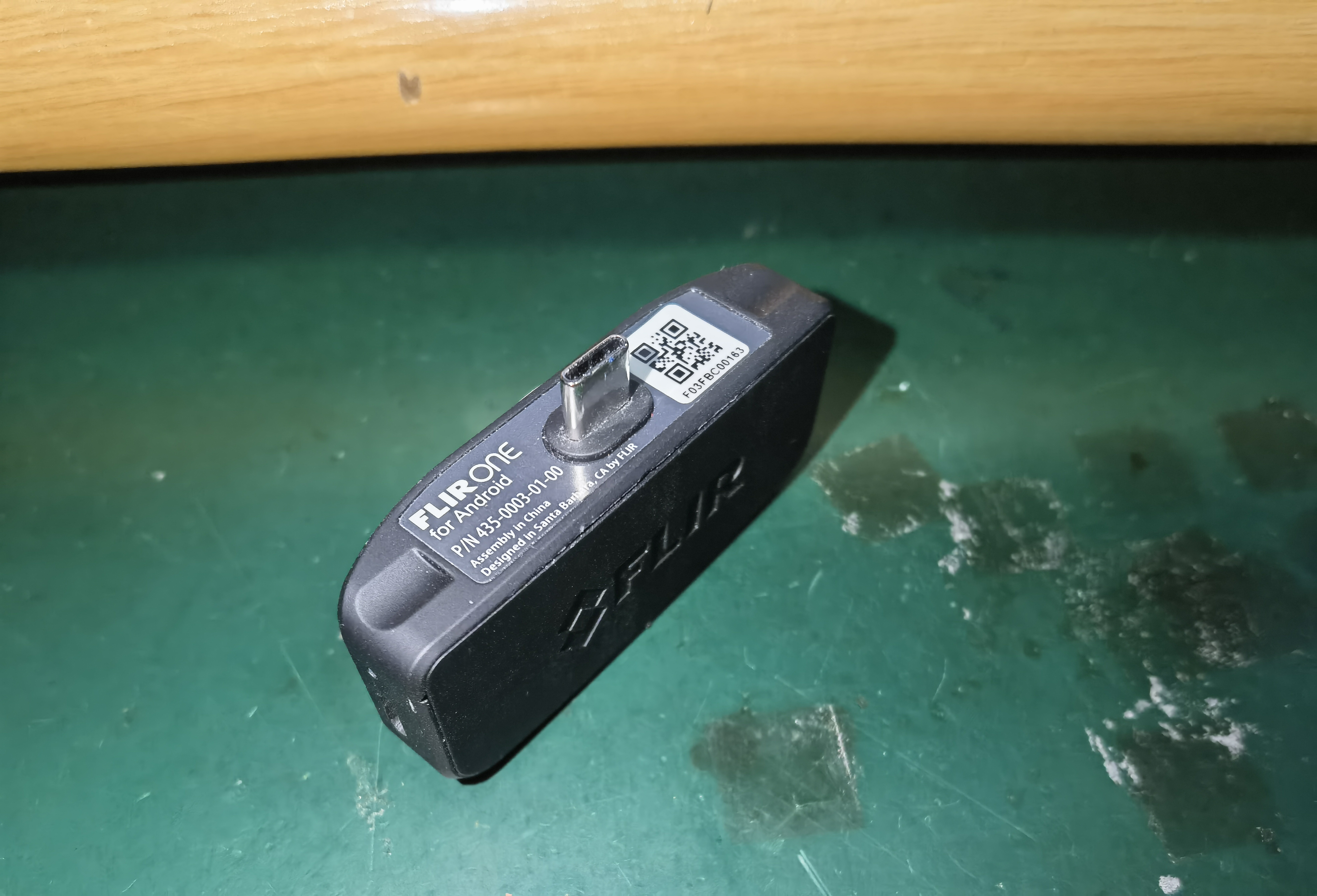

呢家終於可以好似以前咁插上電話開機就用得,唔使駁到長一長
改好usb的長度啱啱好,戴套都用到。啱啱好fit曬
Type-C接頭其實就係將個adaptor剪爛駁線改上去。

用熱溶膠痴會唔會唔夠力架?
用熱溶膠痴會唔會唔夠力架?
vtrchan 發表於 2021-4-5 21:05
一開始都有d擔心,大力禁過幾下應該還ok。
整返好先想起點解唔搞埋走個電池佢
呢家唔敢用d太實淨的膠水,怕之後拆黎改電池整斷線就無救了

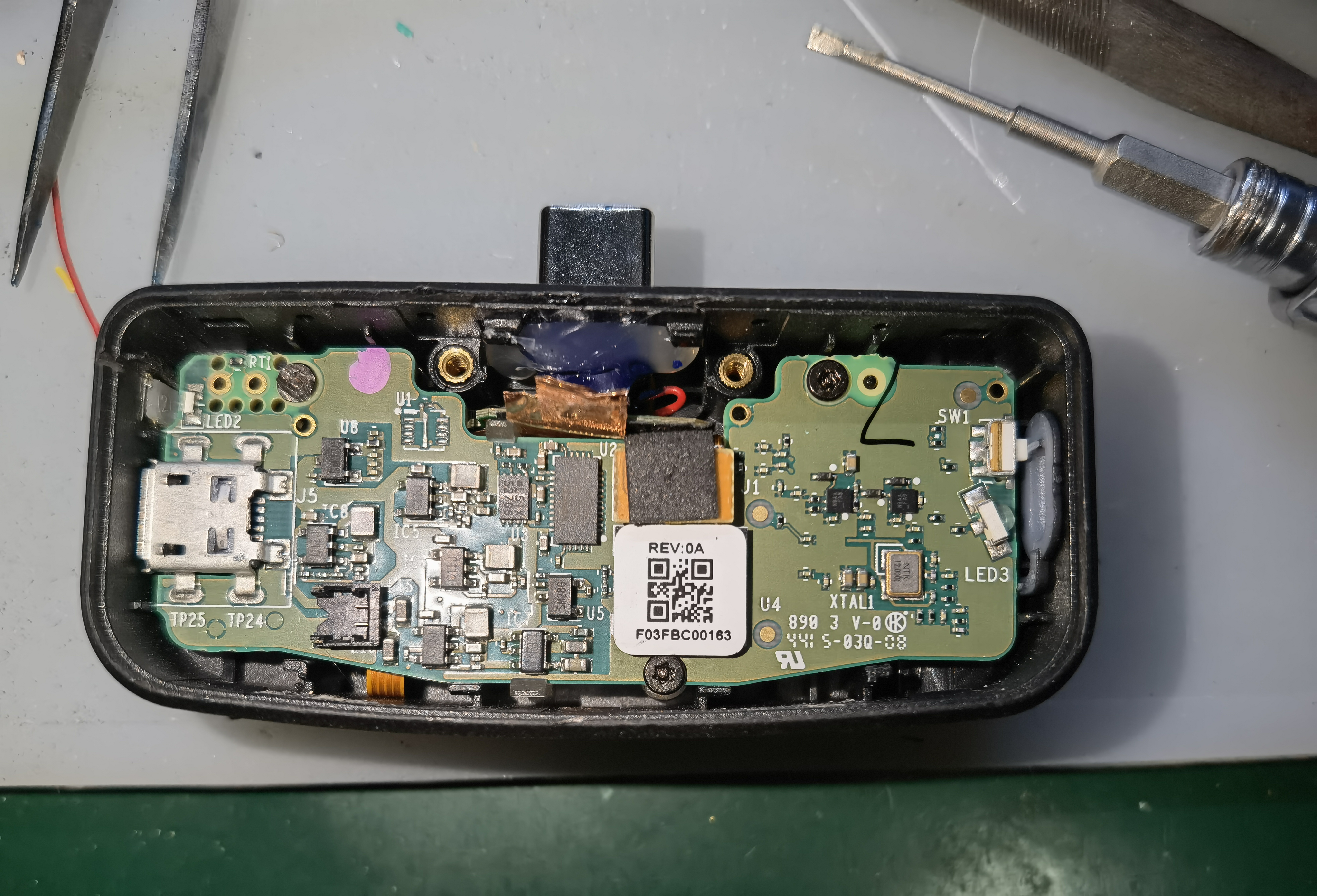

好彩原本個micro usb頭唔係直接連接PCB, 咁樣易攪好多

另外見pcb上面居然係打住FLIR ONE iOS(呢家係android板)
睇黎就咁換個插真係有可能係iphone上面用
睇黎就咁換個插真係有可能係iphone上面用 ...

之前用轉頭試過駁iphone係唔得的,可能firmware係有分別⋯⋯
